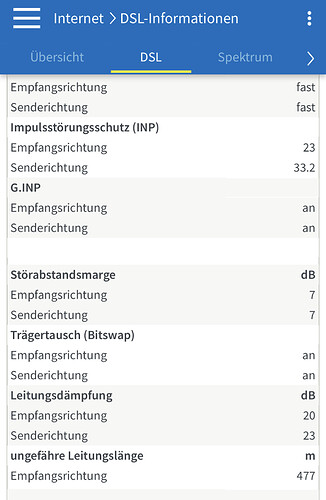

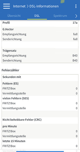

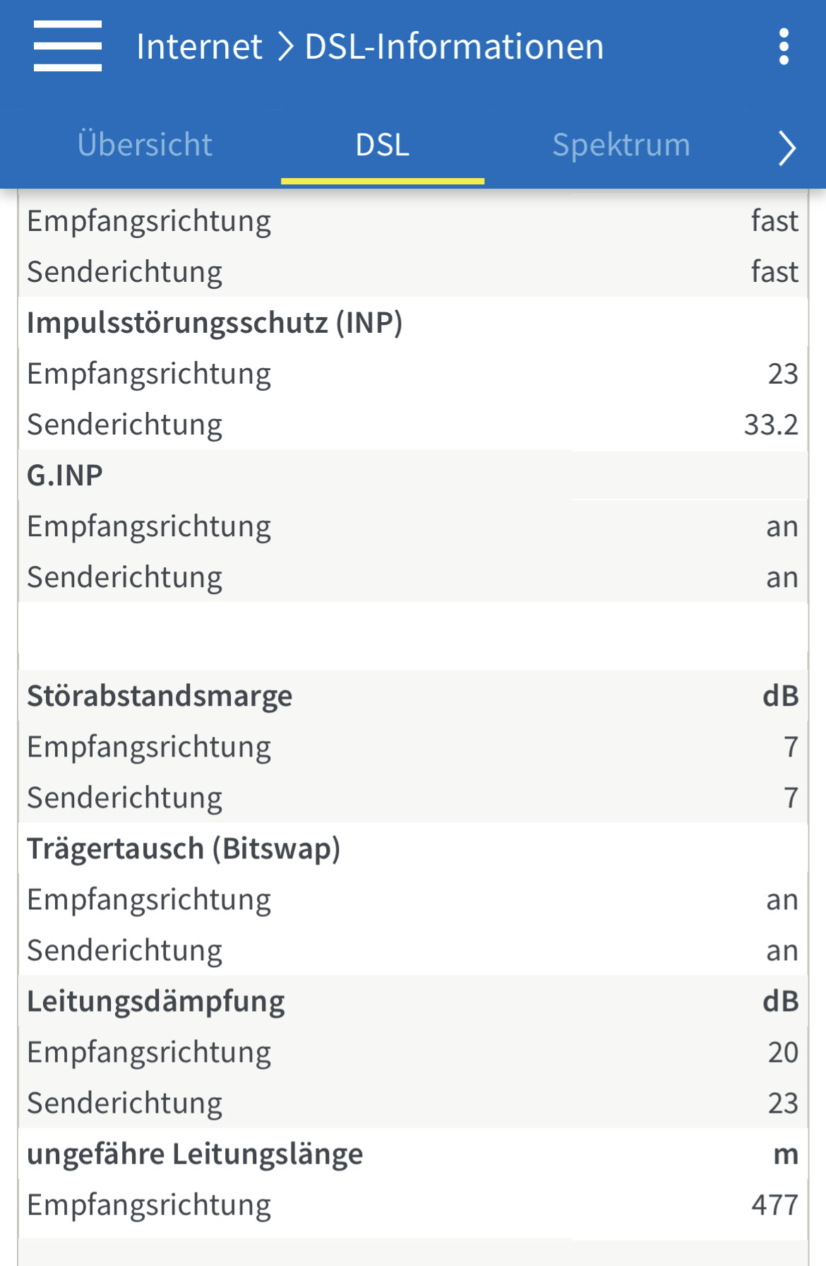

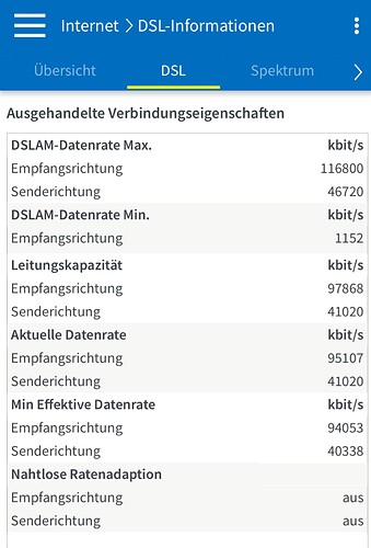

Ich hab momentan das Zuhause L. Genaue Leitungsdaten als Bilder angehängt. Nur wird mur seit ca 2 Wochen der 175 MBit angeboten.
Würde es bei meiner Leitungslänge was bringen? Was schätzt ihr?
Als vor 2 Jahren der Techniker meinen Anschluss im Neubau angeschlossen hatte meinte dieser das ich 500m Leitungslänge vom DSLAM entfernt bin.

Mit der Dämpfung wird nur ein 175 Profil freigegeben. Die Zuleitung ist einfach zu lang und zu schlecht. Der INP ist jetzt schon so tief was die Qualität der Leitung aussagt. Wenn dann auch noch die falsche Endleitung verlegt ist sieht es sehr schlecht aus, das es ein Mehrgewinn wird
Danke
Also, dadurch, dass es 10 Euro Tabatt gibt, wenn es die Telekom nicht hinbekommt, dass zumindest manchmal mindestens 157,5 Mbit/s netto durchgehen und man sich darüber beschwert, ist es doch kein Risiko oder?
Ich rechne damit, dass unter 150 Mbit/s schluss ist.
Hast Rest. Aber mir ist Stabilität wichtig. Momentan null Probleme, null CRC Fehler usw.
