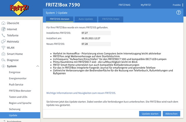

Die Änderungen fallen eher gering aus:
Weitere Verbesserungen im FRITZ!OS 7.28
System:
Verbesserung Stabilität angehoben
Telefonie:
Änderung Notwendige Anpassung an veränderte Anforderungen zur Authentifizierung bei Google (Google-Telefonbuch und -Kalender)
Verbesserung Interoperabilität für CardDAV-basierte Online-Telefonbücher erhöht
Verbesserung Optimierte Behandlung von Rufumleitungen bei SIP-Trunks, die eine Rufumleitung in der Rufphase unterstützen
WLAN:
USB:
Behoben Mit macOS Big Sur Version 11.3 konnte keine Netzlaufwerkverbindung (SMB) aufgebaut werden
