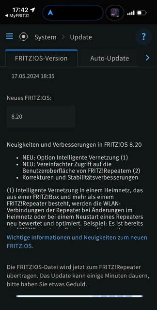

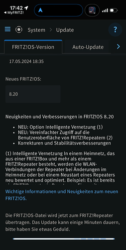

FRITZ!Repeater 3000 AX kommt heute in den Genuss von FRITZ!OS 8.20.
Danke für den Hinweis, gleich mal in der Tram sitzender Weise gestartet…
