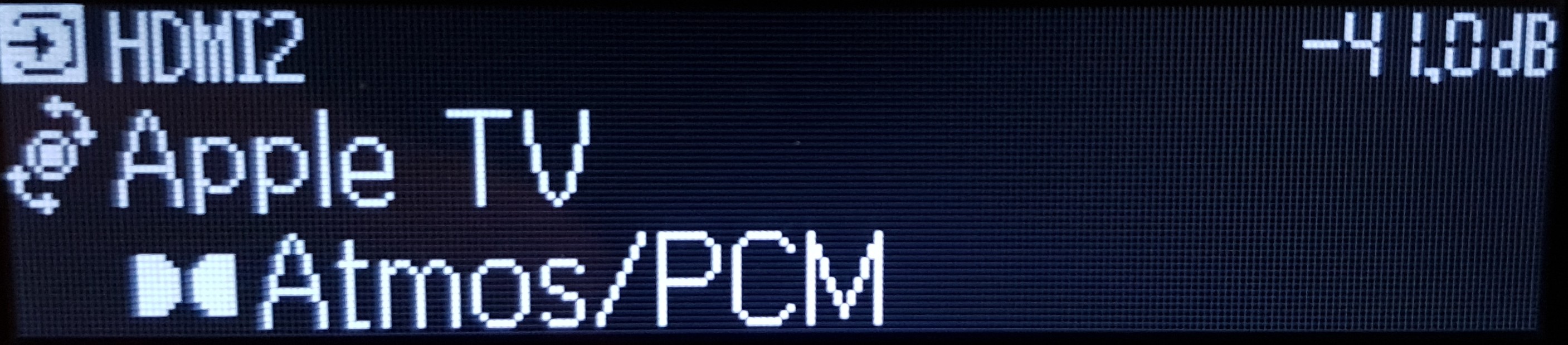

Also ich habe auf Fussball.TV1 auf dem Apple TV Dolby Atmos.

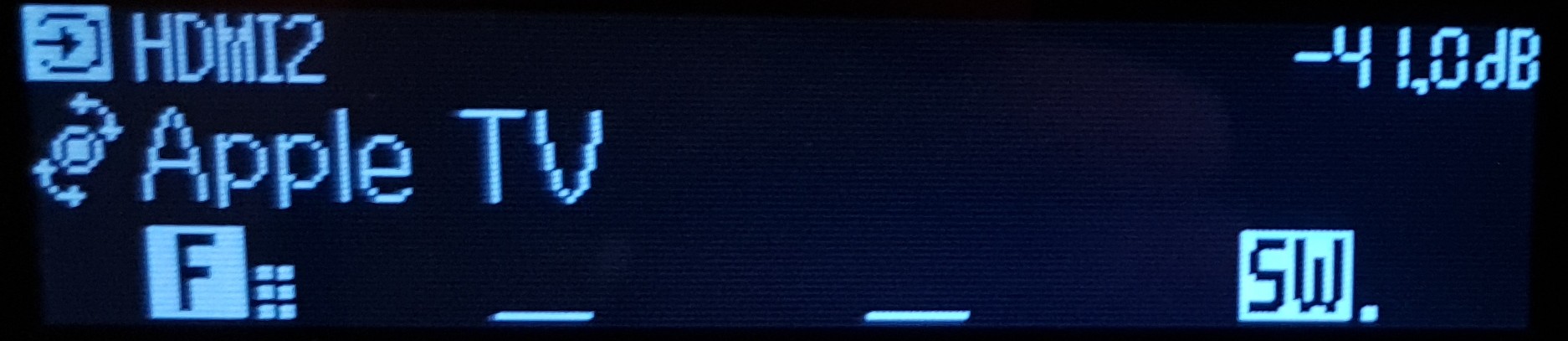

Ja, ist Dolby Atmos, bei mir aber mit 2 Ausgabekanälen +SW, anstatt 6 (7).
Sieht für mich wie ein Stereo in Dolby Atmos gewandeltes Signal aus.

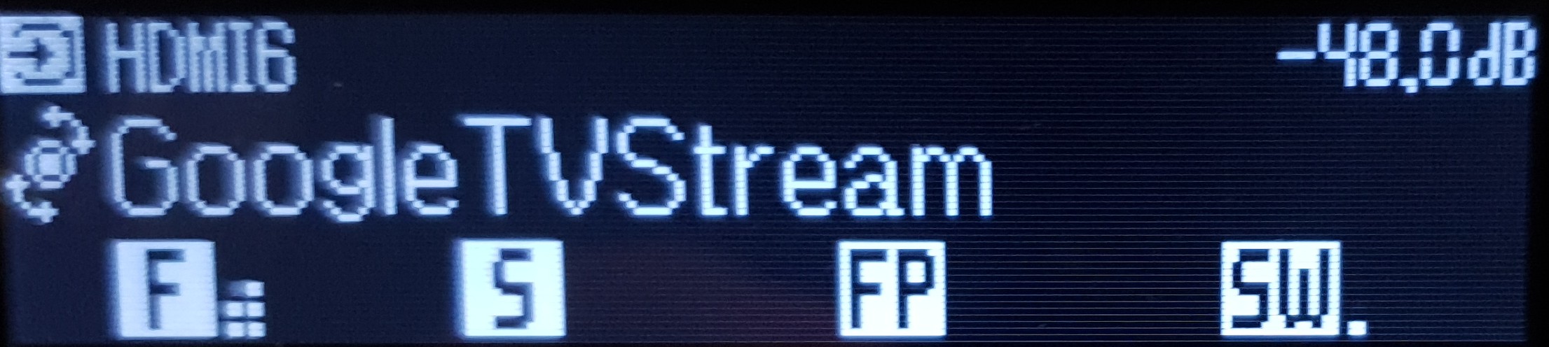

Beim Google TV Streamer sind es bei mir 6 Kanäle+SW(7)
Es kann auch einfach 2.0 sein, siehe auch Link zum Apple Support. Wenn „Kontinuierliche Audioverbindung“ aktiv ist ist DolbyMAT aktiv. Dies führt in einigen Ketten dazu, das permanent „Dolby Atmos“ angezeigt wird, auch wenn zB nur Stereo anliegt.
Ja, gibt das höchst mögliche Audioformat aus.
„Apple TV 4K gibt Ton automatisch in der höchsten Qualität wieder, die von deinem Home-Entertainment-System unterstützt wird und die für die Inhalte, die du schaust, verfügbar ist.“
