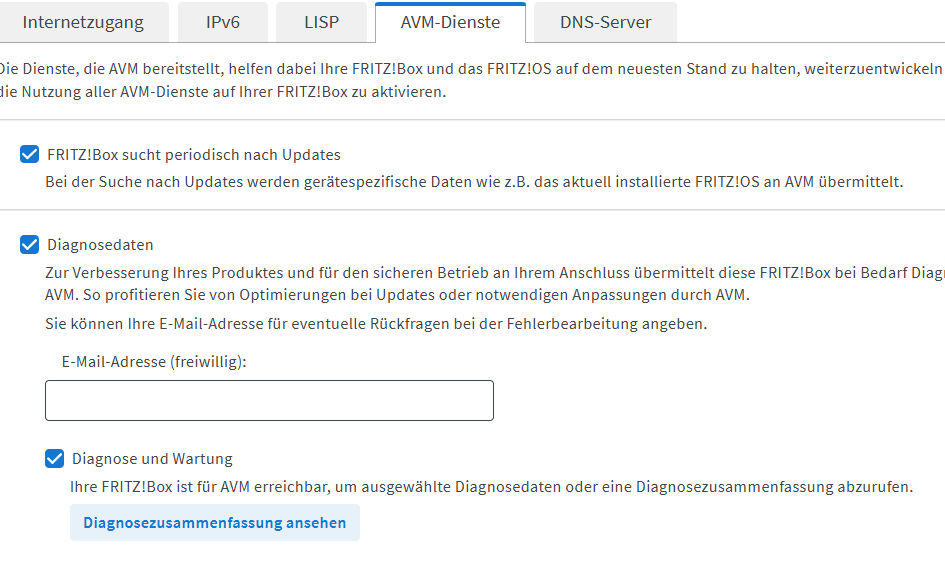

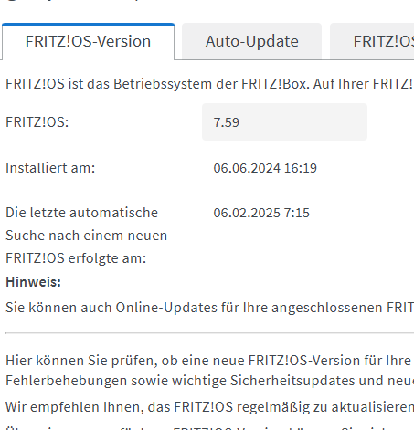

Ich habe mal eine Frage an die Runde hier:
Warum ziehen die Fritz!Boxen sich die Updates nicht automatisch? Ich habe in allen Boxen automatisch laden und installieren eingestellt und auch einen Zeitraum angegeben.
Trotzdem dümpeln hier alle Boxen noch auf einer 7.XX rum obwohl seit ewigen Zeiten die 8er Versionen vorhanden sind. Wenn ich auf suchen gehe, wird das Update sofort gefunden.
Laut Anzeige war aber die letzte automatische suche vor wenigen Stunden erst bei den Boxen, aber angeblich nichts gefunden.
Ich verstehe das nicht?
und hier:
Weil du es mit Sicherheit deaktiviert hast, unter Zugangsdaten/ Dienste AVM
