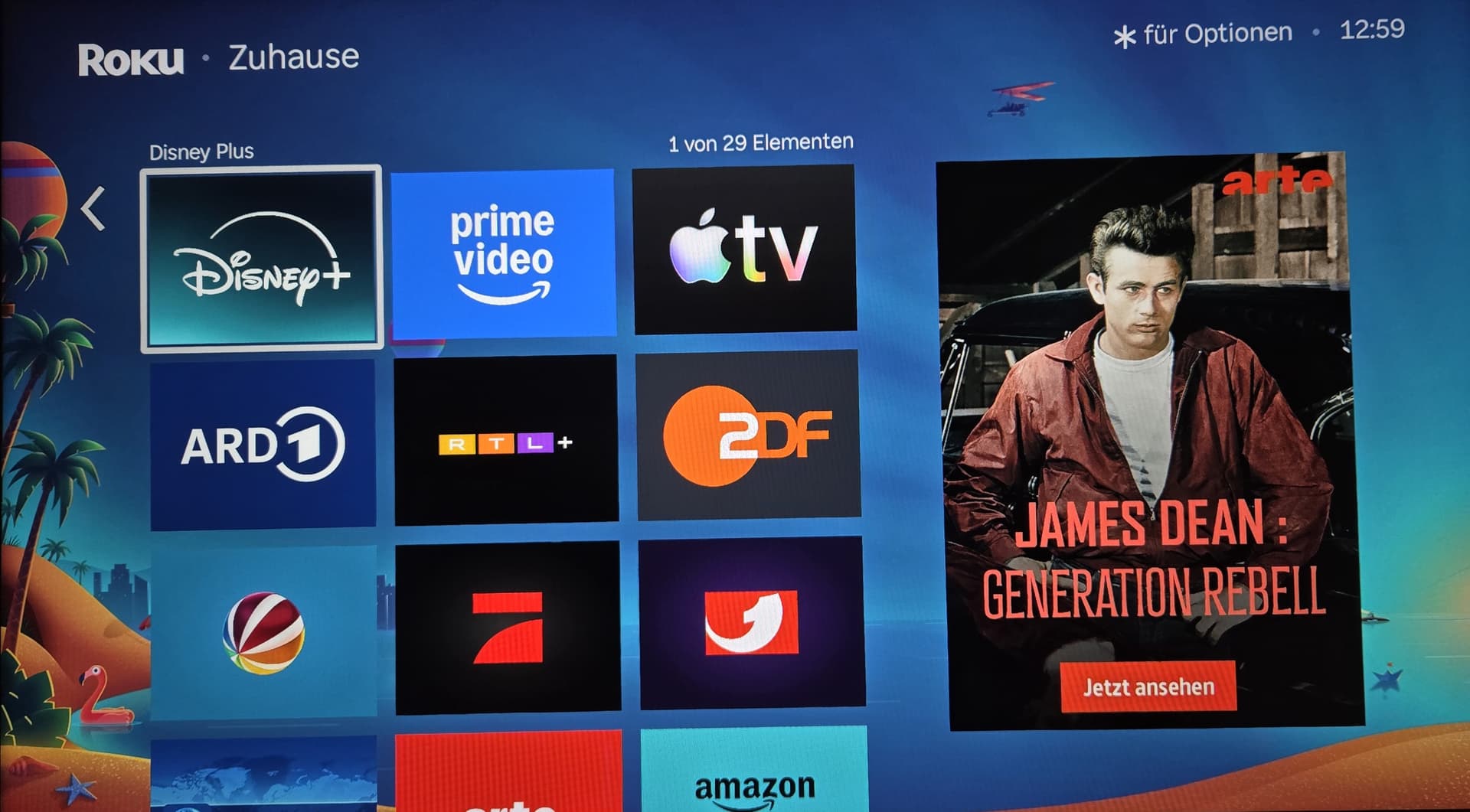

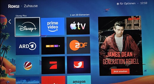

Ich nutze auch für die US-Streamer, einen Roku Express 4K, dort gibt es das Problem nicht.
Wie auch aktuell bei Disney+, kein Problem.
Das muss Disney+ lösen, damit ihre App wieder richtig läuft. Hatte auch schon gelesen, dass es auf Apple TV auch seit einigen Monaten immer wieder Probleme gibt.
