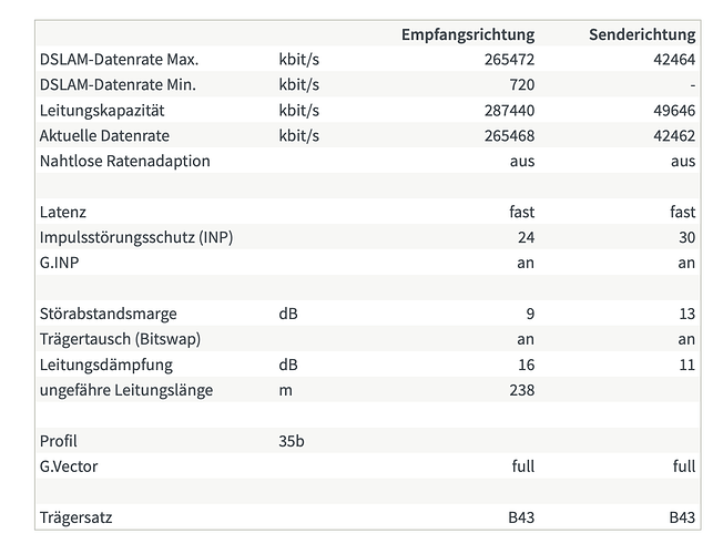

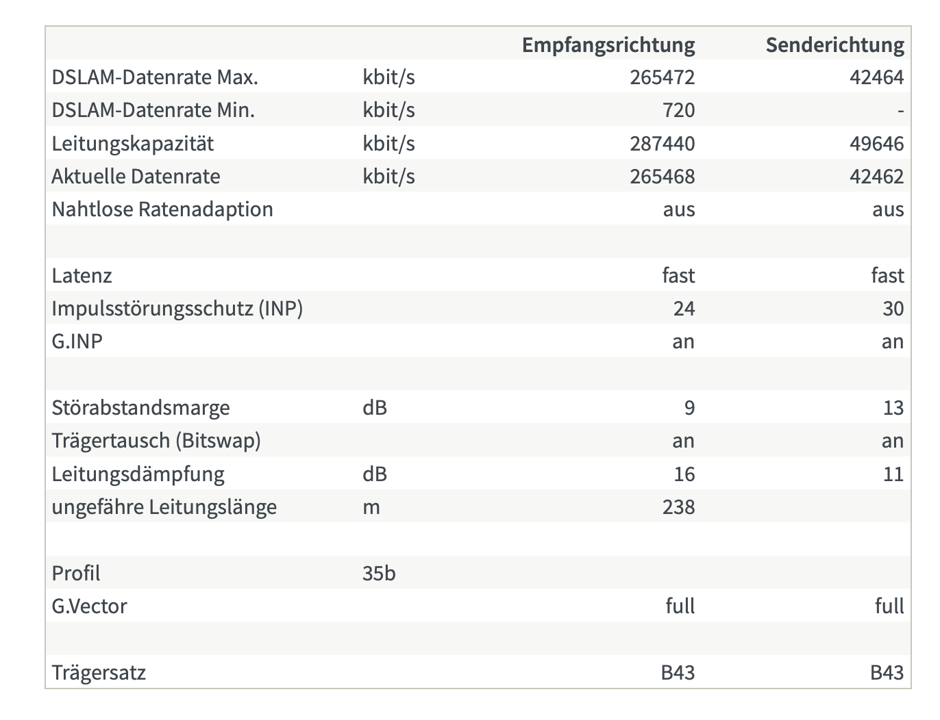

Hab dann direkt via Fernzugriff die Fritte angesehen und erst Freude “Geile Bandbreite” und denn ein “Oh NÖ! Was´n das da an Fehlern auf der Leitung?”.

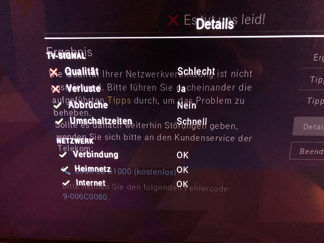

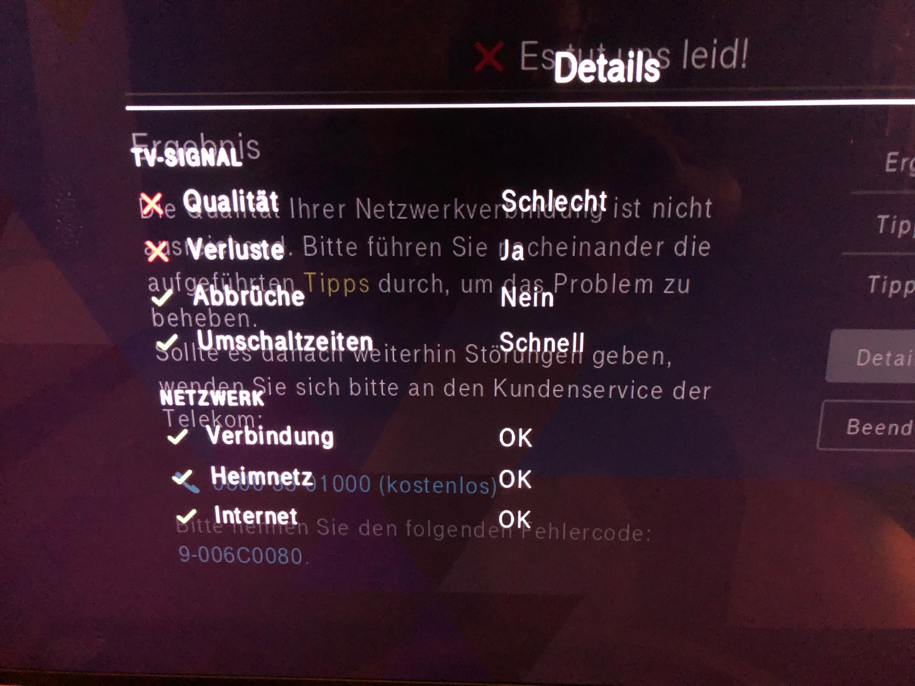

Kurz, siehe auch Screens, Bandbreite Bombe, aber jetzt CRC Fehler auf der Leitung und wer will die schon. Zudem meckert auch direkt der MR im Wohnzimmer.
Eben angerufen, Leitung messen geht noch nicht, weil die Umschaltung im System erst zu 21.00Uhr abgeschlossen sein soll. Und die Anmerkung “Möglich das daher die Fehler kommen”, öhm, aha? Nun warte ich und rufe nach 21.00Uhr erneut an.
Den MR Test kannst Du vergessen!!!
Und wenn wirklich MR Probleme, dann die ganze Kette mal neu starten.
Sind aber einige CRC Fehler, bin mal gespannt was daraus wird. Und im Diagnosefile wird es sicherlich noch bescheidener aussehen.
Im Zweifel kannst ja auch mal mit den DSL Einstellungen der FB spielen. Nur nicht zuviel spielen, nicht dass am Ende noch DLM zuschlägt :see_no_evil:
Solange alles läuft und die Box nicht ständig neu syncr., sollte er erst einmal alles in Ruhe lassen …
Na, ich warte erstmal die Messung der Leitung ab. Waren bisher Null Fehler und was sich einzig geändert hat ist der Anschluss im Verteiler draussen. Somit sollten die Damen und Herren das ja doch zügig in den Griff bekommen…

Mal zu meinem Problem, von wegen irre Fehlerzahl jetzt auf der Leitung…
Eben konnte der Supporter die Leitung messen, hat er auch “Sieht aber gut aus…Moment!..was sagt ihre Fritzbox für Werte an?” Ihm das erzählt und auch meine Zufriedenheit zu den eigentlichen Werten geäussert. Darauf vom Supporter"Na das ist spannend, ich messe hier nur 25 Mbit auf ihrer Leitung…offenbart messe ich eine andere Leitung…".
Idee dazu, der Techniker heute hat was falsch im Verteiler angestöpselt. Der Supporter hat meine Kundendaten nochmals mit mir abgeglichen und war dann doch etwas überrascht “Spannend ist, dass sie dennoch volle 250MBit haben, ich messe gerade definitiv auf einer anderen Leitung…”.
Nun kommt am Samstag erneut ein Techniker…
Mein Gefühl war also richtig, diese Fehlerzahl kann so nicht angehen, die Leitung war ja zuvor 100% sauber.
