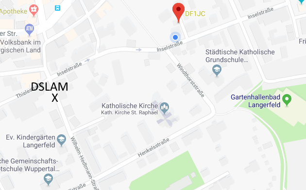

Meiner steht hier. Also relativ realistische 275 Meter, wie der T-Techniker sagt
2019-01-09_132359
Ich bin irgendwas bei 240m vom DSLAM entfernt und der Sync liegt bei mir über 250 Mbit.
Also „Über 200m geht kein SVDSL“ würde ich nicht unterschreiben wollen.
