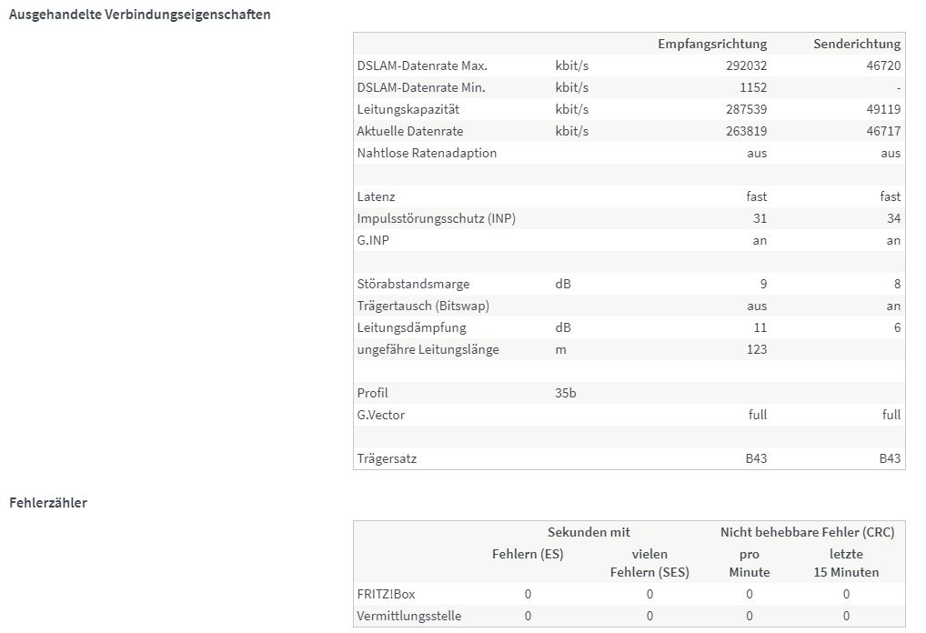

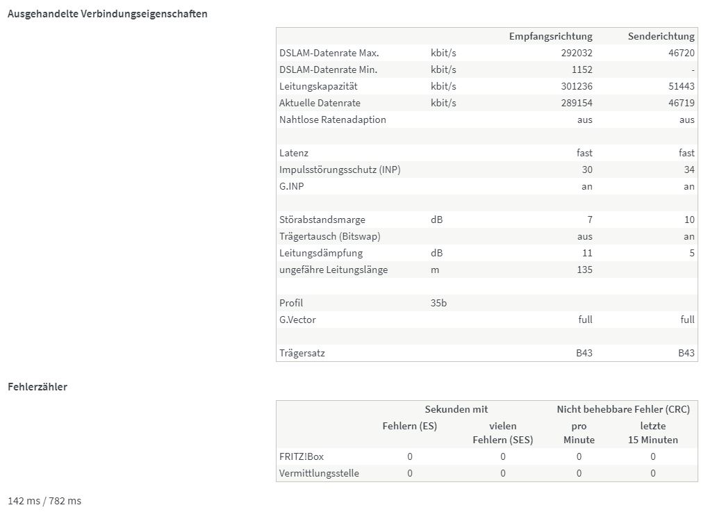

Tatsächlich scheint jetzt DLM aktiv zu sein. Gibt es Erfahrungswerte wann das wieder weg sein sollte? :disappointed_relieved:
Und ist es normal das sich Leitungskapazität und Aktuelle Datenrate verändert hat?
Stellt sich das alles ohne reboot wieder her? Und falls nicht, löst der dann eventuell auch wieder DLM aus?
Alt
Neu
@cabby Kein Assia DLM aktiv
Dann ist jetzt wirklich was faul?
