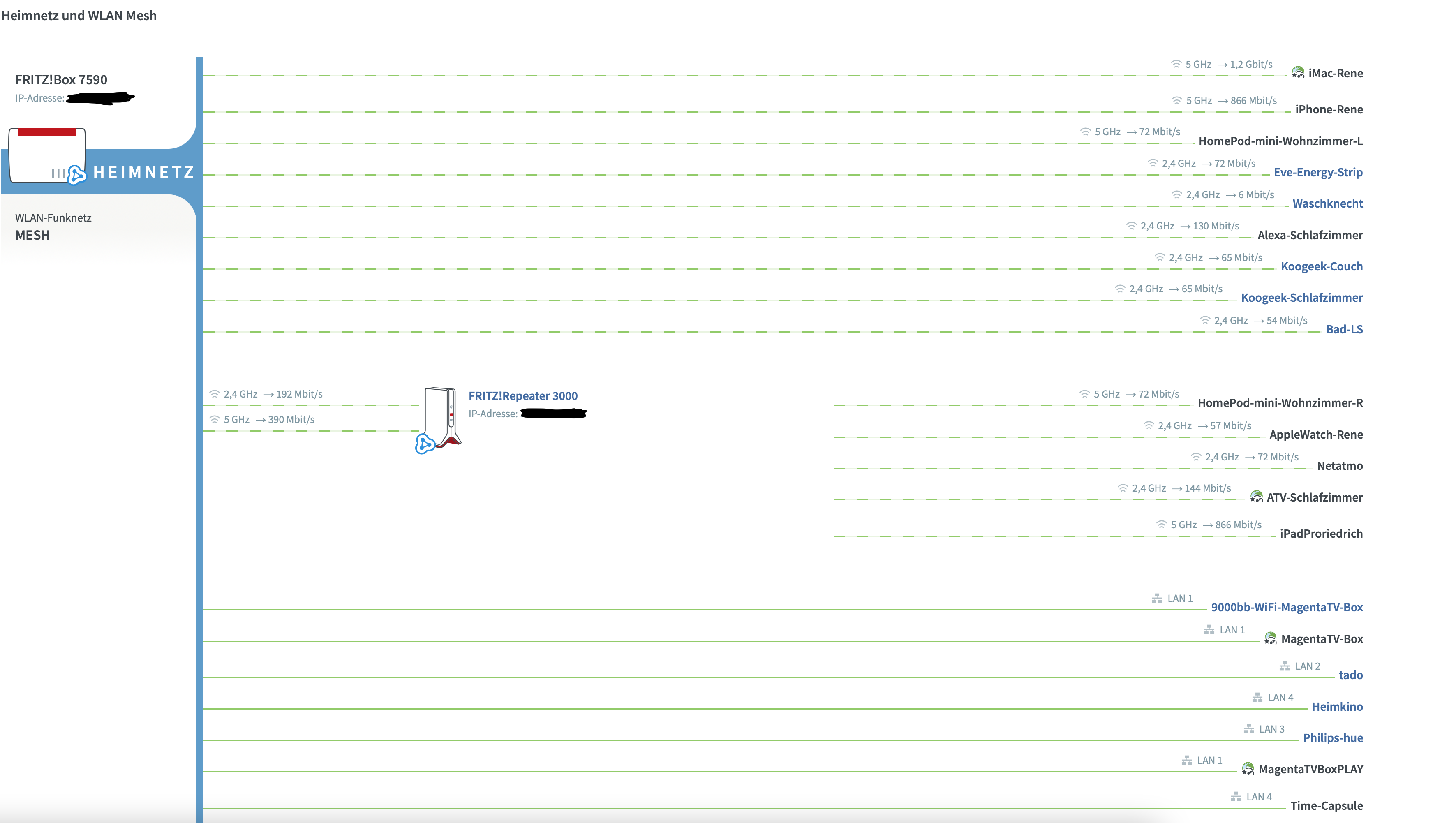

Merkwürdigkeiten…
Die Mesh Übersicht der Fritte verschluckte sich ja anfänglich gerne, wenn ich recht erinnere wurde damals sogar ein Hinweis über der Ansicht gezeigt, der auf den Umstand aufmerksam machen sollte.
Aber das ist ja nun einige Tage her…

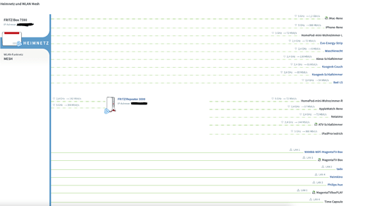

Heute hab ich hier einen HomePod mini in Betrieb genommen, was auch alles sauber lief. Witzig ist, wo der HomePod anfänglich in der Mesh Übersicht und auch im Netzwerk angezeigt wurde, jetzt ist er komplett verschwunden. Weder direkt unter „Netzwerk“ noch in der Mesh Ansicht sieht man das Gerät. Verbunden ist er aber definitiv, dudelt gerade fröhlich vor sich hin und Siri meckert auch nicht über fehlende Netzwerkverbindung.
Merkwürdig, nicht?
Fehler im GUI? Was passiert wenn die Repeater neugestartet werden? Taucht der HomePod dann wieder auf?
Oh man, ist ja schon etwas Peinlich…
Im Zuge der Einstellung habe ich den HomePod für den Raum „Wohnzimmer“ zugeteilt. Und nun ratet, folgerichtig hat sich die kleine Kugel den Netzwerknahmen „Wohnzimmer“ gegeben. Und ich suche da nach allem Möglichen in der Mesh Übersicht, geschweige das mir bei der Sucherei der neue Eintrag „Wohnzimmer“ auffallen würde…
:no_mouth:
