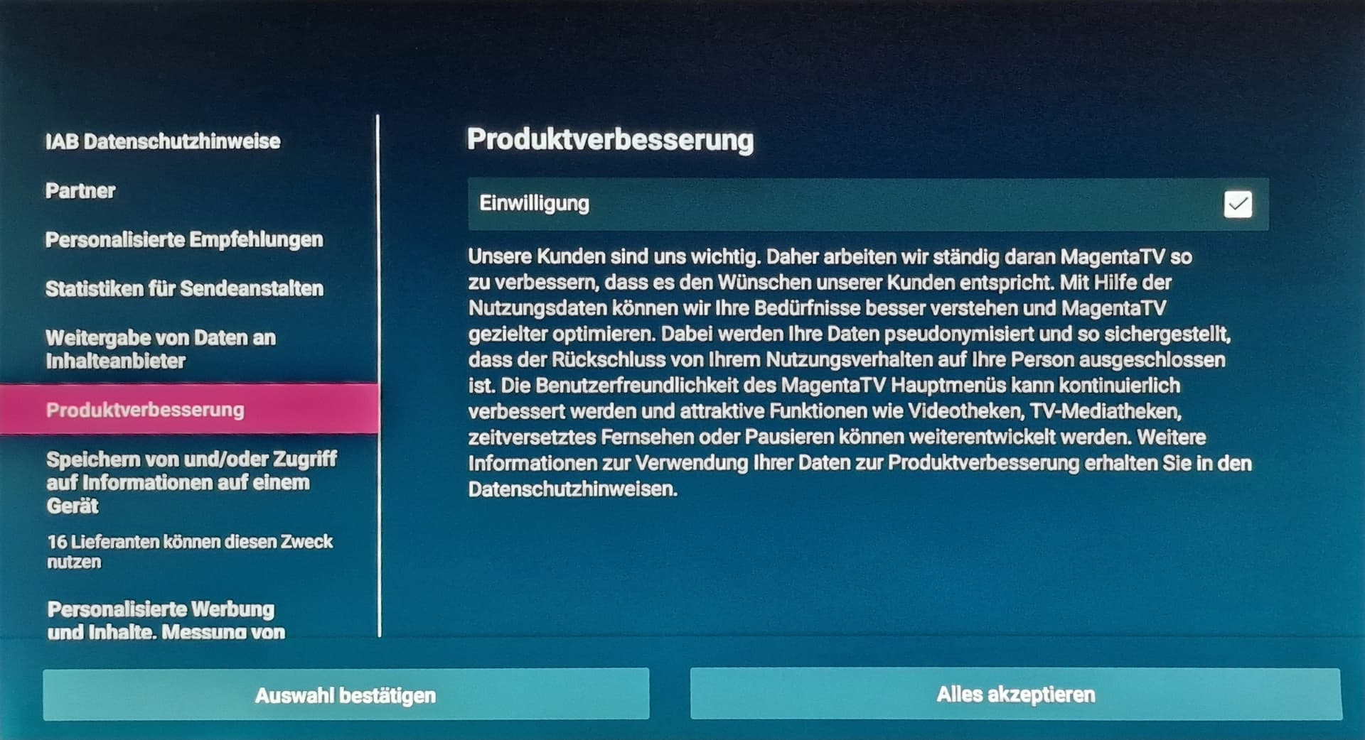

Analyse Tool der Telekom, Speedports geben auch Meldungungen dazu aus, wenn es wirklich von der Check App kommt, Einwilligung kann man auch in der One unter Einstellungen, Hilfe, Kontakt & Datenschutz deaktivieren.

Und wo genau? Da wird man ja regelrecht erschlagen mit viel Unterpunkten, Text und Einwilligungen. Da gibt es auch Sachen die sind „Immer aktiv“ und können nicht geändert werden.

Ist bei mir dort kein Haken drinnen.
Am einfachsten die App deaktiviere, ob sie wirklich der Verursacher ist.
Oder in den Einstellungen alles deaktivieren, was geht.
