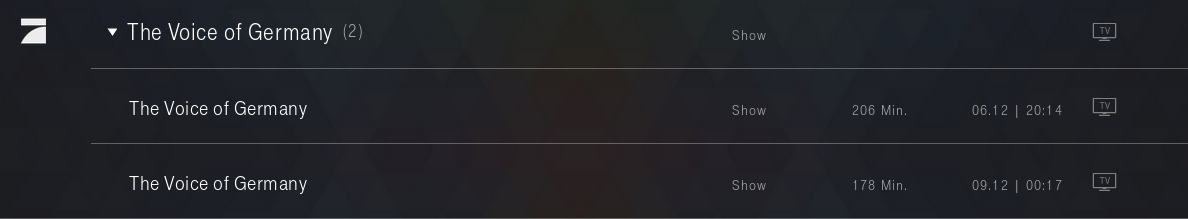

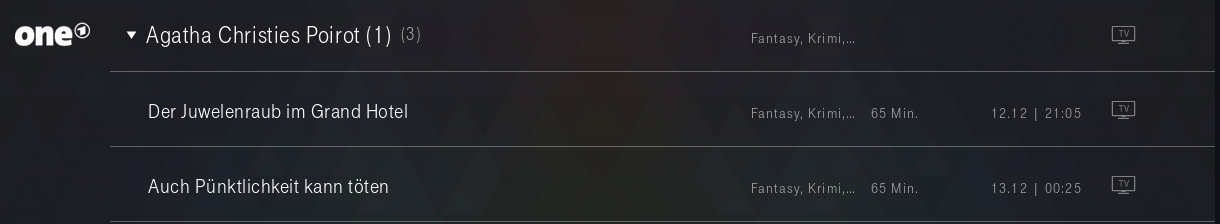

Ich hätte da mal wieder ein paar unlogische Aufnahmeplanungen.
Warum die Wiederholung… Staffel/Episode ist bei beiden korrekt vorhanden (gestern Abend kontrolliert)
Bei TVOG gehe ich mal von EPG-Chaos-Daten aus… Staffel 8 Episode 133, echt?
Warum er das doppelt aufgenommen hat, keine Ahnung.
Bei beiden S1E3:
