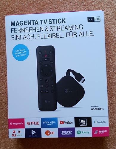

Also ich denke soviel kann man schon sagen, wenn man eine STB ersetzen will und MagentaTV im Fokus steht, dann besser den MagentaTV Stick als den FireTV. Die Fernbedienung wäre für mich schon ein Grund - auch wenn ich mir da noch Zifferntasten wünschen würde. Aber immerhin läuft die App auch auf dem Stick flüssiger, so dass man noch einigermaßen zügig mit den Pfeiltasten das EPG oder die Kanalliste durchgescrollt hat. Weiss ich noch nicht, was ich besser finde, aber der Stick hat fast wieder sowas wie die alte Browse-Bar. D.h. man kann die nächsten Sendungen über die Pfeiltasten abfragen und man muss(!) bei den Pfeiltasten hoch-runter erst noch mit OK bestätigen, bevor der Sender gewechselt wird. Das ist im Fall, dass man mehrere Sender überspringen will hilfreich, zum schnellen Zappen eher nachteilig. Der FireTV schaltet direkt mit der Pfeiltaste um, wie mittlerweile auch der MR.
Erstaunlicherweise ist rein von der Oberfläche der FireTV sogar in solchen Details näher am MR, als der Stick. Ich glaube der Stick ist da einfach noch nicht ganz fertig. Die Sendungsdetails-Seite ist z.B. sehr mickrig im Vergleich. Dafür lädt sie schnell :joy:
