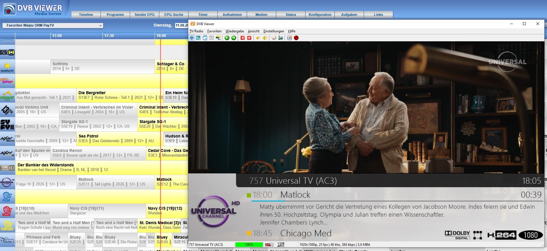

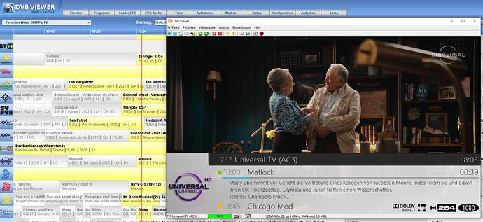

Jo, wenn man sich in das Thema einliest, sollte es kein Prob sein. Hier mal beispielhaft Universal TV (DRM) über Waipu. Aufnahmen ohne Ablauf und in 1080p inklusive. EPG holt man sich eben aus anderen Quellen rein.
Weiss ich ja gar nicht, ob ich da weitere Details wissen will :sweat_smile:
Also entweder ist waipu sehr nachlässig was die DRM Konfiguration angeht, oder es ist irgendeine Form von Software-Dekoder am Werk, der die Keys abgreift und mit der Aufnahme speichert oder gleich ganz unverschlüsselt speichert, was rechtlich durchaus als Umgehen des Kopierschutzes gelten dürfte :thinking:
Ich vermute mal, dass die Grundlage hierfür die Telerising API ist.
Wäre natürlich eine Variante, wenn man Zattoo oder waipu hat.
