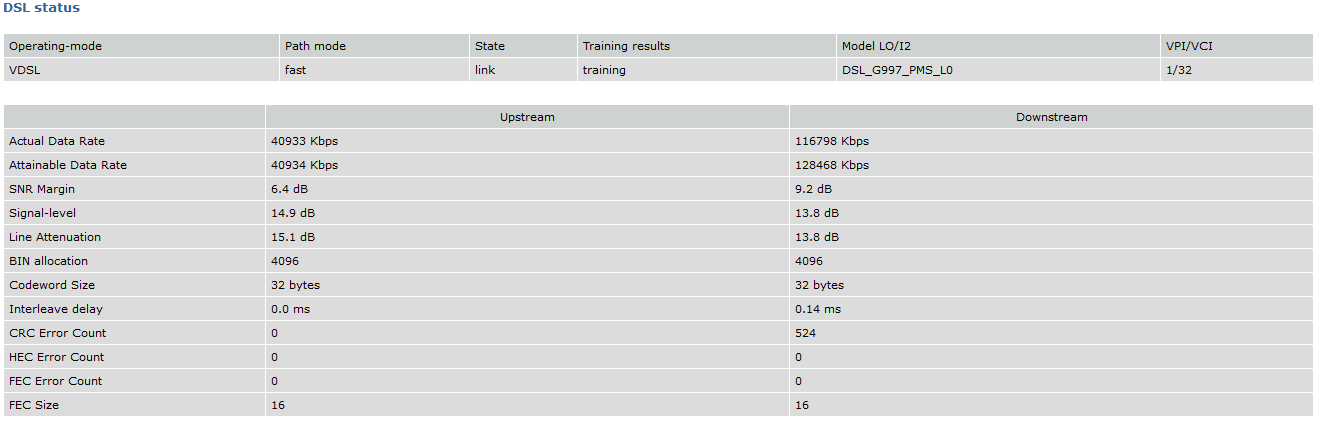

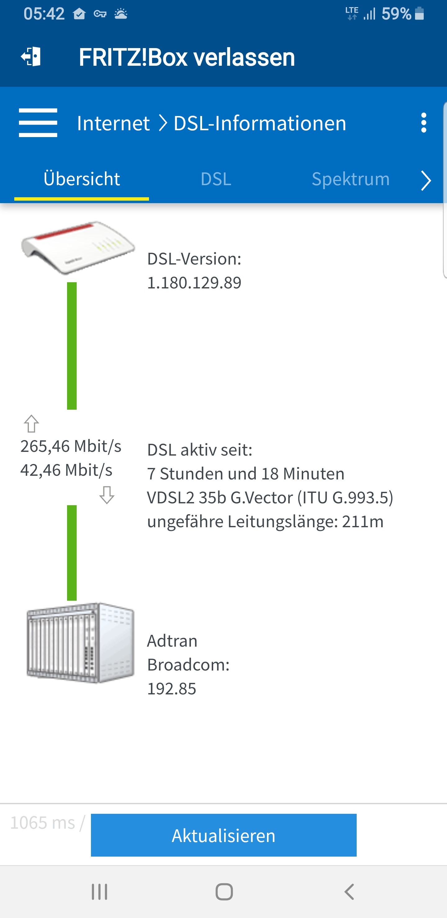

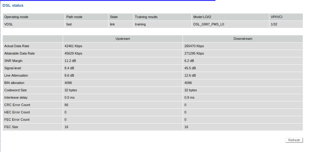

Wegen der unregelmässigen Abbrüche hat Detlev.K von der ThC sich gestern nochmal meinen Anschluss angeschaut und eine Rekonfiguration durchgeführt. Wir vermuten einen externen Störer, da auch der Rauschpegel im Kurzwellenbereich um bis zu 20 dB ansteigt wenn die Störungen auftreten.
Deshalb hat Detlev.K ein Ticket erstellt mit dem Vermerk “Langzeitmessung”
Mal schauen, was dabei heraus kommt.
Übrigens, so schnell wie im Moment ist mein VVDSL noch nie gewesen. Über 40 MBits im up habe ich hier noch nie gesehen, Traumwerte.
So sieht es im Moment bei mir aus:
