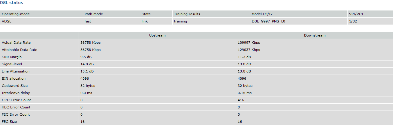

Und grade war es wieder so weit. Man beachte SNR Margin
ScreenShot00112
Mach doch mal die “firmware-speedport-smart-3-v010137-3-0-005-2” wieder drauf, dann sieht ma ja ob es wirklich an der neuen FW liegt.

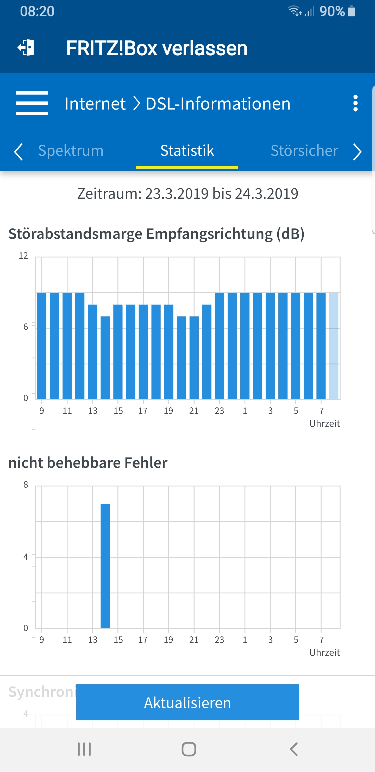

Die FB ist da noch spielerischer :see_no_evil:
Screenshot_20190324-082043_MyFRITZ!App2
Alles sehr komisch. Keinerlei CRC Fehler. Einfach nur Rauscheinbruch in der Leitung
Bin mir auch nicht sicher ob der CRC Zähler beim Smart 3 tatsächlich funktioniert.
Beim Training / Sync scheint er ja zu zählen, aber später auch noch? :thinking:
FECs zählt er ja auch nicht wirklich.

0005.2 wieder drauf. Alle Werte wieder im grünen Bereich.
Jetzt abwarten und beobachten :nerd_face:

Aber wie gesagt, alles wieder grün :slight_smile:
ScreenShot00113
Und noch nachgeschoben: Den CRC Zähler kann man wirklich in die Tonne hauen :wastebasket:
