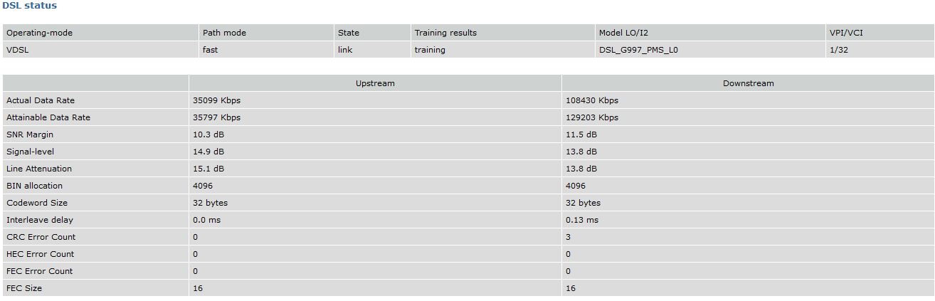

Seit ich die aktuelle Fw drauf habe (19.03.) habe ich zwei Abbrüche gehabt.
Jedes Mal ist das SNR Margin in den Keller gesackt. Dauerte etwa 10 Minuten, dann war das SNR Margin wieder normal um die 12 dB.
Schaut Euch mal die Fotos vom letzten Abbruch an.
Abbruch:
ScreenShot00109
10 Minuten später:
ScreenShot00110
Das ist jetzt 2 mal passiert seit neuer FW
Wobei ich allerdings nicht ausschliessen kann, dass es vielleicht ein externer Störer ist
Abbruch = Neusyncr. oder Neustart des Routers?
