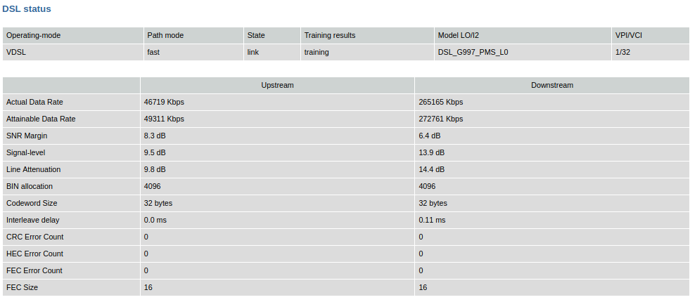

Bei mir nach dem letzten FW-Update der Smart 3 im Download ca. 8 - 10 MBit/s weniger (an unterschiedlichen Tagen und Uhrzeiten gemessen). Beim Upload keine Veränderungen festgestellt.
Bei mir ist der Upload auch am schwanken.
War bei mir schon vor dem Update. Erstaunlicher Weise ist nicht nur der, im Router angezeigte, Down schlechter geworden. Auch die Leitungskapazität ist abgefallen. Der Up ist wie immer
Vor Smart 3 FW-Update:
Danach:

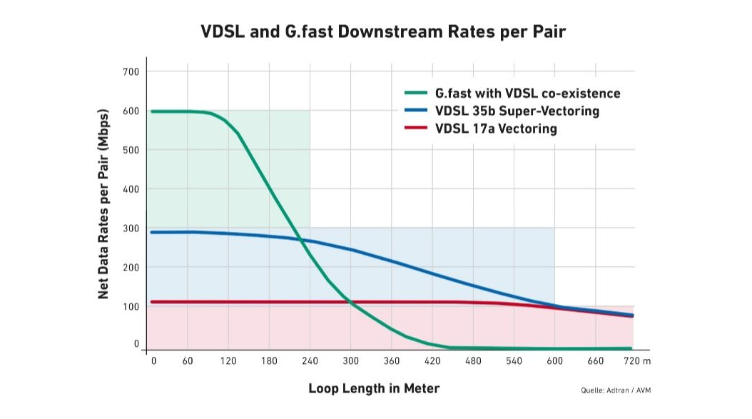

Zu den theoretischen Möglichkeiten wurde ja dies schon mal hier gepostet…
Wo Du recht hast… :smirk:

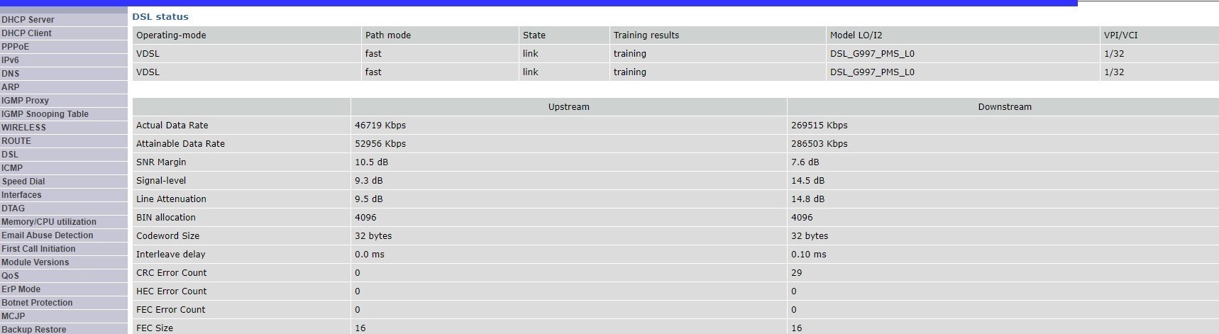

Bei mir stellt sich das so dar:
vorher:
nachher:

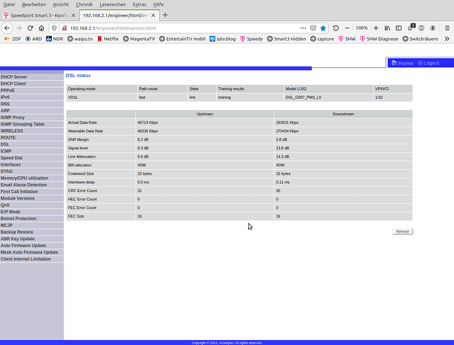

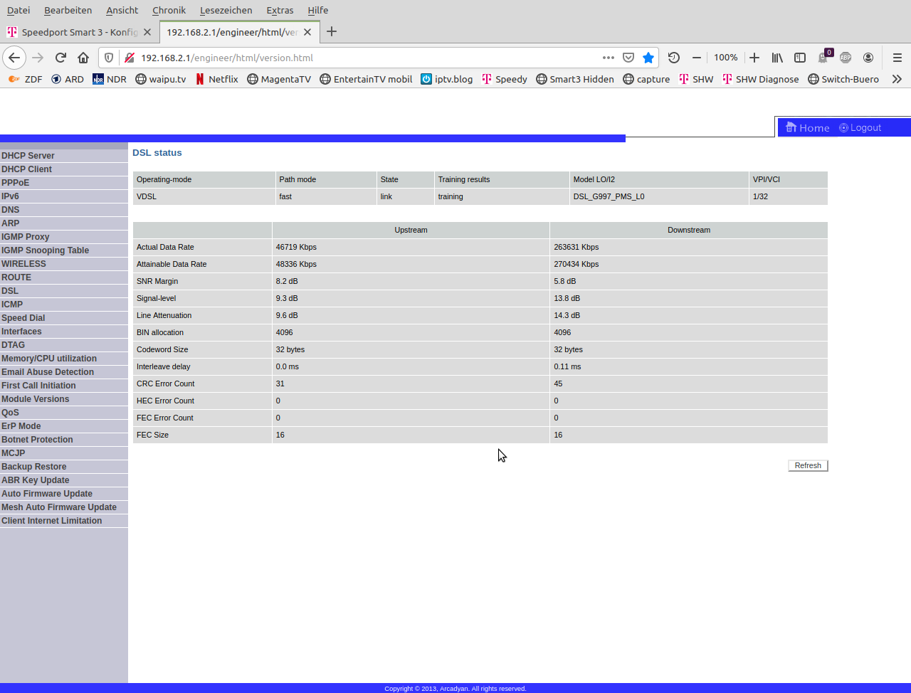

Bei mir schwankt die actual Data Rate zwischen 277 und 292, zur Zeit 291.
Es muss nicht unbedingt die Firmware sein. Es reicht auch schon wenn sich mehr Kunden für das Produkt SVDSL 250 entscheiden. Dann kann die Rate auch nach unten gehen. Aber um das gegen zu testen würde ich ein Neu Sync versuchen und schauen ob die Werte so bleiben. Aber glaube du bist auch mit dem was du jetzt hast auch zufrieden
Mein Pro macht auch immer eine Fröhliche Berg auf und Berg Abwärts fahrt. Mal 112.5xx Dann wieder 116.789.
Wenn ich nicht sofort ein Neusync mache, also 5 Minuten warte, dann sind die Werte höher. Immer so über 116. Wenn ich nach einem Neustart z.b. ein Sync aufbaue sind die Werte zwischen 112-115
