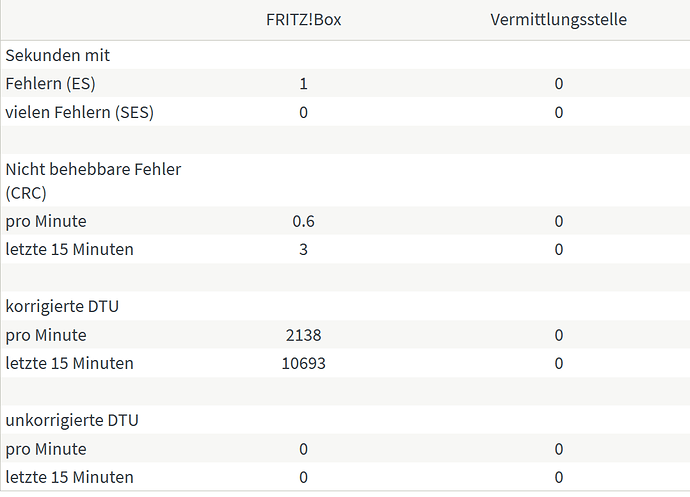

Seit vorgestern laufen bei mir die korrigierten DTU’s hoch.

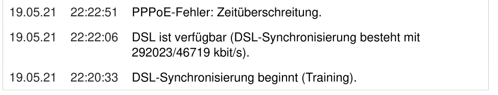

Zudem hatte ich gestern und vorgestern ungeplante Neusyncs, die zudem zunächst auf falsche Datenraten gesynct wurden (22k statt 250k), aber dann zeitnah korrekt erfolgten.
Ich hab an der internen Netzstruktur keine Veränderungen vorgenommen.
Kann bzw. soll ich da irgendwas machen (z.B. Telekom Störungsmeldung)?

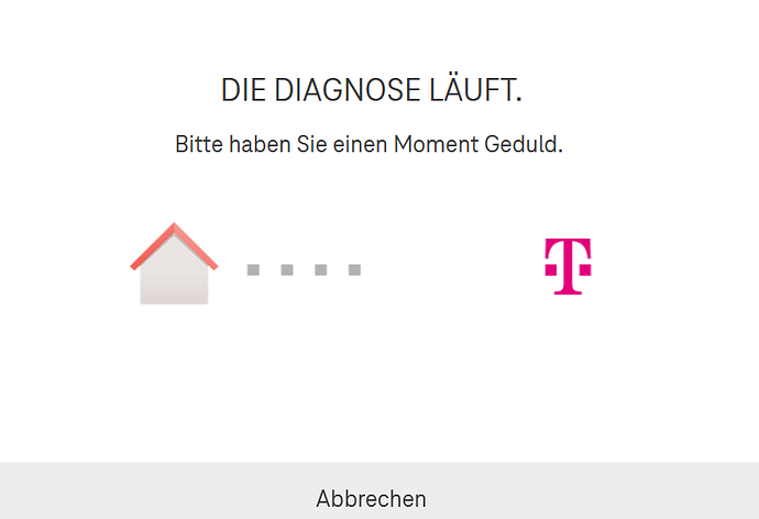

Störung mit automatischer Diagnose, Internet-Abbrüche, melden
https://www.telekom.de/hilfe/hilfe-bei-stoerungen?samChecked=true
@Kurz Okay, danke. Hab ich jetzt mal gemacht. Läuft noch.
Feedback erwünscht?
Immer doch :wink:

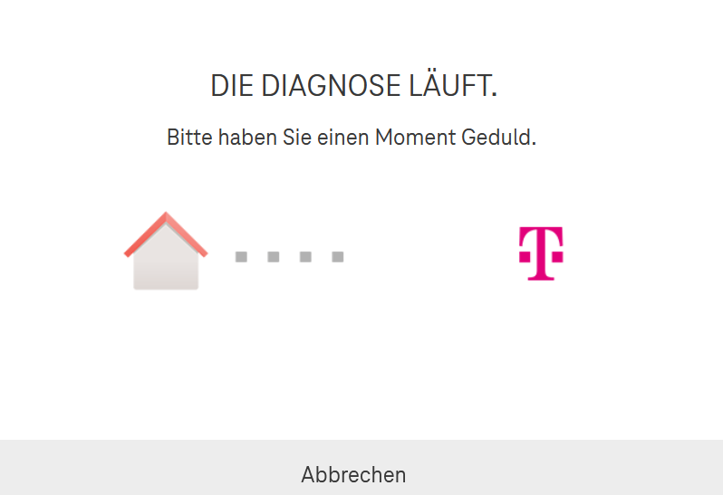

Läuft jetzt schon >45 Minuten. Ob das wirklich noch aktiv ist?
Ist nicht normal.
Irgendwas hatte sich da wohl aufgehangen. Ich musste das inzwischen nochmal starten.
Das war irgendwie nicht recht fruchtbar. Am Ende kam die Frage, ob Internet und/oder Telefonie funktionieren - was gegenwärtig auch zu bejahen war - und dann kam die Meldung, dass man sich freue mir geholfen zu haben. - Das war aber nicht die Problemstellung.
Ich werde das eben erst mal weiter beoabachten. Wenn die FB noch mal außerplanmäßig neu synct, werde ich dann eben anrufen.

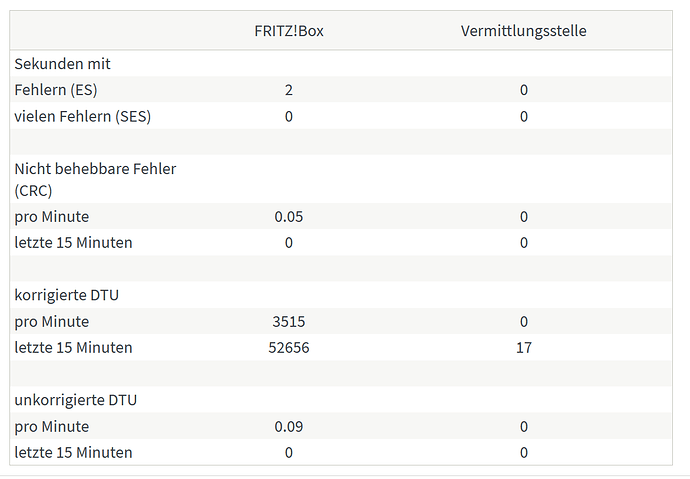

Die DTU Fehler kann man, soweit ich das verstanden habe, erstmal ignorieren. Warum auch immer AVM die in die Übersicht mit aufgenommen hat, ob sie das in Berlin selbst wissen weiß man nicht.
Generell aus meiner Erfahrung, wenn da urplötzlich Fehler hochlaufen und in den Ereignissen auch plötzlich PPPoE mit Zeitüberschreitung aufläuft, dann darf man durchaus dem Anbieter, sprich der Telekom, auf die Pelle rücken. Denn das sind Anzeichen für Probleme auf der Leitung selbst. Da ist dann die Hotline selbst auch mit all ihren Mitteln nicht unbedingt hilfreich, da kommt auch gerne mal „Ihr Router…bliblablupp…Speedport“ (ich bitte darum, keine Diskussion á la Fritte vs Speed, die ist eh Unsinn!).
Lasse dich direkt zur Technik von der Hotline weiterleiten, da sind diese Schablonen derart „Router ist schuld“ nicht direkt gesetzt. Weiter, wenn die auch nix helfen können, dann besorge dir einfach einen Speedport zum Test (geht durchaus, man kann ja alles online bestellte innerhalb 14 Tagen stornieren) und in aller Regel sind die Fehler weiter auf der Leitung, ab hier kann sich dann bei der Telekom keiner mehr rausreden und es wird wirklich nachgeforscht.
Klar, es besteht immer auch die Möglichkeit und die Fritte, meist deren Netzteil ist Fratze…aber im Verhältnis zu Störung auf der Leitung ist das eine geringe Wahrscheinlichkeit.
