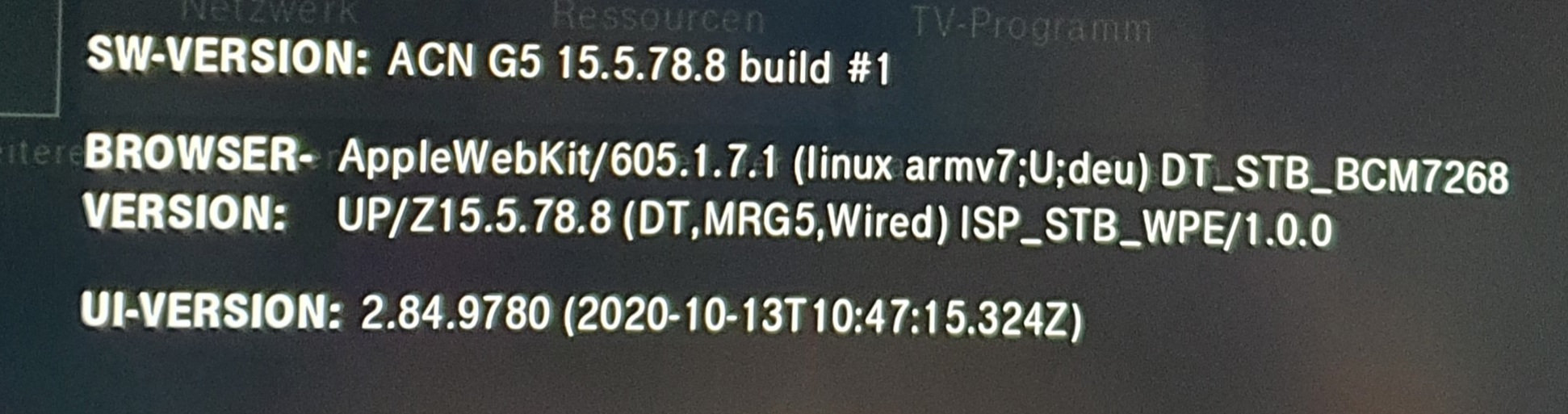

Seit heute ist mein MR401B sehr instabil. Evtl. hängt das mit einem Update auf 15.5.78.8 #1 zusammen (ich kann leider nicht ermitteln, wann auf meinem Gerät durch diese Version die vorangehende ersetzt wurde.) Bis dahin lief er ohne wesentliche Störungen (abgesehen von den bekannten Tonaussetzern beim Senderwechsel im EPG)
Absturz des MR während einer Aufnahme. MR startet neu. Fortschrittsanzeige bis 20% - spontaner Neustart - (das wiederholt sich dreimal).
Jetzt erzwinge ich einen Download der aktuellen Firmware durch viermal Aus- und wieder Einschalten. "Netzwerkverbindungen werden hergestellt … Download OK … Software wird installiert … ", einige Neustarts, wieder vier Startversuche, bei denen die Fortschrittsanzeige über 20% nicht hinauskommt. Es war wohl der fünfte, bei dem dem MR doch einmal der Start gelang.
Hat jemand auch solch ein Verhalten beobachtet?
Umgebung: DSL100-Anschluss, Router Fritzbox7560, Internetverbindung stabil, MR401 über LAN verbunden, kein Zweitreceiver.
Gibt es eine Möglichkeit, eine definierte und als stabil bekannte Firmwareversion zu installieren?
Die Telekom-Störungsannahme forderte, den MR401, den Router und alle WLAN-Repeater für 10min auszuschalten. Erst danach würde das manuelle Update (viermal Aus- und Einschalten) vollständig ausgeführt werden.
Kann das jemand erklären? Ist das irgendwo dokumentiert?
Wenn er bei einer Aufnahme abstürzt oder neu gestartet wird, dann kann es passieren, dass er bei 20% hängen bleibt, bis die Aufnahme vorbei ist. Den Fehler gibts gefühlt schon ewig. Ich meine es hilft aber die Aufnahme per App zu löschen oder man nimmt die Festplatte raus. Futsch ist die Aufnahme ja so oder so
Das manuelle Update wird nach 4x neustarten „vollständig“ durchgeführt. Aber es kann schon vorkommen, dass sich irgendeine Netzwerk Komponente weggehängt hat und es deshalb nicht erfolgreich durchläuft. Von daher kann es schon sinnvoll sein die ganze Kette mal durchzustarten bevor man das manuelle Update durchführt.
Eine Firmware-Version wählen kann man nicht, es wird immer die gerade aktuelle Version installiert.

Auf meinem Mediareceiver 401 gibt es jetzt die UI-Version: 2.84.9780
