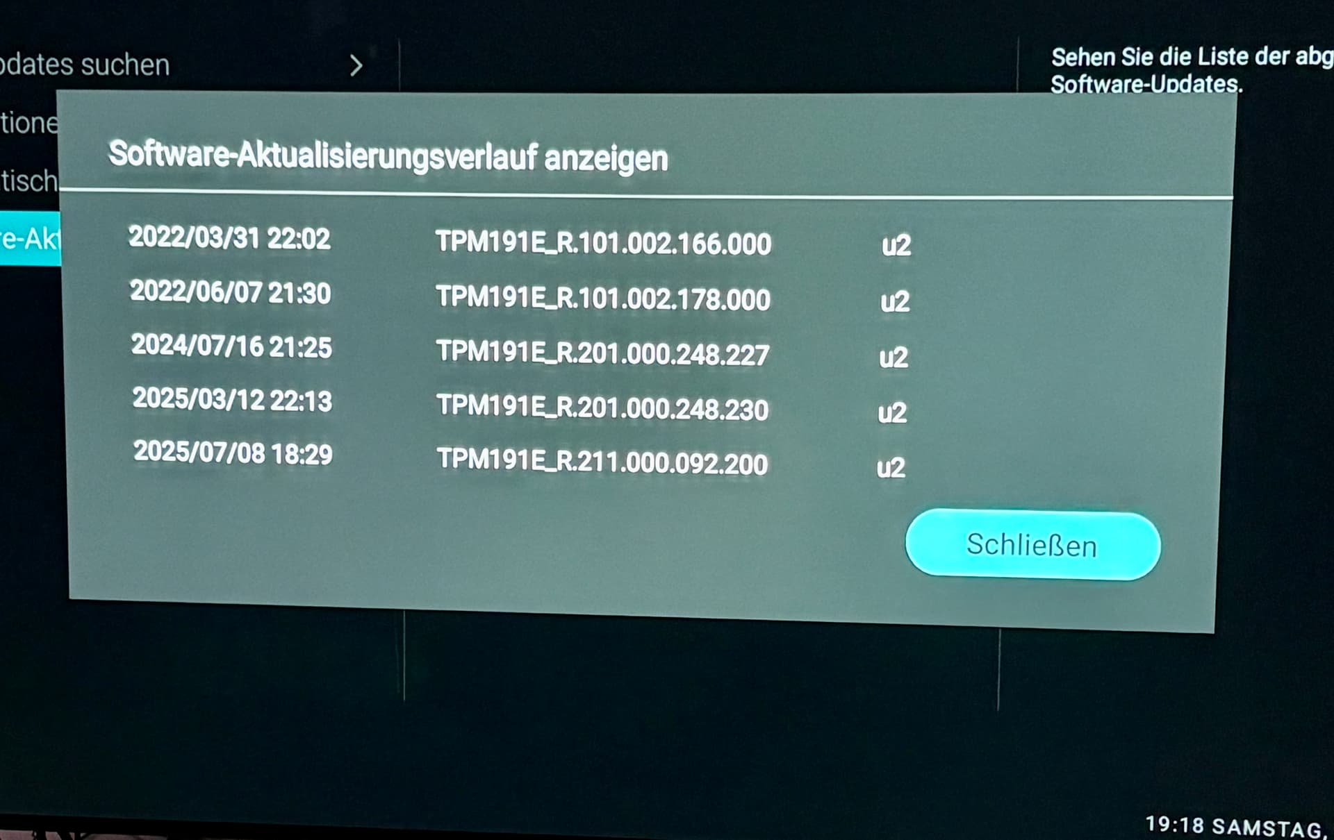

Tatsächlich habe ich aber eine andere Software drauf, die Bezeichnung ist: TPM191E_R.211.000.092.200 vom 08.07.2025.
Aktuellere Software ist laut Suche direkt am Gerät nicht verfügbar. Vermutlich ist die installierte Software neuer, oder?
Da nutzt die Box die Software(Version) von Philips SmartTV.
Wau.
Ja die 092.200er ist neuer (Juni 2025; Minor fixes and improvements). Meine 088.0 war von April 2025 und Wechsel zu ATV 12. Das war mir wichtig zu wissen. Mit ATV 11 gab es diverse Probleme.
