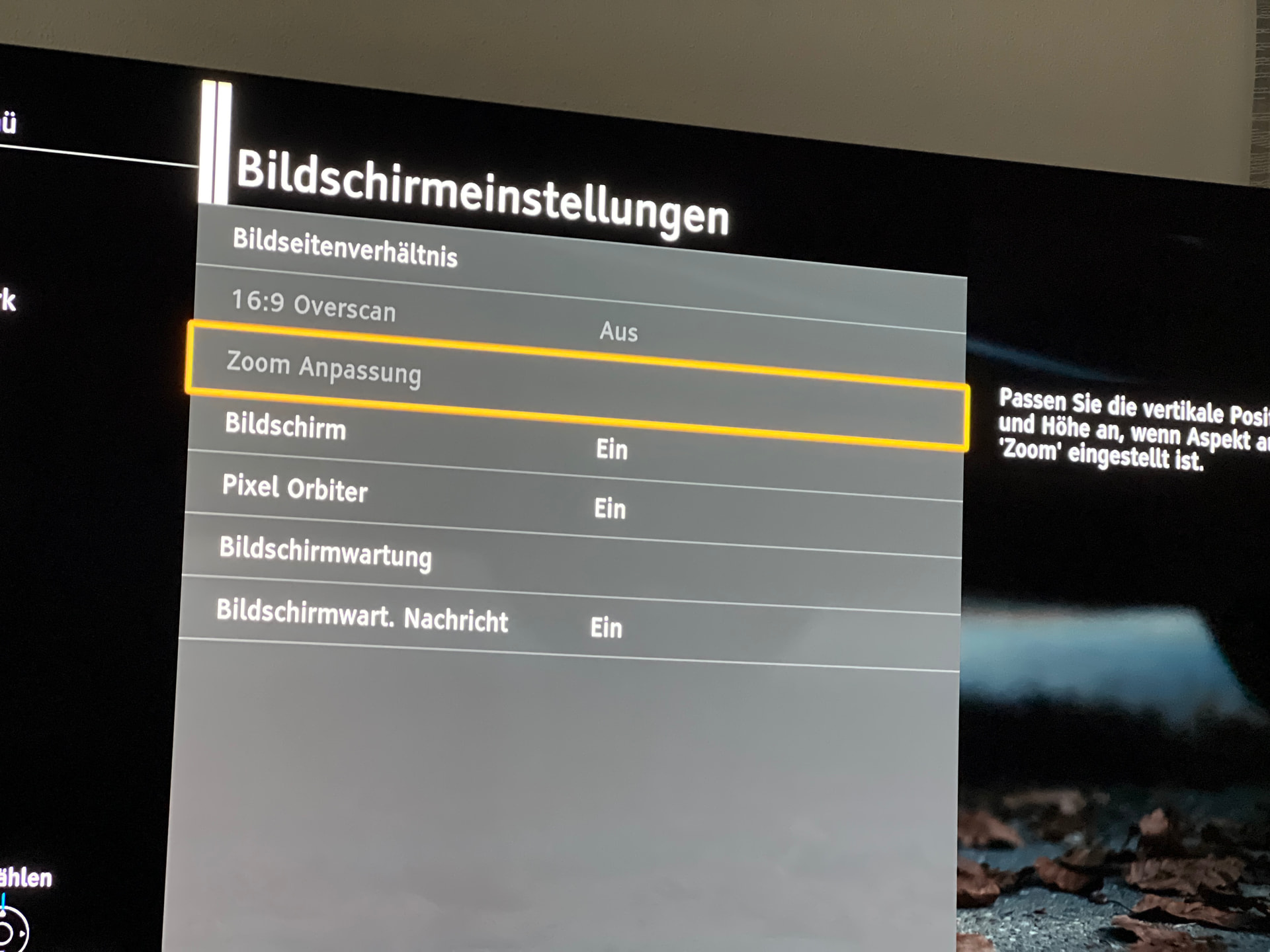

Bei den meisten 4K Fernseher kann man weder Overscan, noch Zoom auswählen beim 4k Signaleingang am HDMI Port. Bei meinem Panasonic OLED geht es auch nicht, ist ausgegraut.
Nur wenn 1080p oder 720p reinkommt.
Und wie schon geschrieben, gehören die schwarzen Balken zu einer korrekten Darstellung dazu. Der Stick macht alles richtig.

Edit: Stell halt deinen Stick auf 1080p ein. Das Bild kann garnicht schlechter sein da ja Waipu in 1080p sendet. Dann übernimmt der TV das hochrechnen statt der Stick. Wichtig ist, das du Overscan deaktivierst im TV bei der Darstellung.
Bei Bedarf kannst du den Zoom dann wahrscheinlich benutzen. Was allerdings das Bild vergrößert, abschneidet, und dadurch etwas unschärfer macht.
