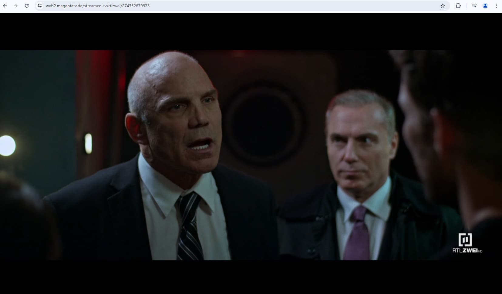

Man kann auch einen Screenshot im Edge machen (aber anscheinend unabhängig von der Erweiterung?). Im Firefox ist dies nicht möglich. Da bleibt der Inhalt schwarz.
Ist wie auf dem Smartphone in der MagentaTV-App. Da bleiben die Screenshots auch schwarz.

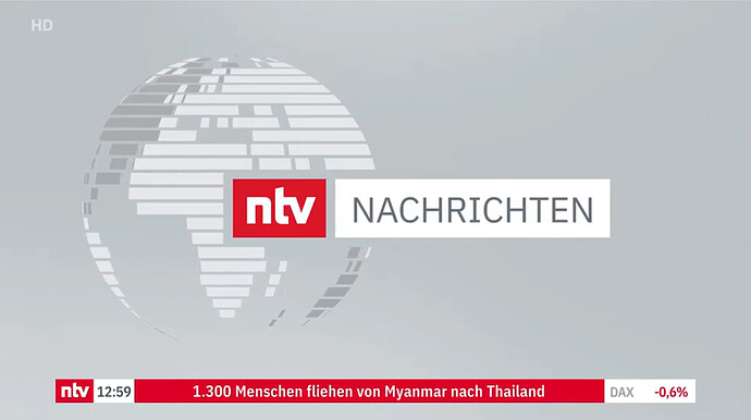

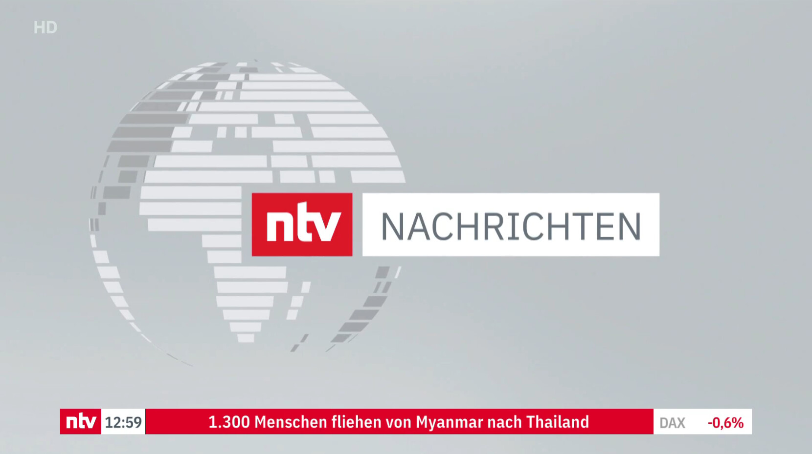

Zumindest die Erweiterung ist daran unschuldig, die ändert wirklich nur die maximal Bitrate (oder welcher Wert auch immer auf 3000 gestellt ist - auch nicht ganz ungefährlich für die Zukunft :sweat_smile:) und entfernt die Anweisung die PIP Funktion zu deaktivieren.

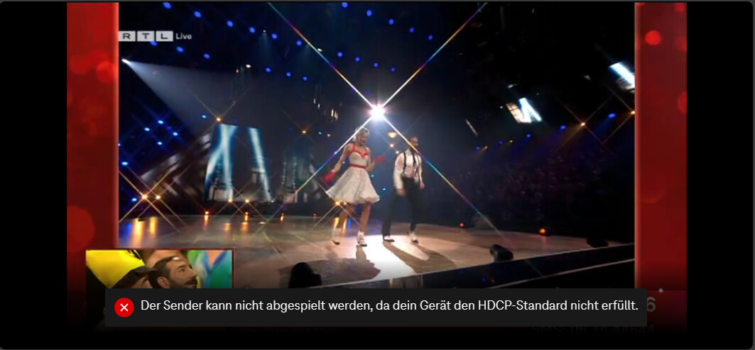

Gerade noch etwas rumgespielt und bei RTL & Co dauert es erst ewig, wenn man drauf schaltet, dann kommt eine HDCP Fehlermeldung und dann kommt der SD-Kanal.

So, habe mein HDCP Problem gelöst… der Monitor macht bei 240Hz wohl wirklich kein HDCP. Mit 120Hz geht HDCP und jetzt laufen auf dem PC die Privaten auch in HD - also im Rahmen ihrer Möglichkeiten, d.h. es ist der HD Stream, aber es geht maximal auf das SD Profil hoch aufgrund der maxBitrate Begrenzung.

Lag es wohl auch. Deaktiviere ich es, kann auch auch im FF einen Screenshot machen.
Liegt wohl daran, dass es mobile Browser sind, aktiviert man die Desktop-Ansicht, kann man dort auch die Qualität wählen. Abgespielt wird HD trotzdem nicht, HDCP Fehler :man_shrugging:

Qualität ohne Erweiterung
Qualität mit Erweiterung
