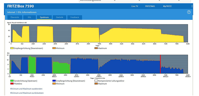

Ab heute läuft mein 250er Anschluss.
Man beachte bitte die Leitungslänge.
Sind diese Werte gut?
Sehr welliges Spektrum, finde ich. Alte Hausverkabelung? Mehrere TAE-Dosen in der Wohnung?

Also ich habe jetzt VDSL 100 und bekomme ab nächster Woche “Fallback” 250 aka 175mbit…
Da ich ja sehe das es hier Fachmänners gibt was meint ihr bekomme ich “standhaft” mit meinen Werten ?

Bei der Leitungslänge sieht das nicht gut aus. Genaueres sieht man aber erst, wenn Du auf der Super-Vectoring Karte bist.
Schlechte Verkabelung im Haus? Mehrere TAE Dosen (Parallelschaltungen)?
Also das Haus ist von 39 und hat noch TAE Dosen , aber ich benutze nur DECT Telefone über die 7590 …
Woran siehst du die schlechte Verkabelung ??
Welliges Spektrum. Eine TAE ist ja in Ordnung. Habt Ihr aber mehrere im Haus?
von 1939? Und seit wann Telefon im Haus?
also vor mir wohnten meine Eltern im Haus und ja mehrere TAE/ISDN Dosen im Haus
Ja das Haus soll so rund Bj. 39 sein …

Das sollte ggf. von einem Fachmann für Telekommunikation überprüft werden, da liegt ggf. noch viel Potenzial drin.

Reine Elektriker sind meistens dazu nicht geeignet, eher sind das meistens die Verursacher für so einen Mist …

ggf oder 1000%tig Potenzial im Bereich von 25mbit und mehr stabil ? weil für 1-10 mbit mehr stabil zahl ich nicht XXX+ € für den "Fach"mann… Weil so wie sie jetzt ist läuft und lief sie meist stabil, besonders seit Umstieg 7490 auf 7590 …
Eher 25 Mbit/s und mehr …
Warte die Umstellung ab, dann kann man das besser beurteilen.
@Jan_81 kontrolliere welches Kabel vorhanden ist, und verlege auf alle Fälle das richtige Kabel. Keine weiteren TAE Dosen.
