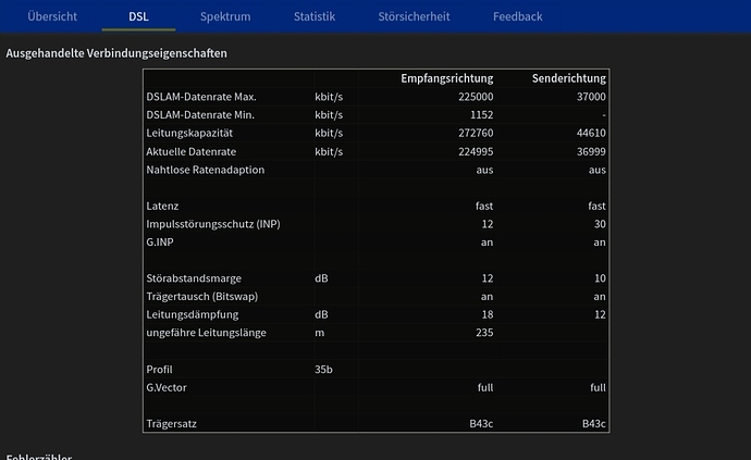

Hätte auch gerne mal eure Meinung zu meiner Leitung, da ich seit einiger Zeit mit Verbindungsabruchen zu kämpfen hatte, welche nun behoben wurden.Grund war scheinbar ein beschädigtes Kabel vom APL in meine Wohnung rein.
Jedoch hatte ich, als im November von DSL50 auf VDSL250 umgestellt wurde die vollen 265 Mbit im Download und nun aktuell nur knappe 225 Mbit, obwohl die Leitung scheinbar mehr hergibt.
Die Störungen fingen im Dezember an…verbunden mit häufigen Disconnect’s und teilweise Downloadraten von nur 25 Mbit. Nachdem nun ca.Mitte Januar die Ursache endlich lokalisiert und behoben werden konnte, läuft die Leitung wieder stabil durch und synchronisiert sich auch nicht mehr laufend neu.
Was meint ihr, ist aktuell bei mir ein DLM Deckel noch drauf? Bessert sich das wieder, sodas ich im Download wieder die vollen 265 Mbit erreiche? Auch der Upload viel vorher mit knapp 4 bis 5 Mbit mehr etwas höher aus. Könnt ihr zum Spektrum was sagen, sind die Störungen runter von der Leitung?
Das Problem am Kabel hat nämlich ein Elektromeister behoben. Ich habe jetzt nicht unbedingt Lust noch einmal einen Telekom Techniker zu beauftragen, der vor Ort mit seinem Messgerät noch einmal das ganze an der TAE Dose prüft.
Über eure Meinung und euer Feedback würde ich mich freuen!
Vielen Dank!

Bei Dir hat eindeutig DLM zugeschlagen. Vermutlich wegen der, von Dir beschriebenen, Abbrüche.
Finger vom Router und mal 3 Wochen abwarten. Wenn keine weiteren Abbrüche vorkommen wird DLM/Assia dich vermutlich wieder hoch regeln

Sieht sehr nach EM Störer aus bzw Powerline. Welches Kabel ist verlegt vom APL zur TAE Dose?

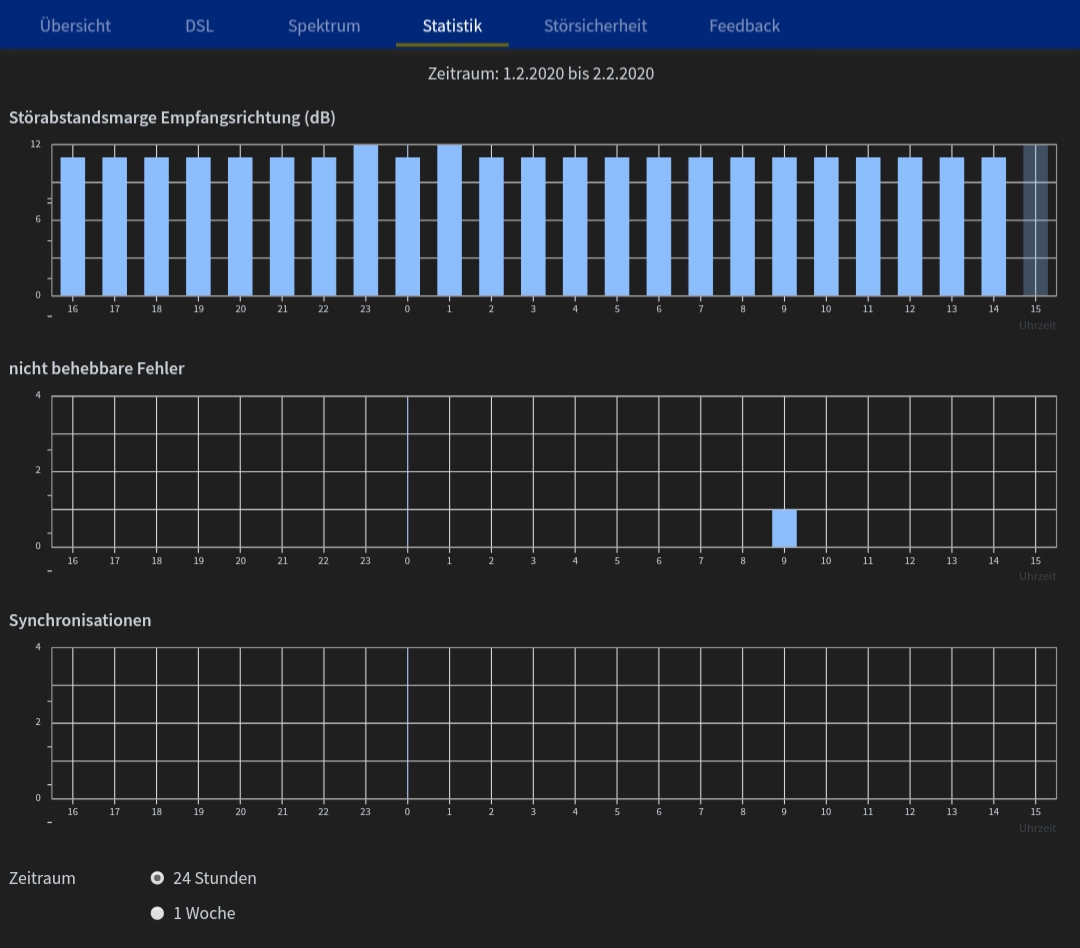

Was mir auffällt…einmal am Tag…Uhrzeit ist unterschiedlich…habe ich laut Fritzbox Anzeige mal 1 Fehler laut Statistik zu verzeichnen.Ist das schlimm oder im Bereich der Toleranz?
Das kann ich auf Anhieb nicht so genau sagen. Müsste ich schauen.

Seitdem.die Störung behoben wurde…meldet die Fritzbox auch nicht mehr "Fehler wegen unzulässiger Verkabelung festgestellt welche x Meter kostet.
Stichleitung hast du auch nicht, Irgendwas stört bei dir, wie sieht es mit Powerline aus. 1 nicht behebarer Fehler ist nicht relevant.
