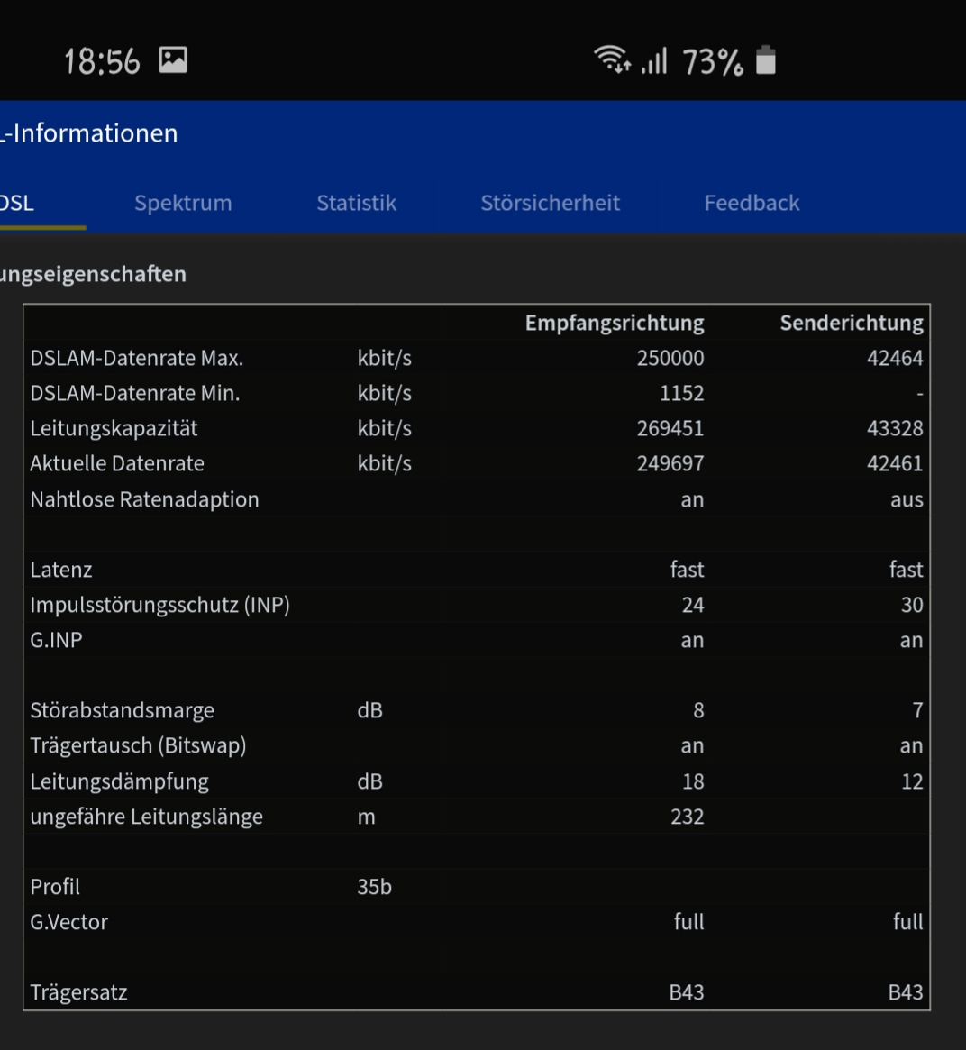

Also heute Nacht um 3.28 Uhr hat sich dann nach etwas mehr als 3 Wochen an der Leitung etwas getan. Und der Download und Upload wurde von DLM nach oben angepasst und hat sich verbessert.
Was meint ihr allgemein zu den ganzen Werten?
Und wird sich das ganze noch etwas bessern?
Hatte ja am Anfang sogar über 265 Mbit.
Download geht noch was, Upload ist schon am Limit.
Vielleicht noch irgendwann das neue BNG-Profil.
Was ist ein BNG Profil ?
Was ich komisch finde…die Störabstandsmarge…war vorher bei 12 / 10 und liegt jetzt beib 8 / 7.
