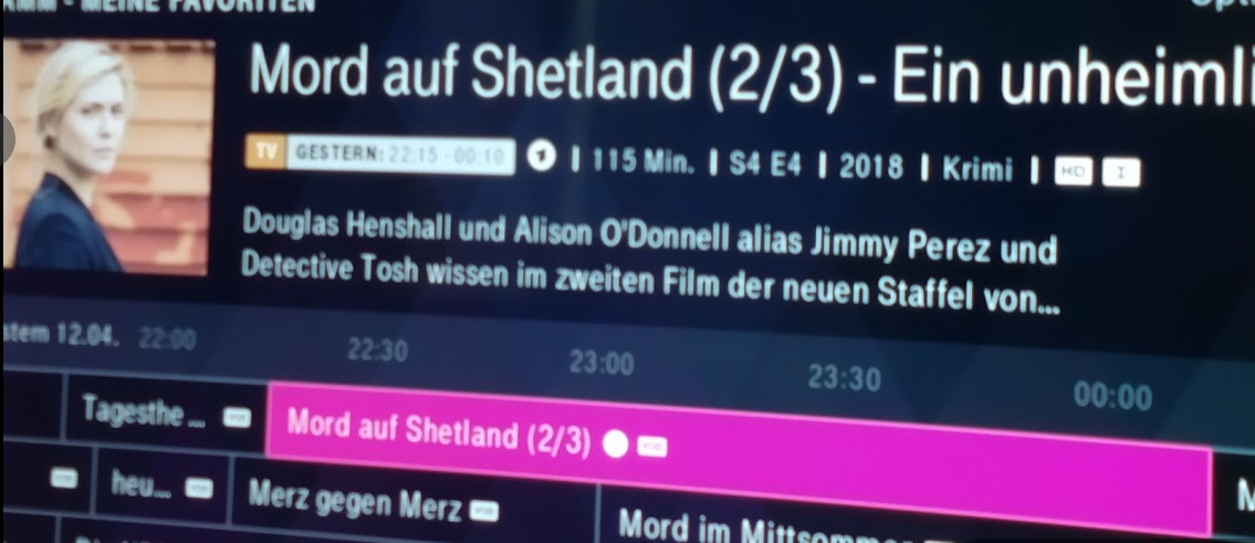

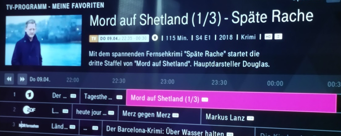

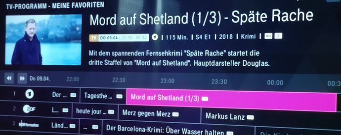

Mal als Beispiel die Serie Mord auf Shetland wurde ja mehrfach verschoben glaube ich und gesendet wurde dies hier…
9.4. S4E1… laut Text aber S3
Gestern… S4E2 und heute soll S4E3 folgen…
Ähh, Verzeihung, gestern war es S4E4…
und heute evtl. S4E5… oder so.

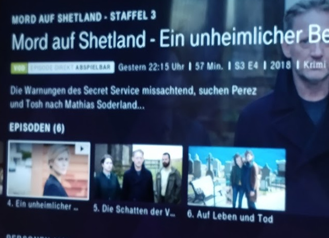

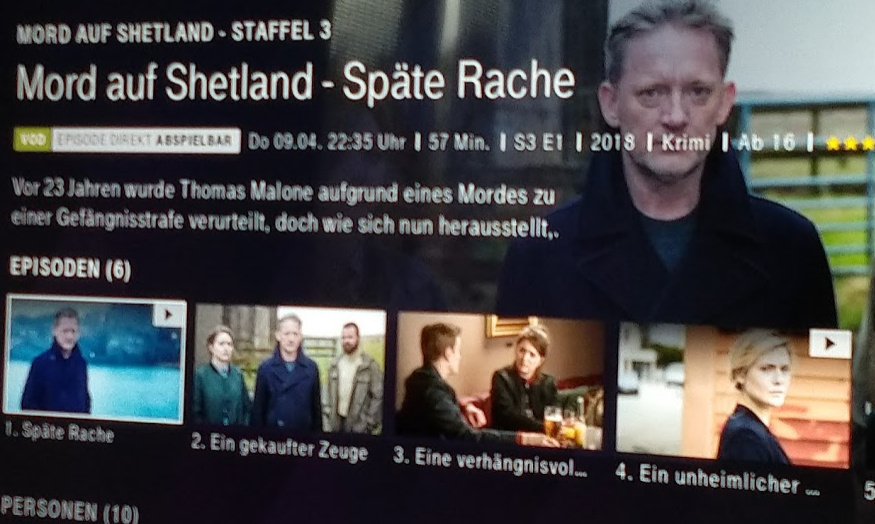

Die Suche auf dem MR findet 3 Staffeln, die Staffel 3 soll 6 Episoden haben…
Hier zeigt sich mal ein Fehler im System… und daß das Vermischen von Mediatheken-Inhalten und kostenpflichtigen Angeboten zumindest für den Kunden nicht optimal ist…

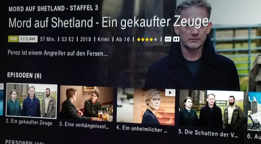

Die 6 Episoden mit Quelle, wo ich das jetzt sehen könnte, laut MagentaTV…
Episode 5 und 6 laufen erst heute und werden mir von MagentaTV nur kostenpflichtig dargeboten.

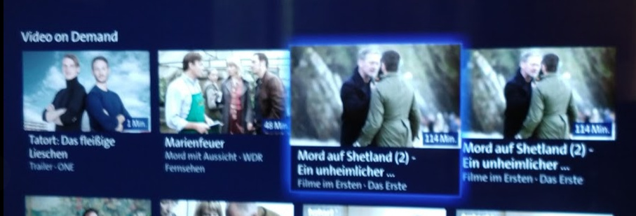

Zur ARD App:
Doppelfolgen je 114 Minuten… die erst angezeigte ist die richtige für uns, weil ohne Audiodialog… sieht (hört) man aber auch erst, wenn der Titel gestartet ist.
