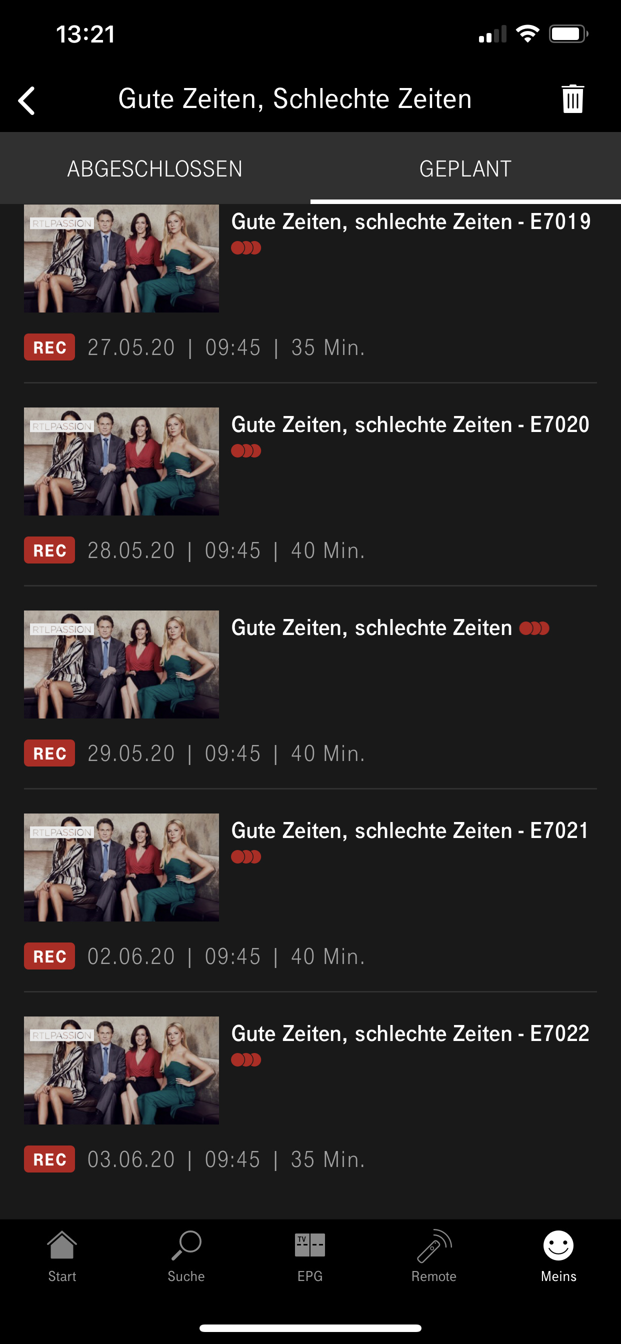

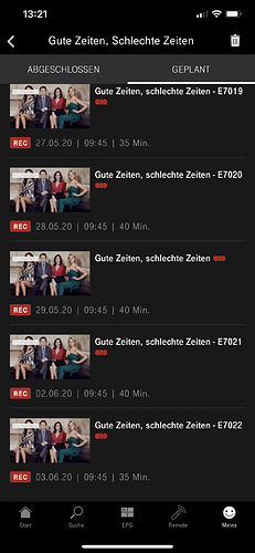

EPG Fehler
Option ändern am MR ging nachträglich nicht… einmal kurz gelöscht und neuangelegt mit zu dieser Sendezeit, nun sind es 8 Folgen…
Mit den Optionen ist es so eine Sache… nicht immer stehen da alle 3 zur Verfügung, manchmal fehlt S/E manchmal hat man aber nur die Möglichkeit ALLE aufzunehmen!
Nachträglich gibt es eigentlich nur noch „alle“. Beim Anlegen sollte es immer alle und alle zu dieser Zeit geben. Nur neuer gibt es nur wenn es mindestens eine Episodenangabe zu der Sendung gibt. Ist aber halt gefährlich wenn die Angabe dann mal fehlt oder falsch ist, dann wird nicht aufgenommen.
Also wenn die Serie mit alle oder zu dieser Zeit gut funktioniert, sollte man die Optionen nehmen. Auch dann sollte eine Wiederholung innerhalb von 14 Tagen nicht aufgenommen werden, also solche am nächsten Tag oder nachts. Oder sagen wir besser jede Folge wird nur einmal aufgenommen, das kann auch mal die Wiederholung sein :sweat_smile:
Ich hatte schon ein paar mal, das nur Alle zur Verfügung stand… mußte ja nach dem Reset im Dezember alle Serien nach und nach wieder einspeichern. :man_shrugging:

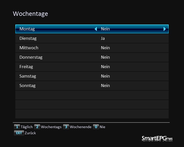

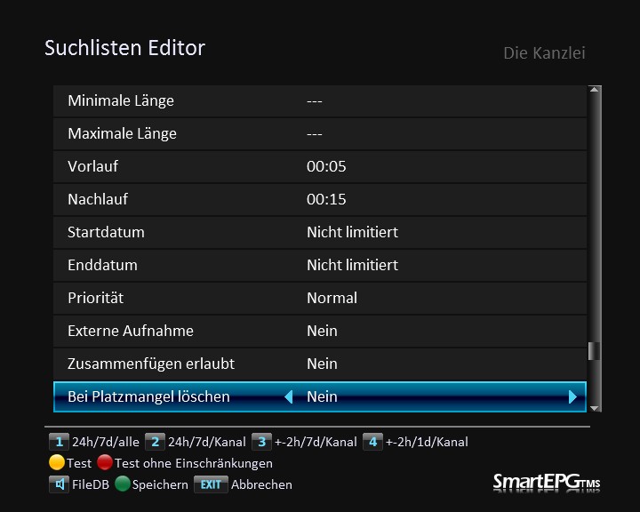

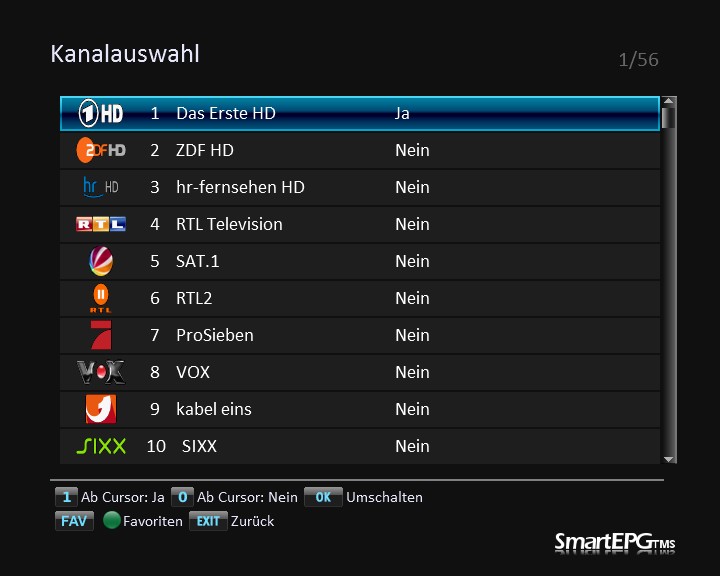

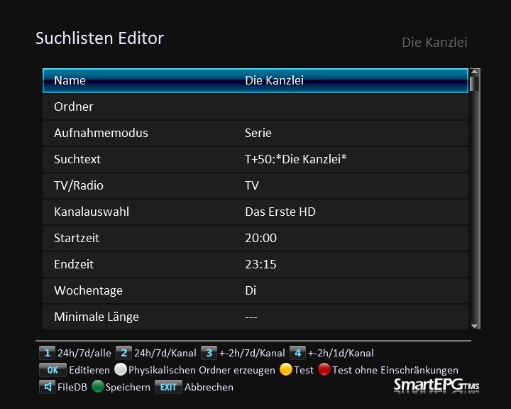

Man geht z.B. über das EPG auf die Sendung, klickt - in meinem Fall - die rote Taste (sogar diese ist konfiguriebar) und es wird ein Suchauftrag erstellt, den man sich anpassen kann wie man mag ;).
Hier kann man die Suche definieren: Serie (ohne Wiederholung), Serie inkl. Wiederholungen, Einmalig, etc.
Kanalauswahl: einfach mit Ja/Nein auswählen oder wie in der Legende mittels Ziffern Blockweise
Wochentage: einfach mit Ja/Nein auswählen oder wie in der Legende mittels Ziffern …
Vorlauf/Nachlauf (individuell für jeden Suchauftrag einstellbar) und diverse weitere Einstellungen- Zusammenfügen, fügt zwei aufeinander folgende Aufnahmen zu einer Aufnahme falls gewünscht

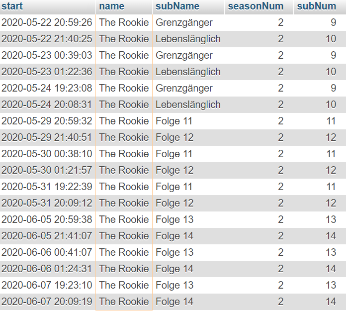

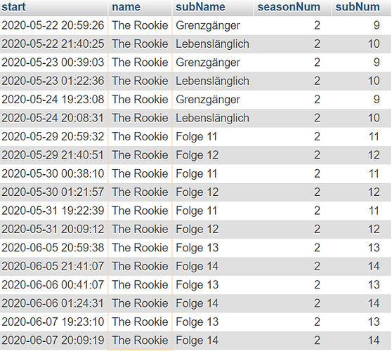

Bei The Rookie auf TNT-Serie (Kanal 704, 20:59h und 21:40h) stimmt am Freitag 29.5. die Serie nicht… Es ist sicher Serie, denn letzte Woche waren Episoden 9 und 10 auf Staffel 2 dran, jetzt Episoden 10+11 bar angeblich aus Staffel 1…
Nächste Woche (05.06.) geht es dann mit S2E13 weiter… (klingt plausibel) aber direkt im Anwchluss kommt… wieder S2E13 (aber mit anderer Inhaltsangabe), also auch stimmt da wohl die Episode nicht, ist sicher die 14…
Der erste Fehler (Staffel 1 fälschlicherweise Statt Staffel 2) wurde inzwischen behoben, aber der hier:
besteht noch.
Also ich hab gerade mal geschaut, jetzt passts auch mit 13/14
Ist übrigens auf FOX, nicht TNT Serie :wink:
Das Thema Miss Fishers neue… ist noch in Arbeit. Die VoD Verlinkung passt aber schon, so dass ich jetzt mal zuversichtlich bin, dass das mit den Episodennummern auch noch klappt, wenn auch wohl erst nachdem die Serie fertig ist :see_no_evil:
