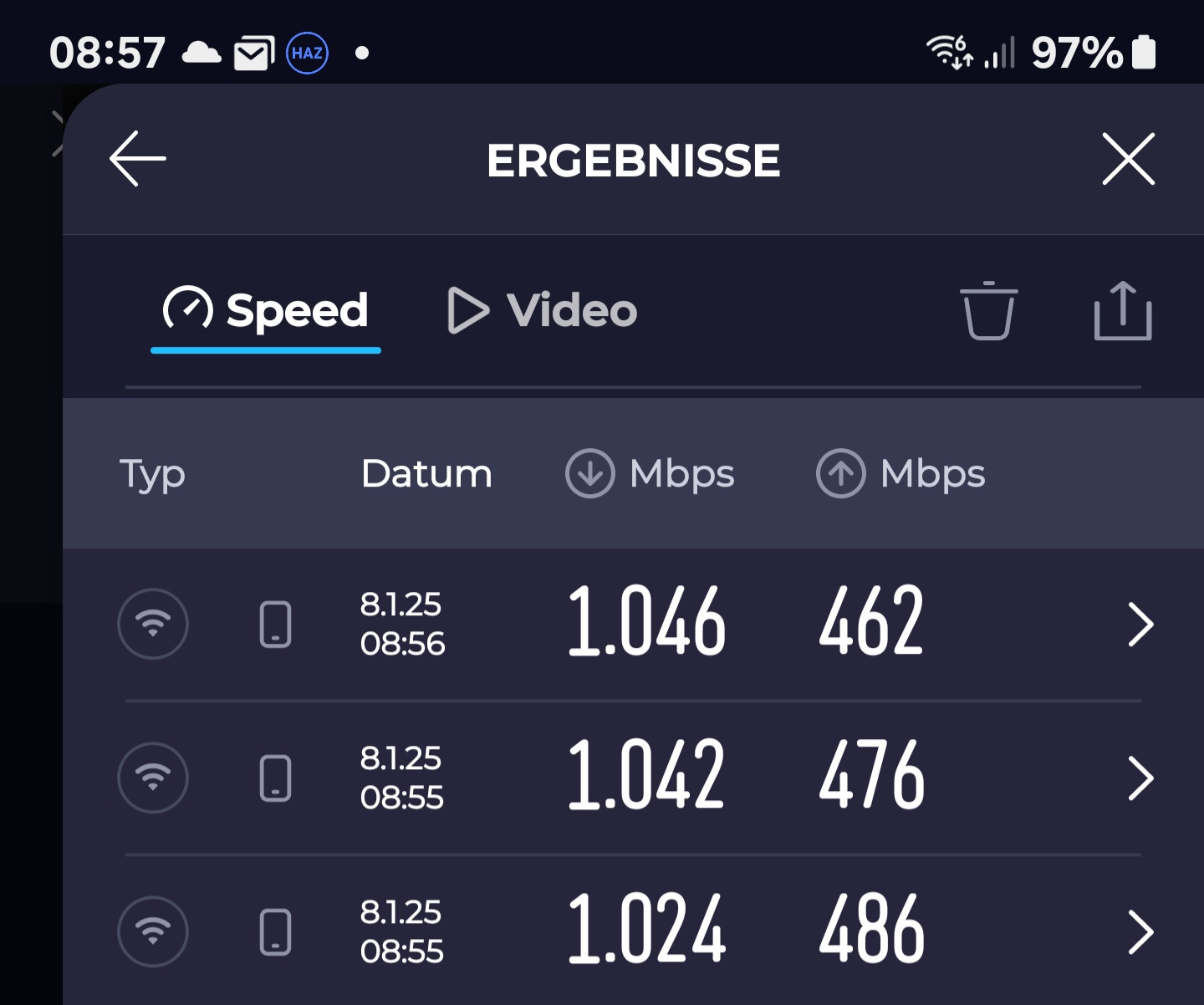

Das wären die 1 Gbit/s Werte, kannst Du mal WLAN messen?
Einfach so mit dem Handy/Tablet/PC?
iPhone über die Speedtest.net-App aktuell bei ca. 630/420.
WLAN, Smartphone
