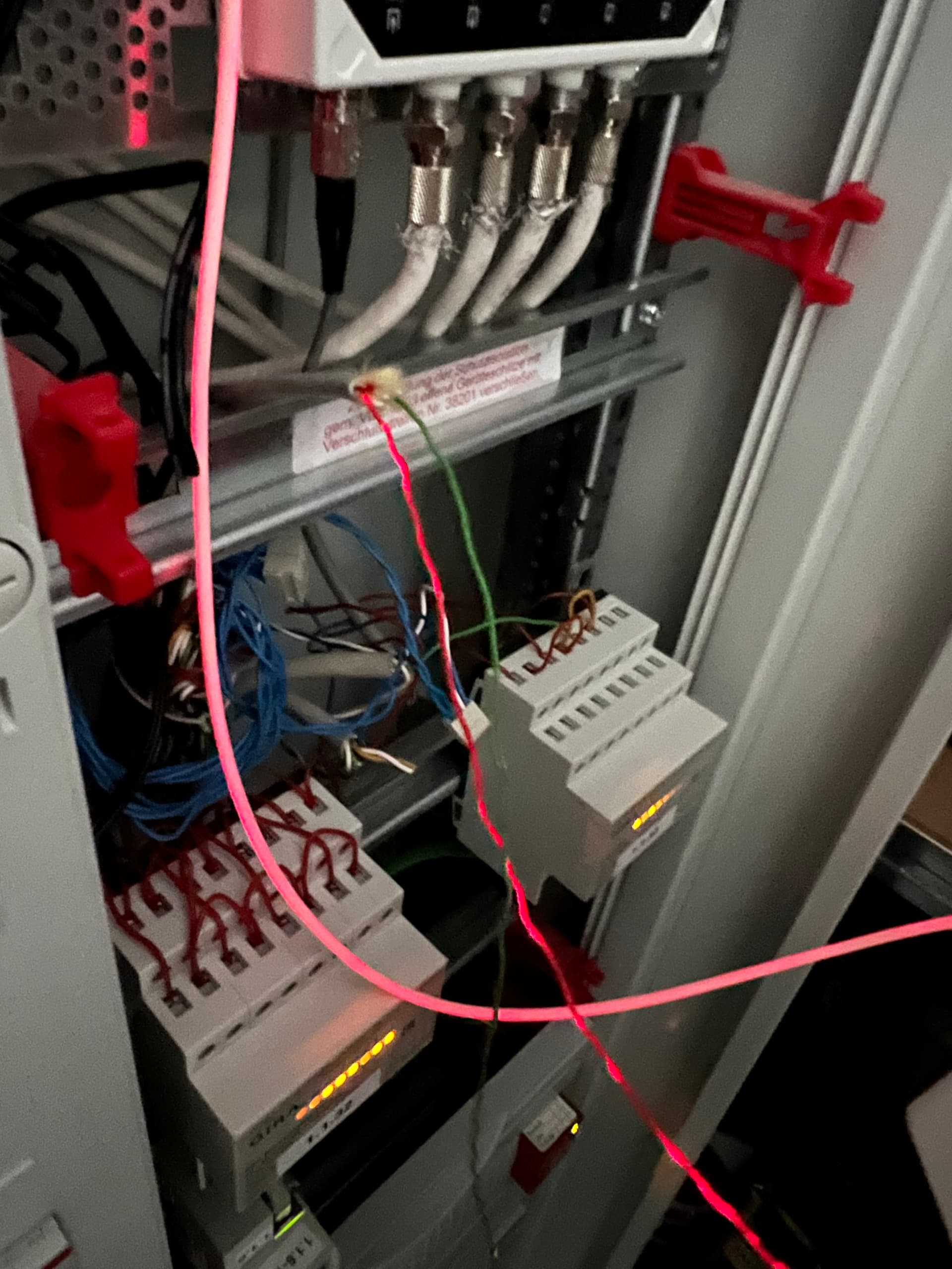

Was für ein Tag… der Techniker war 3-1/2 Stunden da, weil das vom Hausanschlussraum verlegte Kabel nicht funktioniert hat. Nach 7 versuchen hat er es gekürzt um zwei stellen die von außen nach Knicken oder Quetschungen aussahen weg zu bekommen. Danach war das Kabel (bzw. Die Fasern) aber eigentlich viel zu kurz, er konnte es zum einen einen gar nicht mehr richtig in dem GF-TA wickeln/rollen und zum anderen konnten wir den nur provisorisch hinter einer Abdeckung mit Kabelbinder befestigen, weil es nicht lang genug war es oberhalb festzuschrauben.
Danach lief es kurz, Anschluss wurde aktiviert (er hat mir problemlos die Installationskennung genannt, die ich in die FB eingetragen habe). Doch kaum war er weg und ich hatte sie Abdeckung wieder montiert… hat die FB die Verbindung schon wieder verloren und meldet es wäre kein GF-Kabel eingesteckt…

PS: Die Fasern sahen auch so nicht wirklich gut aus, so richtig „wellig“, ich poste gleich noch mal ein Foto. Aber in der kurzen Zeit in der der Anschluss lief, war es mit voller Geschwindigkeit…
Daumen gedrückt.
Sieht nicht „gesund“ aus :roll_eyes:
Nein… ich war überrascht, dass ich trotzdem volle Geschwindigkeit hatte. Darum bin ich ganz optimisch, dass die Ursache dafür, dass es jetzt nicht mehr geht, an der „Bastellösung“ liegt (also dass sich z.B. die Spleiss-Stelle gelöst hat) und nicht am schlechten Kabel.
