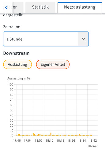

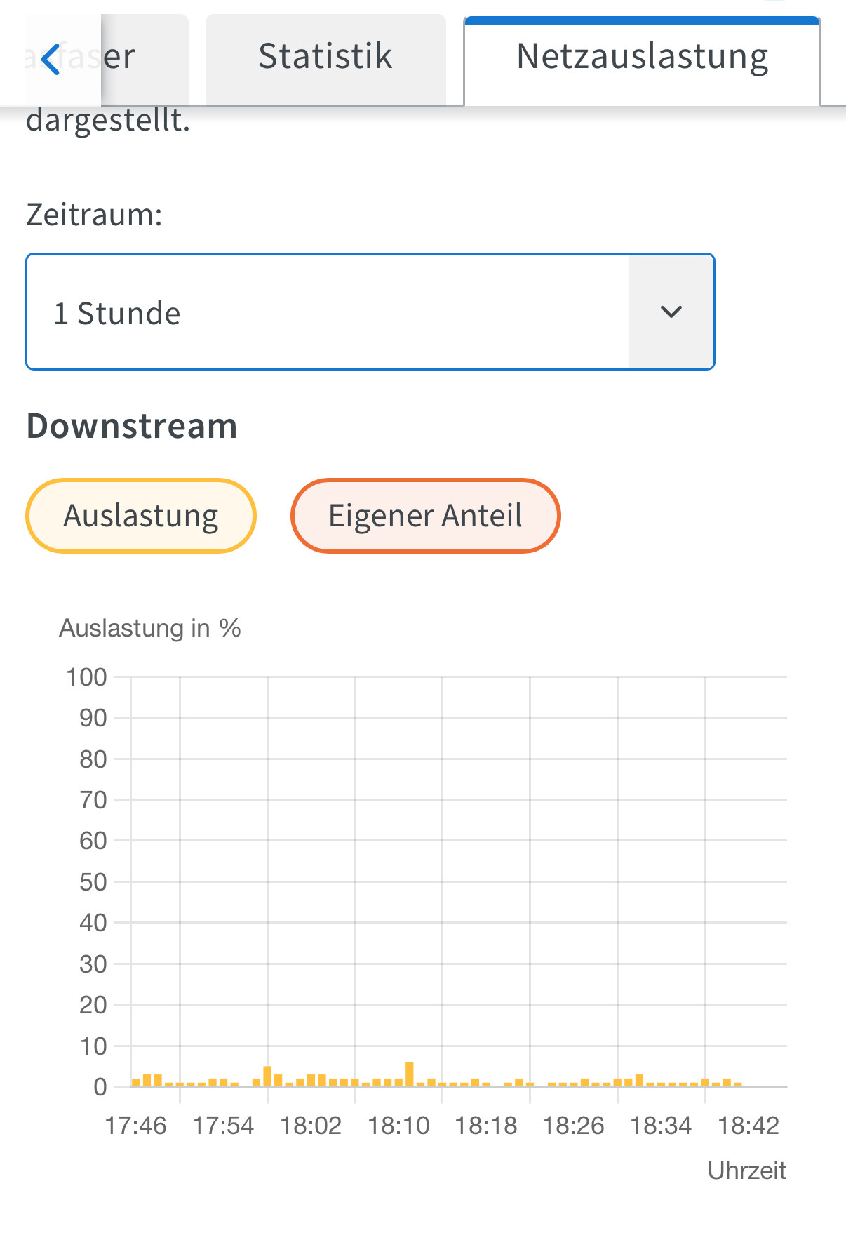

Bei uns hängen 7 Haushalte dran und die Leitung ist nie mehr als 20% ausgelastet.

Zumindest kannst an einer Fritz!Box die Auslastung deines „Bündels“ (oder wie nennen?) anzeigen lassen und daraus entsprechende Rückschlüsse ziehen.
