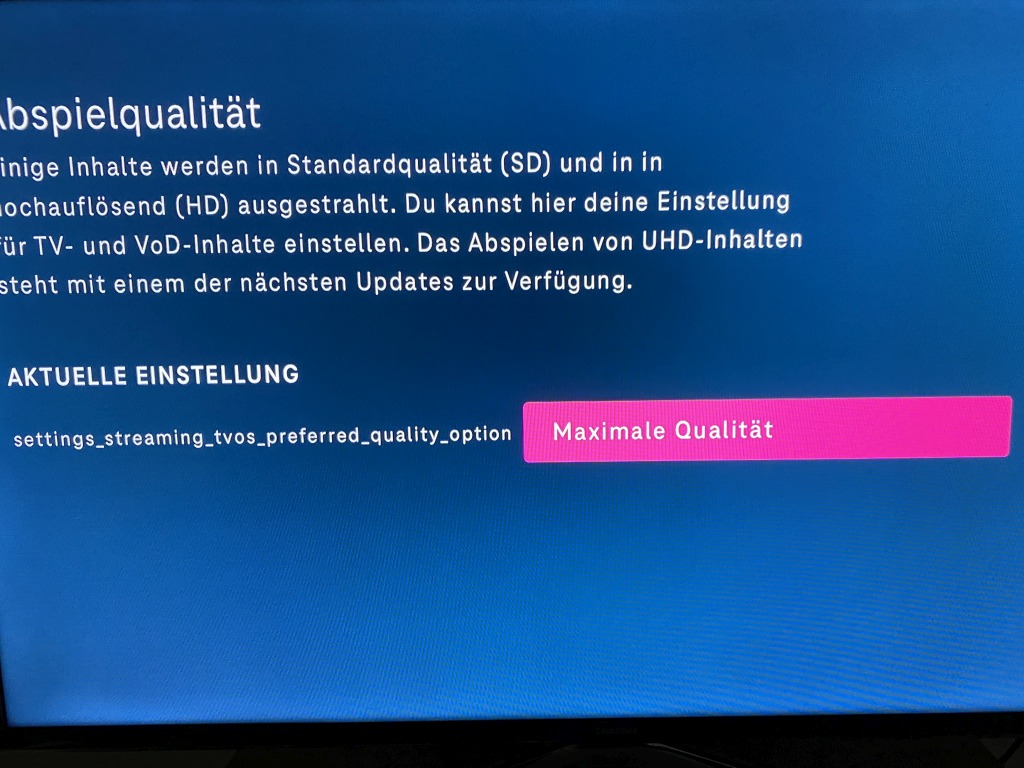

Sieht so aus, als wurde beim letzten Update die Oberfläche der Einstellungen zur Abspielqualität nicht ganz fertiggestellt.
Vorher konnte man zwischen SD und HD wählen, getrennt für Live TV und VOD - nun zwischen SD und Maximale Qualität. Allerdings nur unter Angabe des Strings.
Ist das bekannt und wird mit dem nächsten Update wieder schöner dargestellt?
