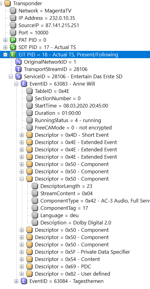

Kann man übrigens auch schön in den Streams nachvollziehen… bei Das Erste sieht das z.B. so aus:
Bei RTL so:
Da sieht man relativ schnell, dass es manche Sender mit den Component Descriptoren nicht so ernst nehmen :sweat_smile:
:thinking: da sind jetzt aber zwei unterschiedliche Zweige geöffnet (Descriptor) :thinking:
Ich achte mal wieder stärker drauf. Aber immer, wenn ich bewusst drauf schaue in letzter Zeit, dann passt es nicht.
Weil es das Gegenstück bei RTL gar nicht gibt. Descriptoren sind das ja alles. Aber es gibt verschiedene Arten von Descriptoren. RTL hat halt die Wesentlichen, Kurz- und Langbeschreibung, sowie Content, also Genre. Die ARD hat allein 4 extended Descriptoren, d.h. eine viel längere Beschreibung. In dem Zusammenhang entscheidend sind aber die Component Descriptoren (0x50). Da steht drin welche Komponenten bei der Sendug im Stream enthalten sind. D.h. welche Videoformate, welche Tonspuren, Untertitel, Seitenverhältnis etc.
