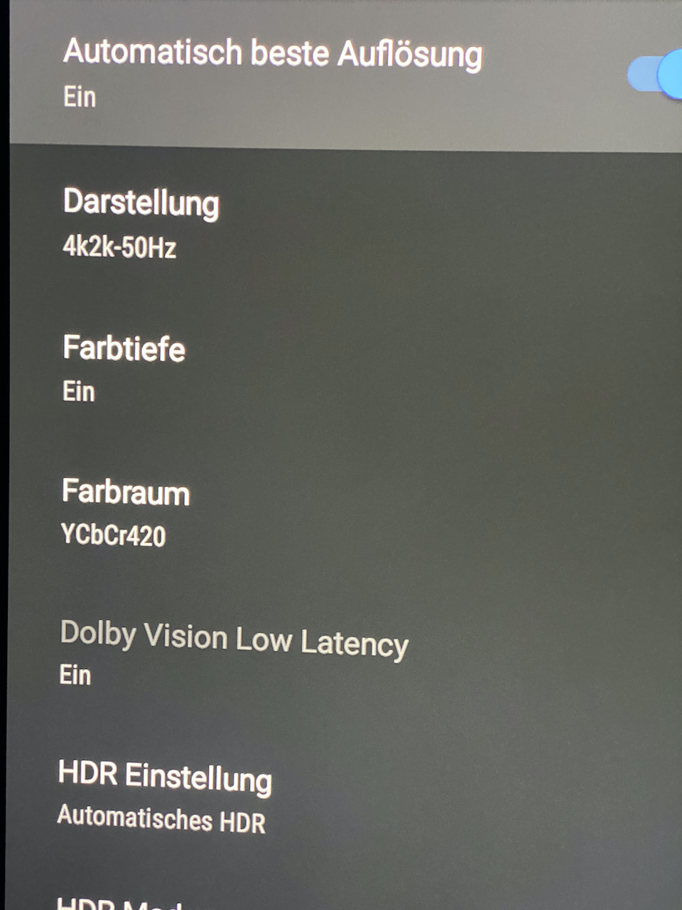

Bewegtbild, hattest du da Probleme vermeldet oder bei wem stotterte es in den Apps? Kann ich auch nix mäkeln, offenbar werden selbst 24Hz als solche ausgegeben, wenn das Material so vorliegt.
Erstes Foto, da hatte ich aus Disney+ (Black Widow) kommend mal in die Geräteeinstellungen zu „Anzeige“ geguckt, offenbar lief der Film mit 24Hz. Beim zweiten Foto lief schnöde TV, mit entsprechend 50Hz.
Ich bin begeistert! Kein Ruckelkino…hoffe das dann die ATV+ App auch so sauber läuft bei HDR und Bewegung.

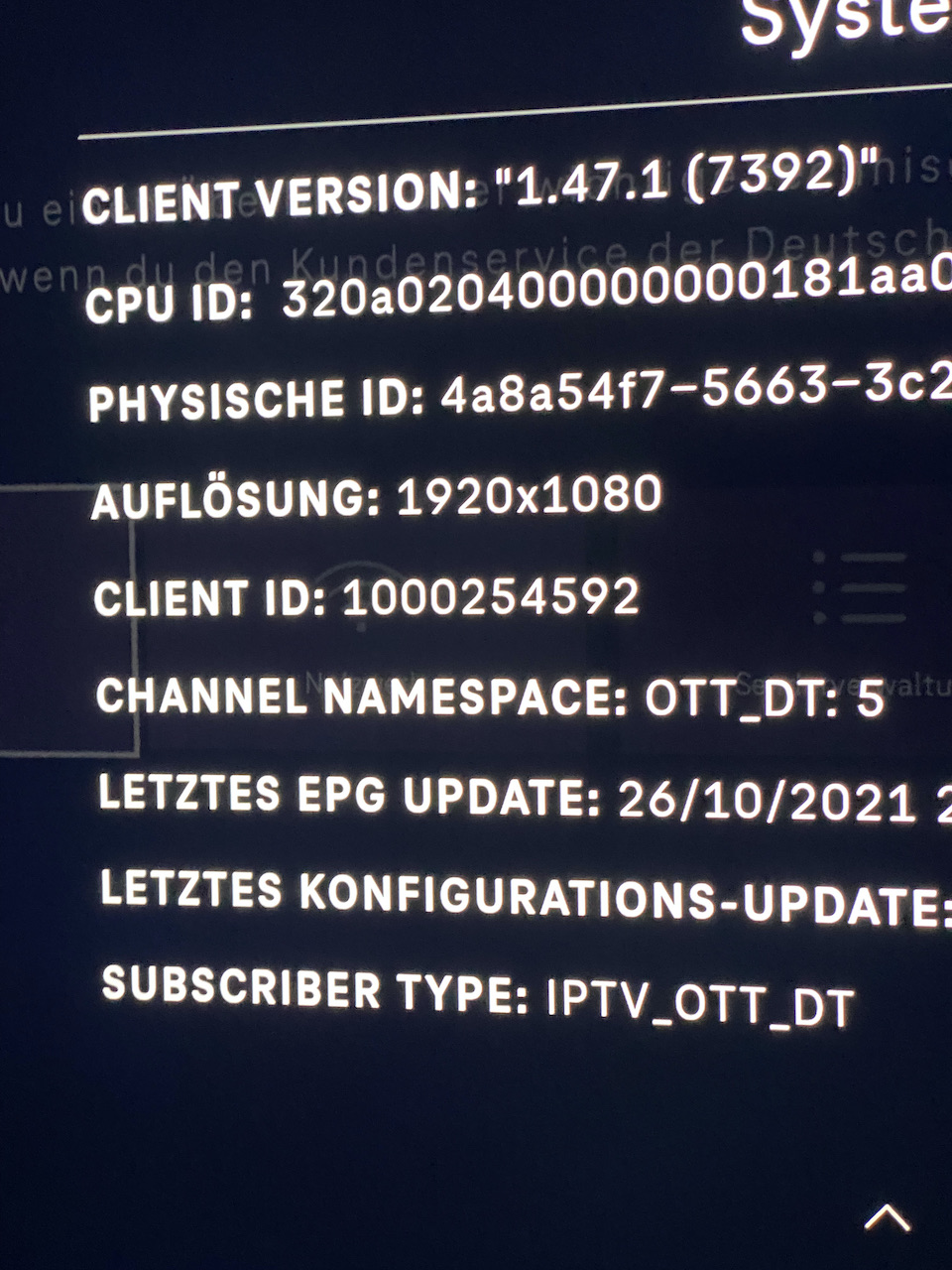

Und jetzt mal Hose runter…skaliert die One oder reicht sie die native Auflösung des gezeigten Inhaltes durch?
Zumindest beim Live TV kann man ja die „MagentaTV Einstellungen“ aufrufen und da steht bei „System“ folgerichtig zum HD Programm (welches gerade läuft) zur Auflösung *siehe Foto
Also ich bilde es mir ja vielleicht ein, dass Bild hat deutlich weniger Treppchenbildung, als wenn die Box zuspielen würde, auch konnte ich einige typische Bewegtbildstörungen bisher nicht ausmachen, wenn die One zuspielt. Man könnte also glauben der TV darf endlich auf 4k skalieren (?)
