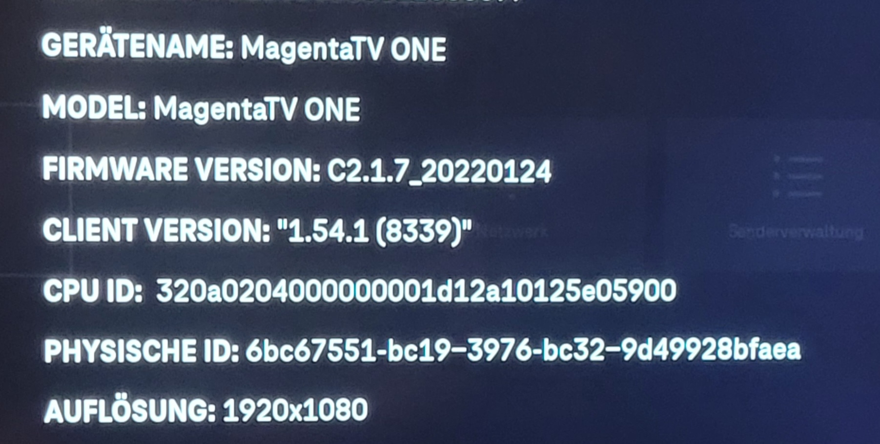

Heute spackt meine One ein bisschen rum…
Das Teil hakte in der Bedienung ordentlich, beim TV sehen schaltete das Gerät nach einigen Minuten immer wieder auf Programm 1 zurück. Beim Sendung neustarten sprang sie nach wenigen Sekunden wieder zurück zum Live TV.
Auch ein Neustart brachte nix, vielleicht geht’s ihr Morgen wieder besser? :joy:
Hat wer ähnliche Symptome Heute?
Grüße, Sven.
Welche Launcher Version ist drauf, noch eine ältere?
Hi, alles brandaktuell! Update von letzter Woche brav ausgeführt…
Damit sollte der beschriebene Fehler eigentlich behoben sein :man_shrugging:
Einmal Werkseinstellungen versuchen? :man_shrugging:

Tatsächlich nicht. Weder der Stick noch die One brauchen nach einem Update einen FW Reset. Gerade nach einem Update kann es sein das 100tsd. EPG Daten neu verarbeitet werden und das Gerät erstmal einen Moment unter Last ist.
Bevor ihr einen Factory Reset versucht, könnt ihr auch erstmal einfach die Daten der MagenaTV App löschen (danach Gerät neustarten; Neuanmeldung erforderlich) oder einfach die Updates der MagentaTV App deinstallieren (danach Gerät neustarten und Updates wieder installieren; Neuanmeldung erforderlich). Bei hartnäckigen Problemen mit EPG Daten kann auch unter MagentaTV Einstellungen der Button „EPG aktualisieren“ genutzt werden. Dabei werden alle lokalen EPG Daten gelöscht (ab 1.54.1) und neu geladen.
Damit sollten sich 99% der Probleme lösen lassen, wg. denen man normalerweise einen Factory Reset durchgeführt hätte. Funktionale Fehler lassen sich natürlich nur durch entsprechendes Bugfixing lösen. Dabei müssen wir den Fehler idealerweise nachstellen können.

Info war falsch:
Fehler ist im Labor bekannt.
Ich hab alle Schritte wie von @Alex-Be beschrieben durchgeführt, die One hakelt immer noch, werde wohl tatsächlich die Tage einen Werksreset machen.
