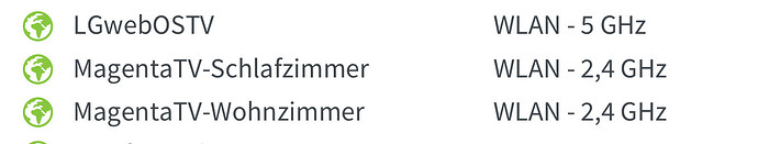

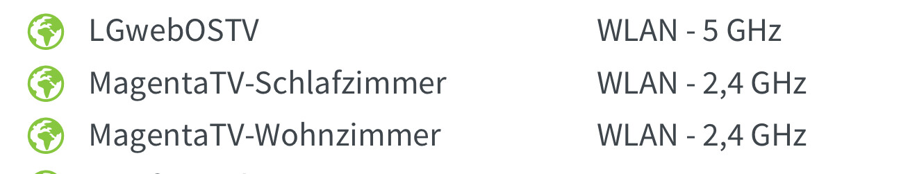

Beide Geräte sind zu 99% immer mit 2,4 GHz verbunden. Obwohl es ausgelastet ist. Andere 5 GHz Geräte nutzen immer 5 GHz.
Dann lösche doch das 2,4GHz in den betreffenden Geräten. Getrennte SSID hilft da am besten.
Wenn aber der Funkkanal blockiert wird durch Radar dann fällt zumindest bei der FRITZbox das WLAN Signal weg, eigentlich springt er dann automatisch auf 2,4Ghz. Bis er sich ein anderen Kanal nimmt. Das kann ein Nachteil sein bei 5Ghz Only
Zwei unterschiedliche SSIDs ist für mich ehrlich gesagt keine Lösung. Die Geräte werden bei mir mittlerweile richtig langsam. Trotz Datenlöschung in den Android Einstellungen.

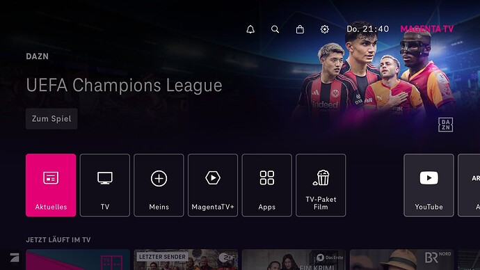

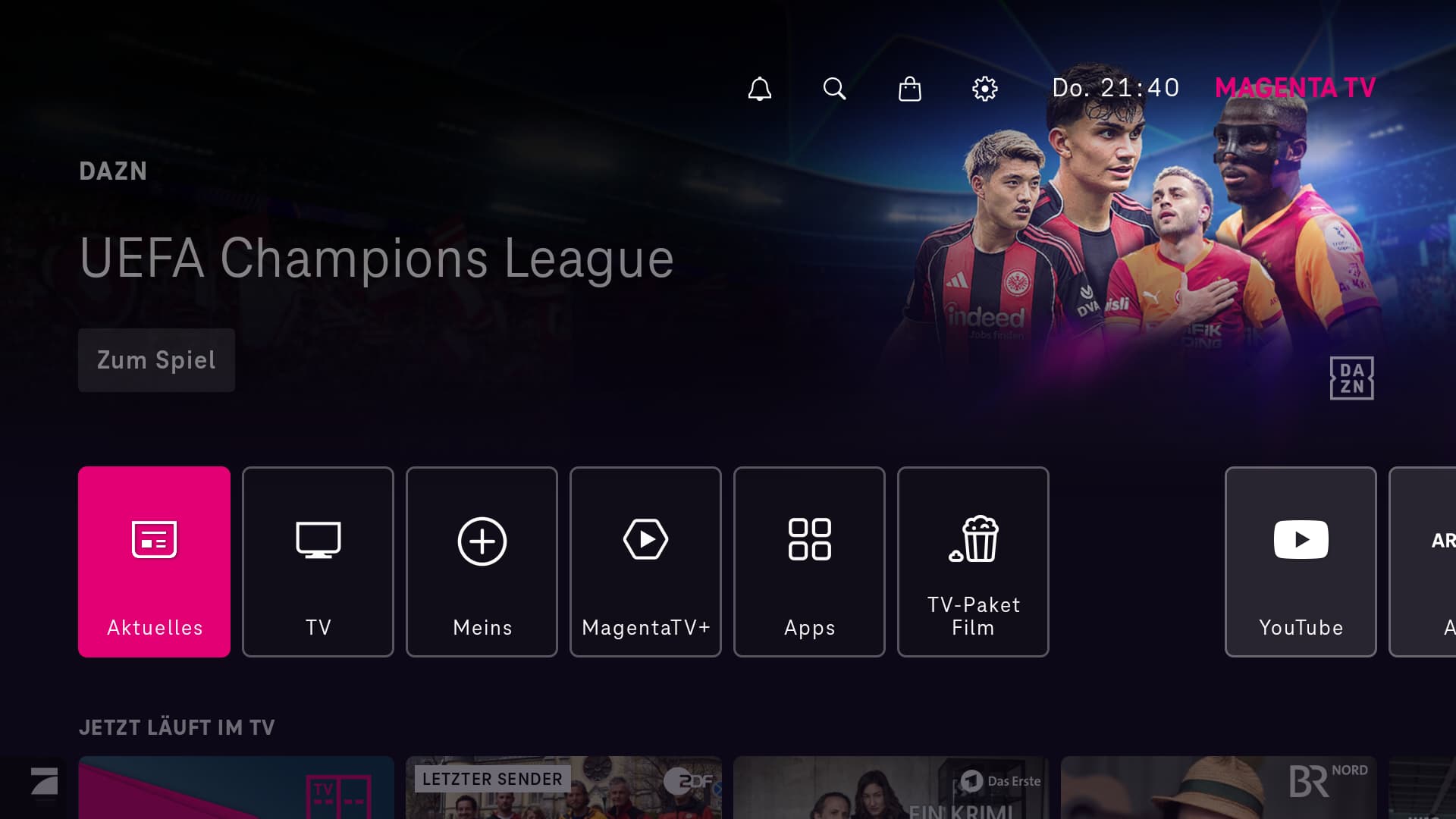

Keine Ahnung ob das früher immer 7 Kacheln waren, wie hier?
Jedenfalls finde ich gut, dass in der ersten Abteilung es nur 6 Kacheln sind. Das passt ferfekt bei mir
Die Streaming-Apps und das andere für mich entbehrliche dann erst danach. Hoffentlich wird das nicht wieder irgendwie verschoben, wenn wieder so eine Kachel hinzugefügt wird, von einer Veranstaltung, z.B. die U20 in Kürze, die ich dann ganz nach hinten verschieben würde, und dann vorne wieder 7 sind.

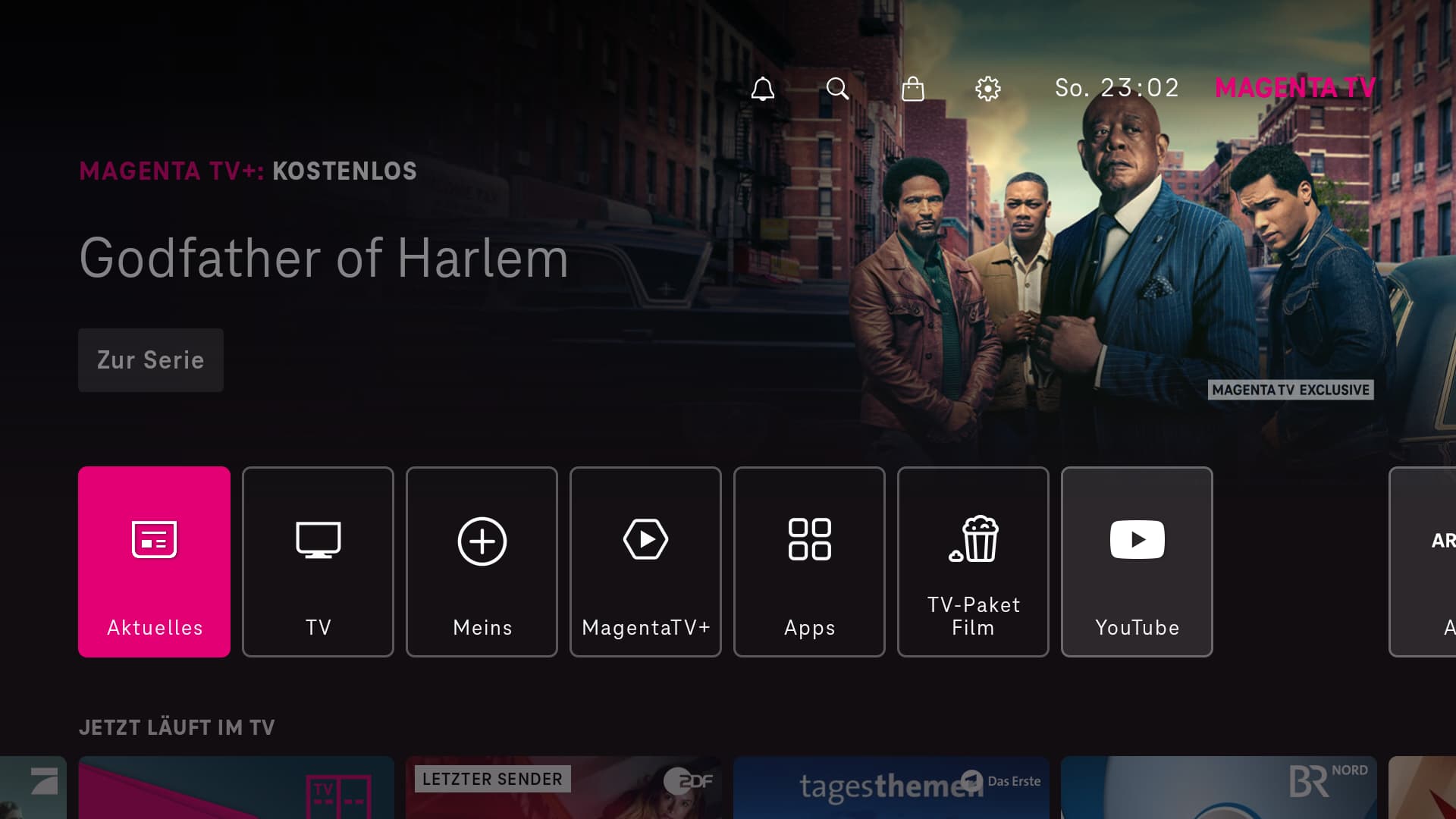

Am 30.09.2025 kommt ja eine Änderung bei den Kacheln.
„Apps verwalten“ wird zu „Kacheln verwalten“
In Zukunft können nicht nur Apps im Bearbeitungsmodus der Persönlichen Leiste verwaltet, sondern auch alle anderen Kacheln in der Persönlichen Leiste ein- oder ausblendet werden. Zum Beispiel die Kachel „Kinder“.
ohne Event-Kachel, 7 mit Event-Kachel.
Ich mag diese Lücke nicht.
