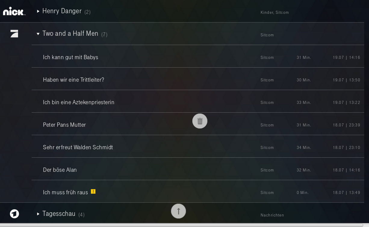

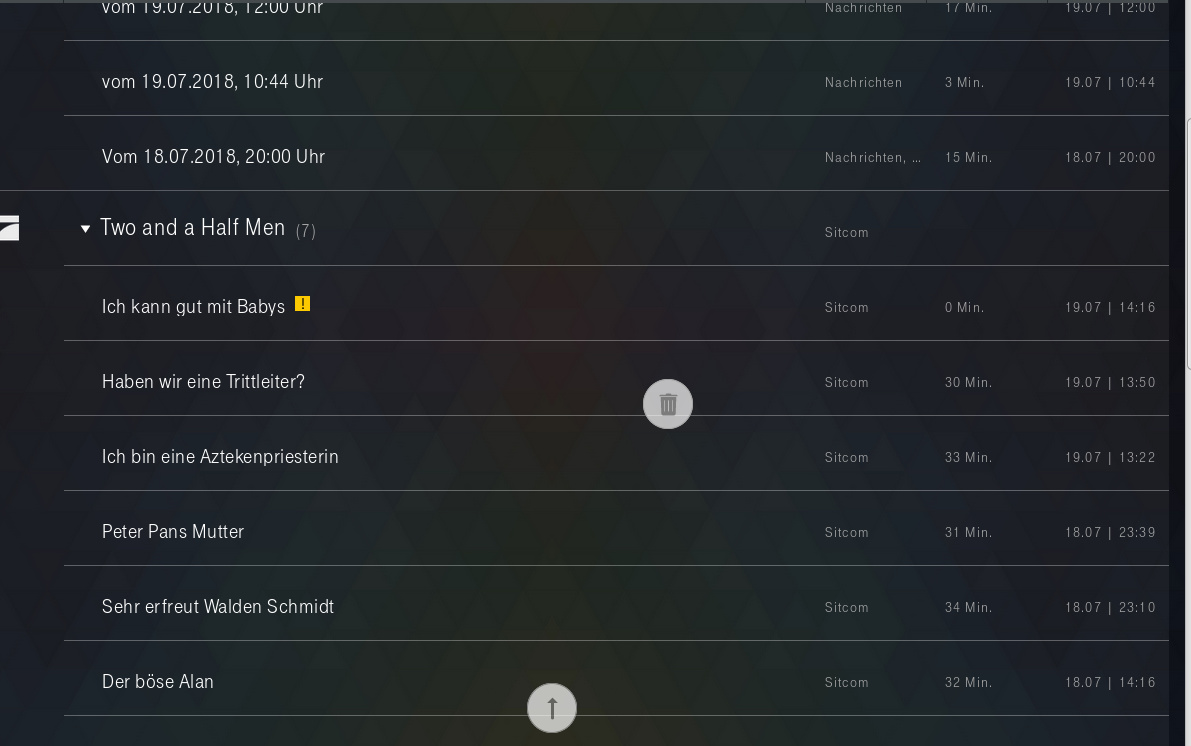

So, mal gucken was mit den max. 5 Folgen Aufnahmen passiert, eine habe ich mit 10 angelegt, da 5 pro Tag kommen, und man ja nicht weiß, was von den Aufnahmen überbleibt.
Bisher sieht es eigentlich ganz gut aus…

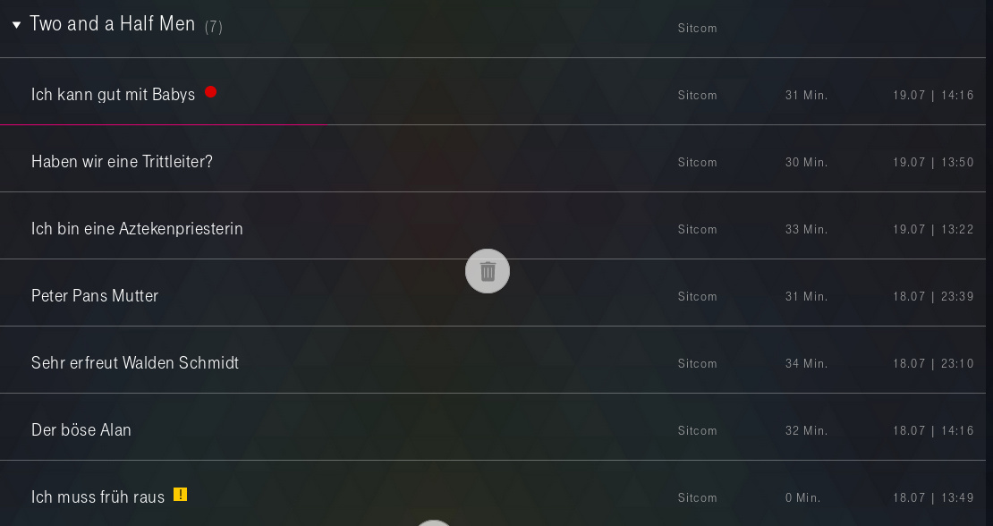

So, bisher scheint er heute so aufzunehmen, ob die geänderten Aufnahmeeinstellungen, die geänderten Netzwerkeinstellung, Änderung an der EntertainTV-Plattform oder eine ganz andere profane Tatsache ‘schuld’ sind…
Mal gucken, wann das auf 5 reduziert wird:

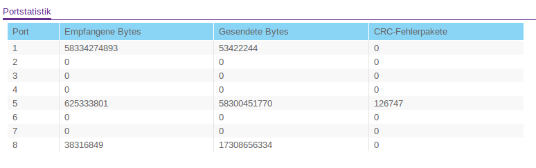

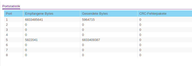

Gehört das so, daß haufenweise CRC am Port vom MR401 aufschlagen, wenn man den Port auf 100 MBit entschleunigt?
Na hoffentlich stimmt das nicht… Oktober
https://telekomhilft.telekom.de/t5/Fernsehen/mr-401-problem/m-p/3366645#M273539
Wie immer gilt. Abwarten. Mehr kann man leider nicht machen. Ausser vielleicht dejenigen die Vorher Kündigen können weil der Vertrag vorher ausläuft
Ich denke mal nicht, dass das so soll. Oder hast du ihn dann mit mehr als 100MBit befeuert? Wobei selbst dann eigentlich nur Pakete verloren gehen, aber keine CRC Fehler entstehen sollten.
Die Zahlen scheinen mir auch recht extrem. 126.000 Fehlerpakete bedeutet je nach Paketgröße bis zu 200MB fehlgeschlagene Daten und insgesamt wurden nur 600MB empfangen. Also da scheinen ganz schön viele Pakete kaputt zu sein.
Ich kann mich aber erinnern mal irgendwo auch gelesen zu haben, dass jemand Probleme damit hatte, wenn er nur 4-adrige “LAN-Kabel” verwendet. Evtl reduziert die Einstellung auch die Adernzahl (muss ja eigentlich bei 100BaseTX)? Mal gucken ob ich das noch mal finde… Andererseits kanns ja eigentlich auch nicht sein, dass der nur mit GBit Ports richtig funktioniert :innocent:
Habe mal wieder auf ‘Auto’ gestellt…
Keine Fehler, sind mir bisher auch noch nie aufgefallen. Oder ganz selten…

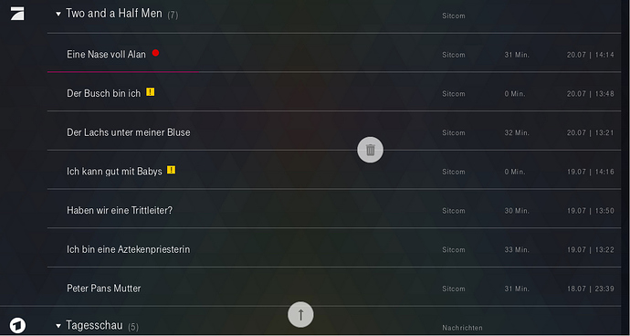

Ich wollte schon schreiben, daß die Einstellung mit ‘den letzten 5 Aufnahmen’ bei mir funktioniert… beim ersten nachsehen waren es bei einer Aufnahme 7, diese wurden aber beim nächsten Aufruf auf 5 reduziert.

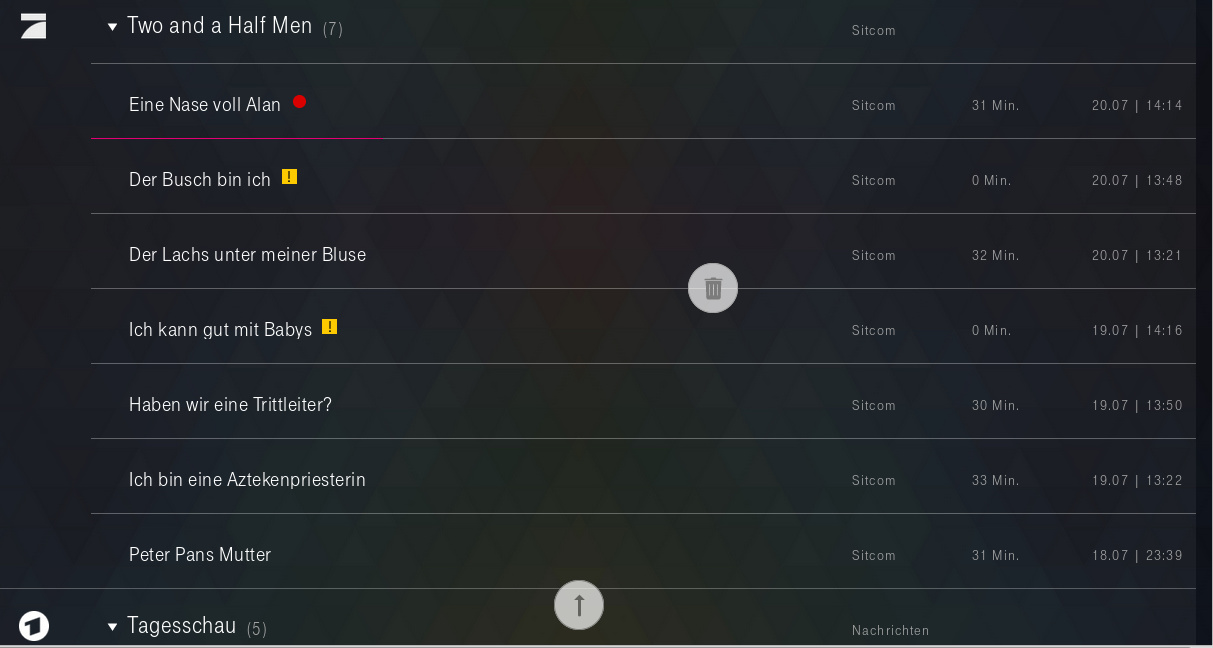

Nun fährt der MR eine andere Strategie, daß es gar nicht erst zu solchen Mißverständnissen kommen kann:
So geht’s natürlich auch…

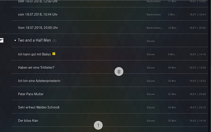

Sodele, bei der obigen Aufnahme ist es nun bei den vorhandenen 5 abspielbaren.
Hätte niee gedacht, daß es mal ein Brutto/Netto bei den Aufnahmen geben könnte.
