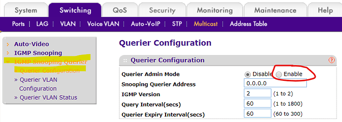

Wollte mich hier noch einmal melden, der Fehler konnte mit der Hilfe von @Grinch gelöst werden. Kompliment an seine Fachkenntnisse!
Nach dem Paketmitschnitt war schnell klar, dass aus unklaren Gründen mein NetGear Switch plötzlich den IGMP-Querier gespielt hat, und nachdem der nur v2 kann, ging das natürlich in die Hose.
Der 1. Hinweis der kam, war, die IP-Adresse des Switch noch oben zu setzen, sodass die Fritte eine niedrigere hat und der Netgear den Unsinn lässt. Leider hat das nicht gefruchtet.
Letztendlich muss ich zugeben, dass ich wohl irgend wann mal vor Wochen diesen Haken hier bei der Switch-Konfig gesetzt hatte und das war dann auch die Ursache:
Also lag die Fehlerquelle mal wieder zwischen der Rückenlehne und dem Display.
Gruss -LERNI-
Ist jetzt Enable oder Disable zu setzen?
@Kurz stand auf “Enable” und das ist Murks! Vermutlich hatte ich das mal probiert, als mein RX-AS710D von Yamaha kein Airplay über LAN-Kabel mehr angeboten hat, aber die Ursache dafür war eine Andere.
Es darf nur einen Querier im Netz geben und das ist i.d.R. der Router, also Fritzbox oder Speedport. Dort lässt er sich auch gar nicht abschalten.
Gruss -LERNI-
Wo kommt denn der alte Switch auf einmal her?
Den habe ich schon seit fast 10 Jahren im Einsatz und bisher war er immer richtig konfiguriert. Einmal falsch geklickt und schon war’s passiert
Ist ein NetGear GS108Tv2. Die FW datiert auf den 10.09.2018. Kommen immer mal wieder Updates. Hat damals auch fast 100 € gekostet. Nur IGMPv3 Proxy kann er nicht, muss er ja auch nicht.
