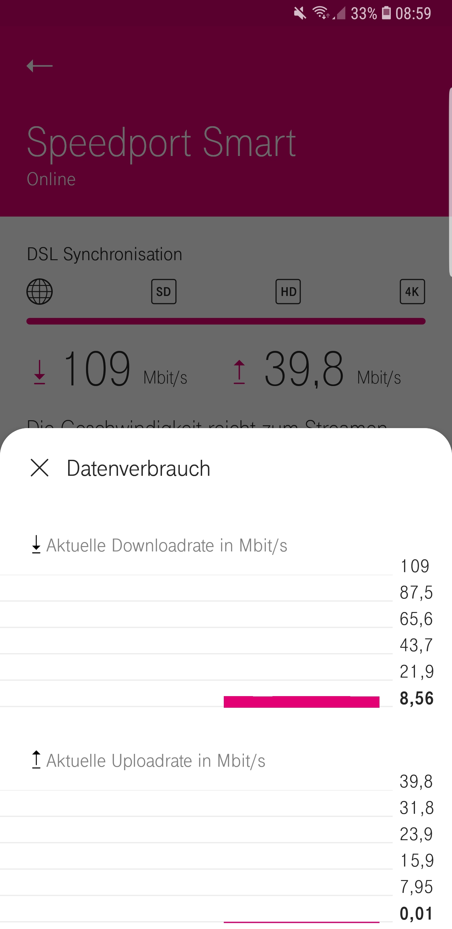

Habe heute Morgen auch einen Geisterstream.
Das kommt bei mir meist spät am Abend vor. Sobald der Receiver gegen 3 Uhr automatisch neu rebooted, ist der Stream weg.
