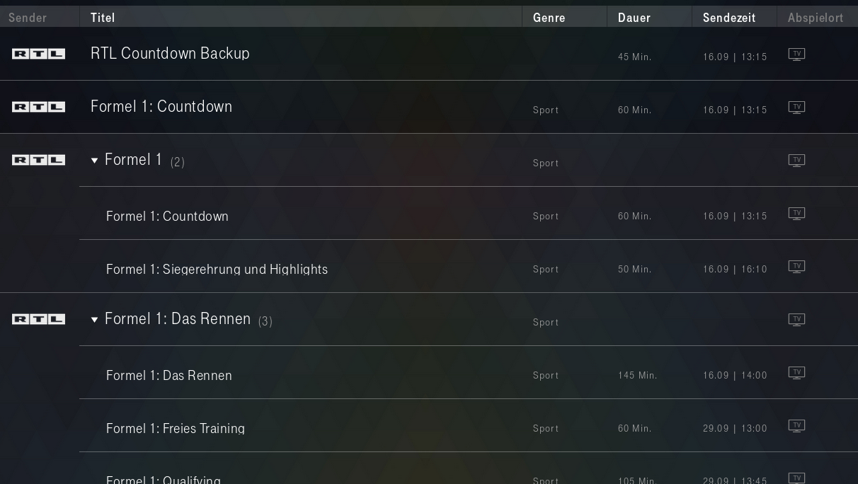

Quali beim F1 viel zu kurz…
Der EPG sagte auch, wird nicht mehr aufgenommen.
Einfach beendet
1x Castle gar nicht vorhanden, bisher… nirgens…
Bilder mach ich mal per PN

Nächsten Samstag ignoriert der MR bisher aber im Ganzen… genau wie eine Serienaufnahme von Formel 1 der 29.9. bisher ignoriert wird.
