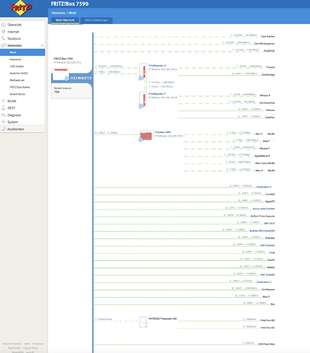

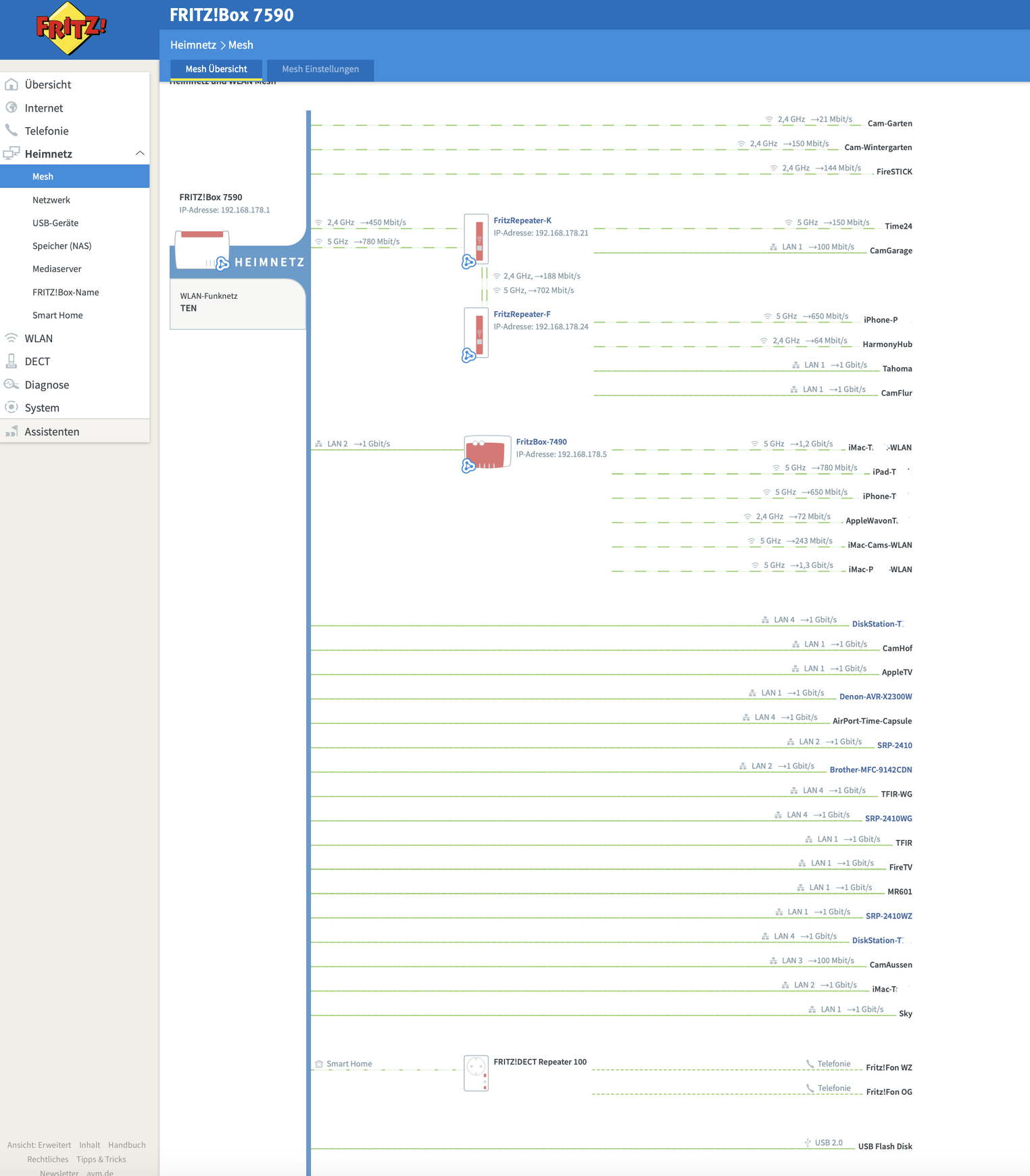

EDIT: Diese Mesh und Repeater Logik kapiere ich einfach nicht. Meine Fritzbox ist im Flur, der Repeater im Wohnzimmer. Mein Laptop verbindet sich allerdings nicht mit der nächstgelegenen Fritzbox, sondern mit dem weiter entfernten Repeater. Anstatt 260 Mbit/s kommen deswegen an diesem nur noch um die 50 Mbit/s an. LOL. Warum? Kann mir das einer beantworten?
ich kenne das auch. Ich habe eine 7590 und 2 1750E und ein 7490 als Repeater alle im Mesh. Manchmal verbinden sich die Geräte mit einem “schwächeren” Repeater, später dann verbinden sie sich dann mit den “besseren” Repeater. Ich denke es pendelt sich von selbst ein. Bei mir sind zur Zeit alle WLAN Geräte mit dem am nächsten Repeater verbunden.
Ist so, tatsächlich verbinden sich Geräte nicht immer sofort mit dem eigentlich logischen, weil am nächsten liegenden, Access Point. Das regelt sich aber tatsächlich ein mit der Zeit.
fällt besonders auf, wenn man einen (oder alle) AP mal neu gestartet hat. Der, welcher zuerst online ist, an dem verbinden sich erstmal alle Geräte.
In der aktuellen Beta ist es dann so, dass Geräte nicht nur zwischen den AP umhergeschoben werden, sie werden zusätzlich auch zwischen 2.4GHz und 5GHz umher geschubst und die zur Verfügung gestellte Bandbreite wird der tatsächlich abgerufenen Leistung angepasst. Klappt insoweit schon ganz gut, mit dem AP Steering.
