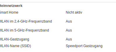

Du meinst, das Gastnetz am Smart3?
Das geht… was nicht mehr gehen dürfte, wäre ein Gastnetz an der Fritz, wenn diese nicht selber DSL aufbaut… falls Du die weiternutzen willst…
siehe da
Danke dir. Ja meinte das gastnetz. Kann ich dem auch eine eigene ssid geben?

Ja, natürlich.
Danke dir!!!

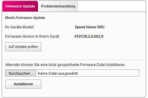

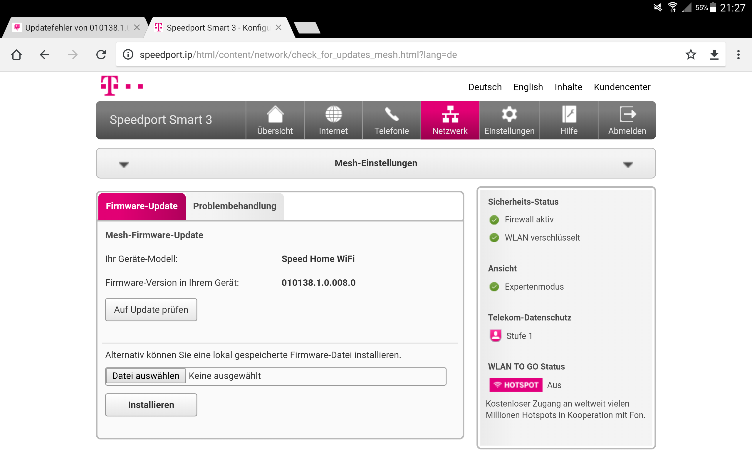

Was steht bei Euch im Smart 3 beim FW-Update für die SHWs als Gerätebezeichnung?
Ihr Geräte-Modell:
Speed Home WiFi
Wo? Welche Version?
Wird das Gerätemodell da immer noch richtig angezeigt?
Bei mir ja
Was hast denn Du da für eine FW drauf?
@Ray, ist ein altes Foto.
Zur Zeit betreibe ich den Pro, deswegen meine Frage, ob es heute beim Smart 3 auch noch korrekt angezeigt wird (kann es ja nicht selber prüfen).
