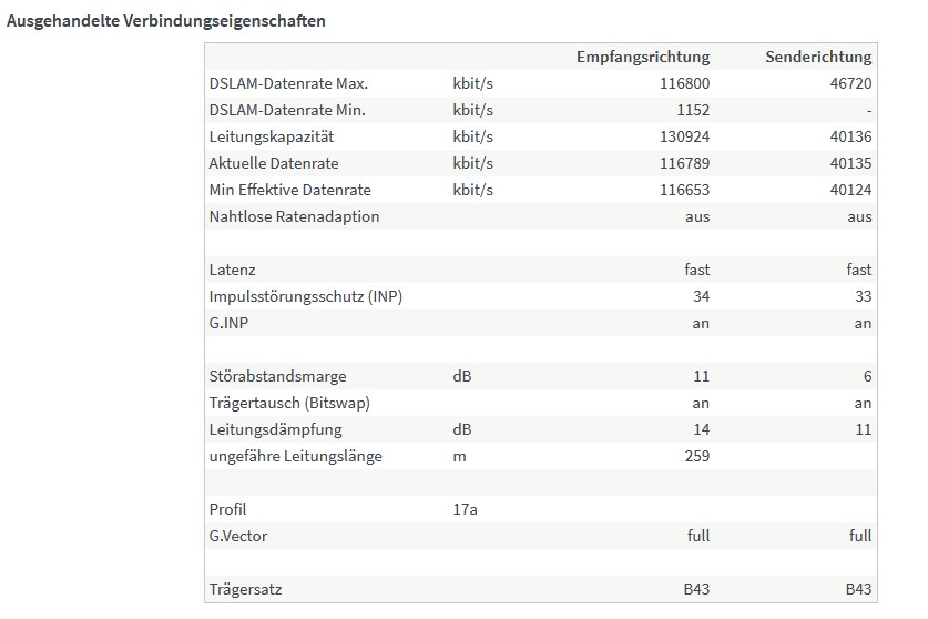

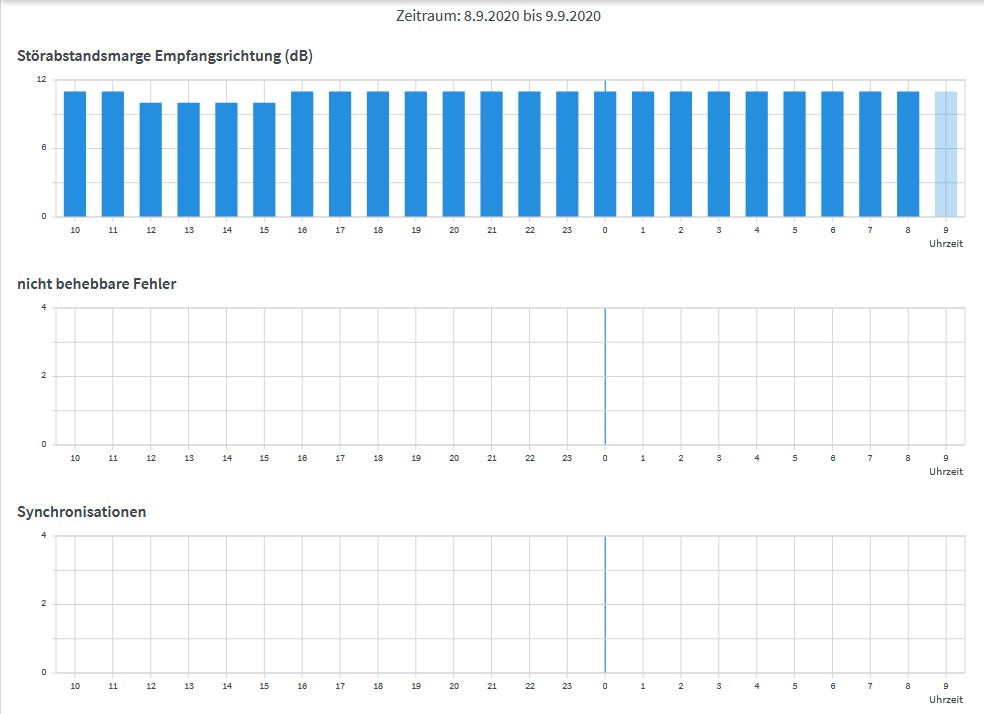

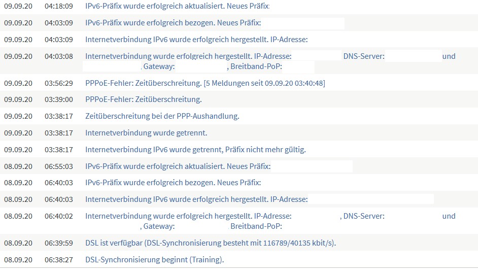

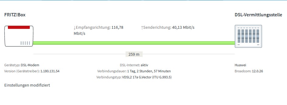

die FB hatte heute Nacht/Früh einen Inetabbruch ohne das die FritzBox neu Gesynct hat, an was kann das liegen ? hat da DLM zugeschlagen ?
Musste meine Box gestern einmal neu Starten, habe das aber über die FB oberfläche gemacht.
Bilder habe ich mal beigefügt :slight_smile:
Besten dank euch allen
Joey :))))))
Alles Ok. Noch bist du DLM frei. Vermutung: DSLAM Update. Das wird auch Nachts gemacht
@JoeyDE Wenn ein Neustart gemacht werden sollte. Vor der Neu Sycronisation mindestens 15 Minuten den Router komplett abstecken , sonst kommt Assia. Aktuell alles gut bei dir.
@Baluk wenn sich die box vorm reboot komplett abmeldet dennoch dann 15 min. ausstecken ?
Du gehst über die Routeroberfläche Neustart, wartest dann bis alle LEDs am Router kurz aus sind,
dann Router komplett abstecken und mindestens 15 Minuten warten, bis du ihn wieder synchronisieren läßt.
@Baluk alles klar so mache ich es das beim nächsten mal :slight_smile:
@JoeyDE Nochwas wenn im Wartungsfenster von Assia die Verbindung länger als 30 Minuten komplett weg bleibt, laufen Wartungsarbeiten, es kann dann vorkommen das die Fritzbox aussteigt und nach 2 Stunden immer noch keine Verbindung besteht . Einfach Neustart Prozedere machen.
@Baluk war nur komisch den es ist zu keinem Resync gekommen, denn wenn Assia zuschlägt dann macht er das ja oder ?
War bei mir letztens auch,Huawei Gegenstelle. Aber egal solange es läuft :wink:
okay und du wurdest auch nicht von der Bandbreite runter gestuft ?
Nein ist alles geblieben
