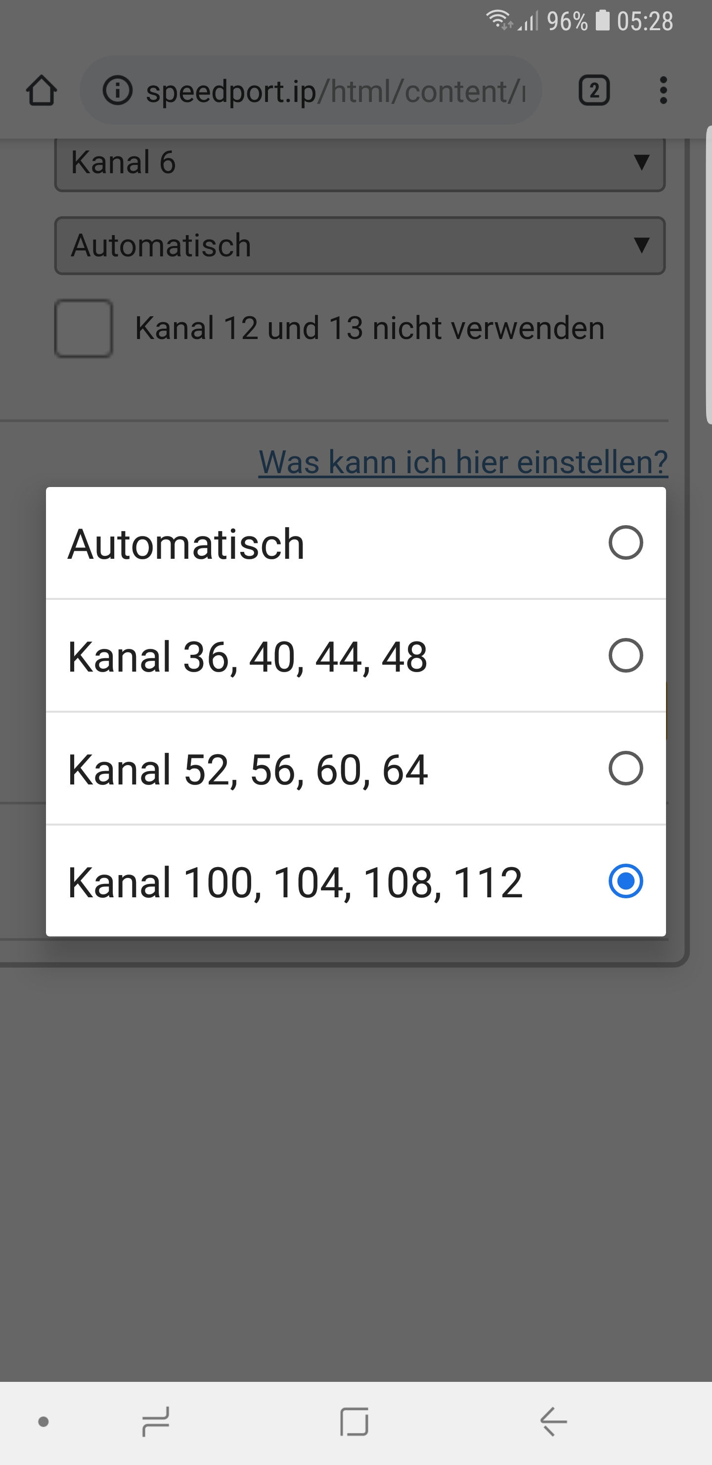

Ich wohne in einer Flughafenstadt und falle nur zurück, wenn der CB-Funker gegenüber mal wieder funkt …
Das ist aber scheinbar nur beim Speedport das wenn ich ihm einen festen Kanal gebe von 100 er wieder zurück fällt auf 36.
