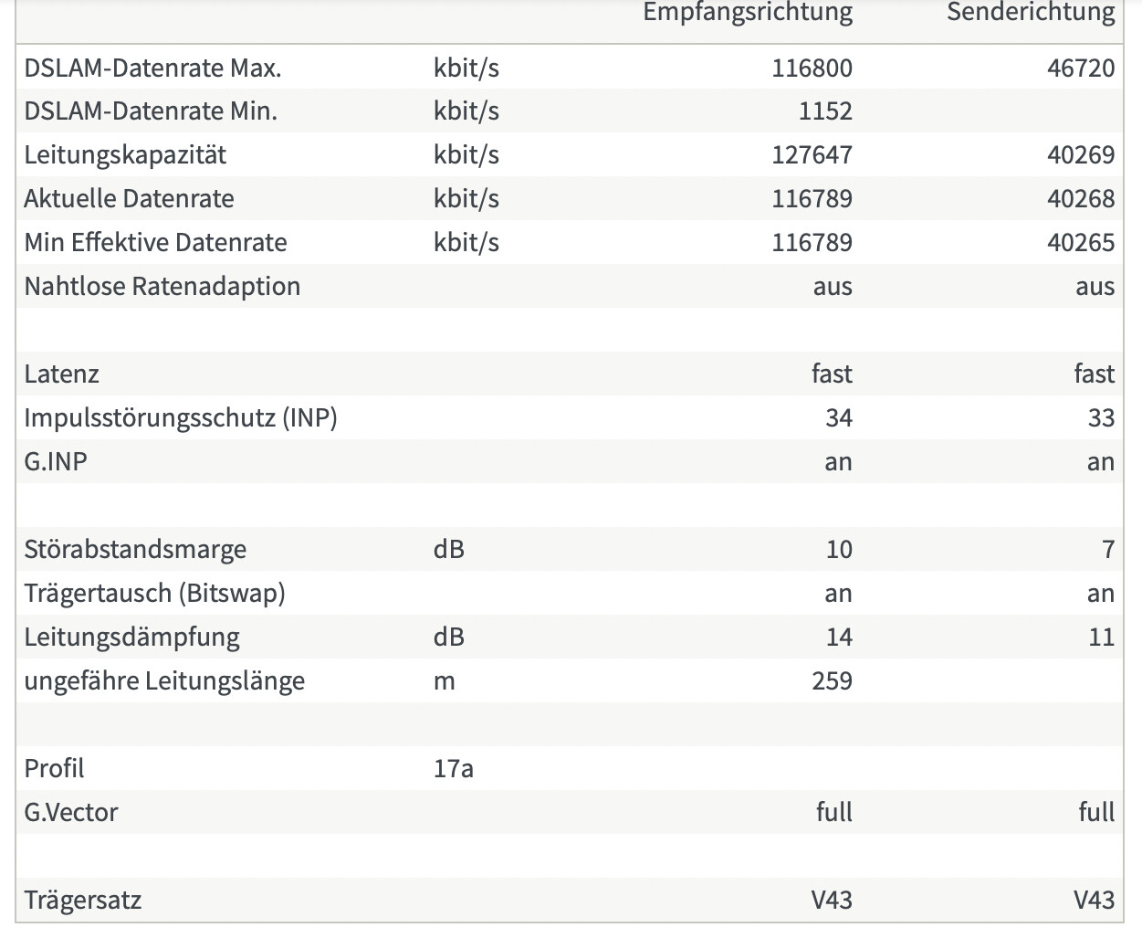

habe seit dem gestrigen update der fritte wesentlich schlechtere leitungswerte und sogar letzte nacht 2 dsl abbrüche, hat hier jemand das gleiche problem ?
dachte zuerst das dsl kabel ist hinüber aber die Marge schwankt seit gestern im download immer zwischen 8 - 10 dB

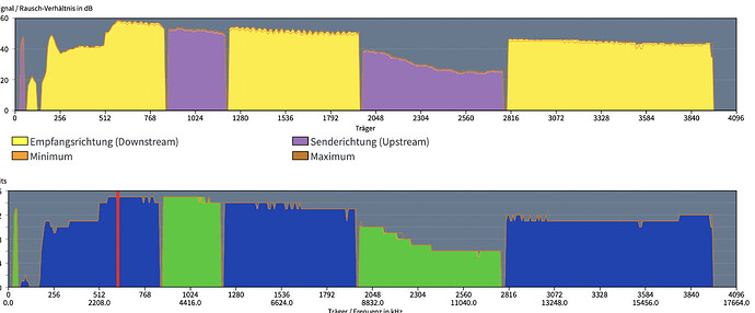

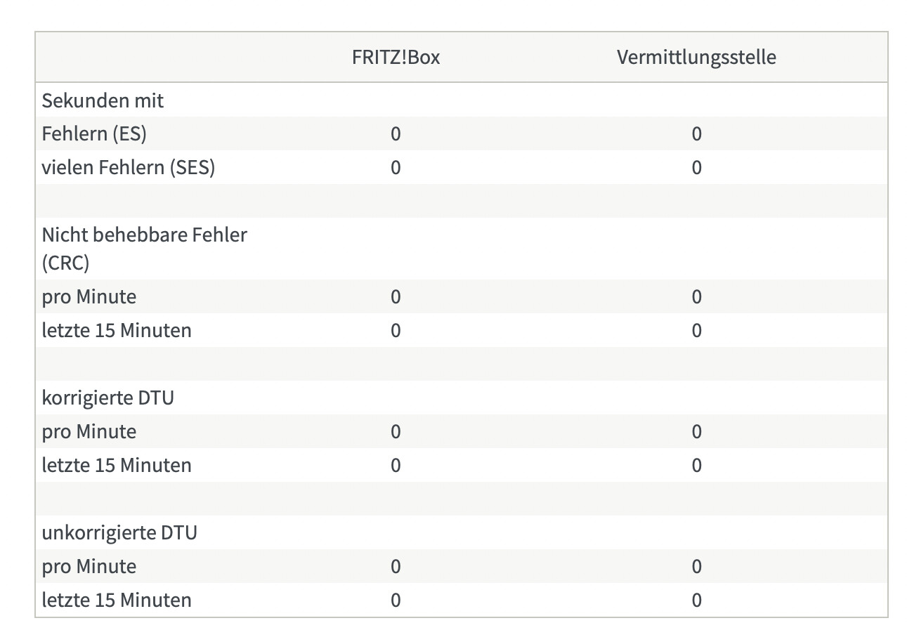

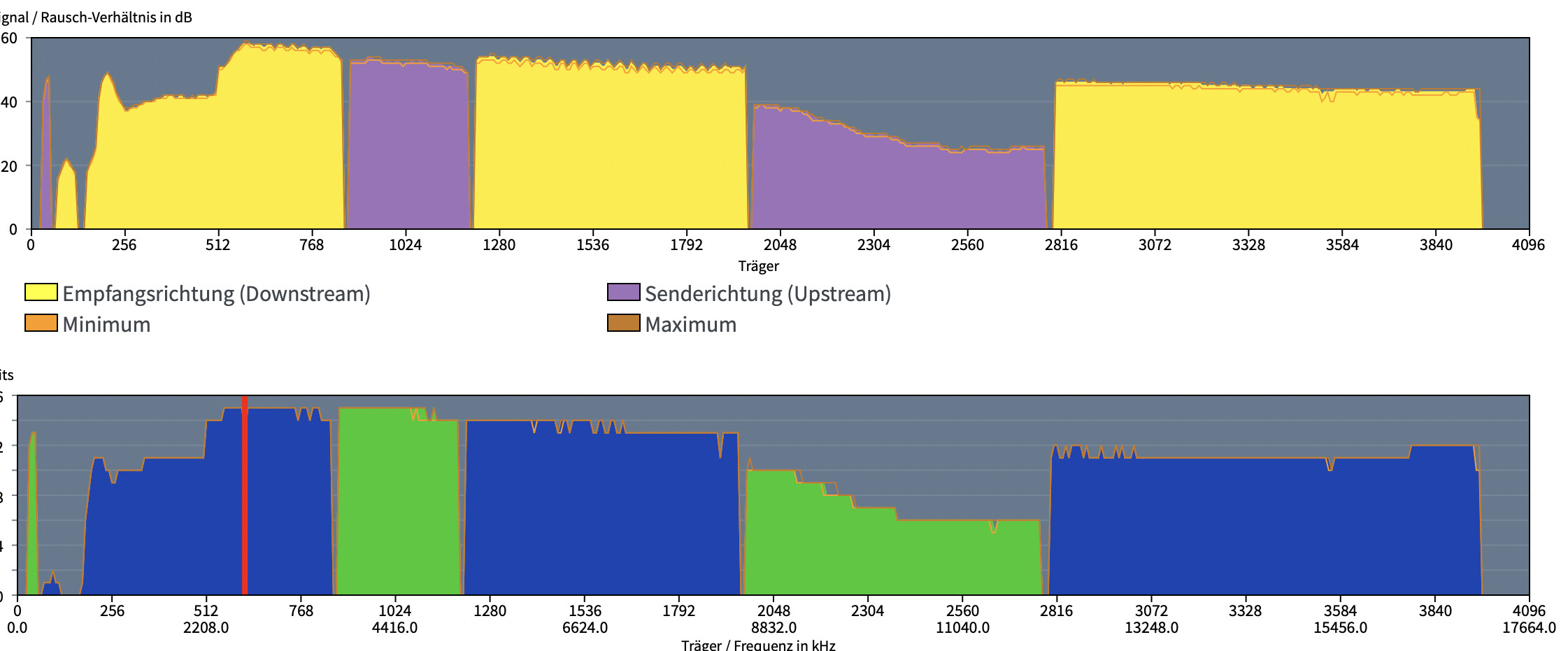

Prinzipiell ist ja deine Leitung sauber, nix Fehler und auch das Spektrum sieht vernünftig aus. Daher, du kannst ja zum versuch mal den vorigen DSL Treiber installieren, denn schau was passiert.
habe ich versucht sind immer die gleichen werte :frowning:
aber wie gesagt seit dem update so werde es mal weiter beobachten
