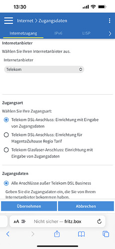

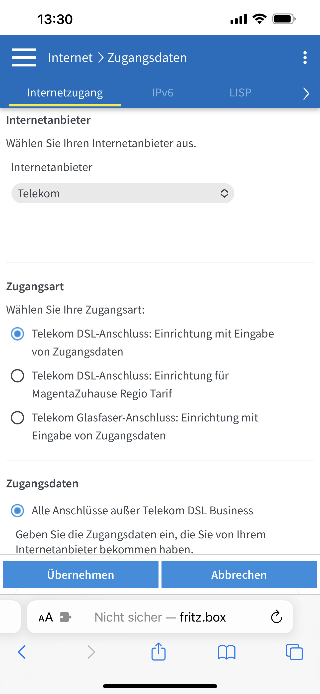

Ich hab die erste Option, obwohl ich Glasfaser habe. Macht das in der Praxis überhaupt einen Unterschied?
Glasfaser heißt via WAN, DSL via DSL.
Wird beim Update nicht korrekt übernommen.
Wenn du übernehmen klickst, bist du offline und musst deine Zugangsdaten suchen und neu einstellen auf Glasfaser Anschluss :man_facepalming:
Und man kann unten keine Bandbreite mehr eingeben.

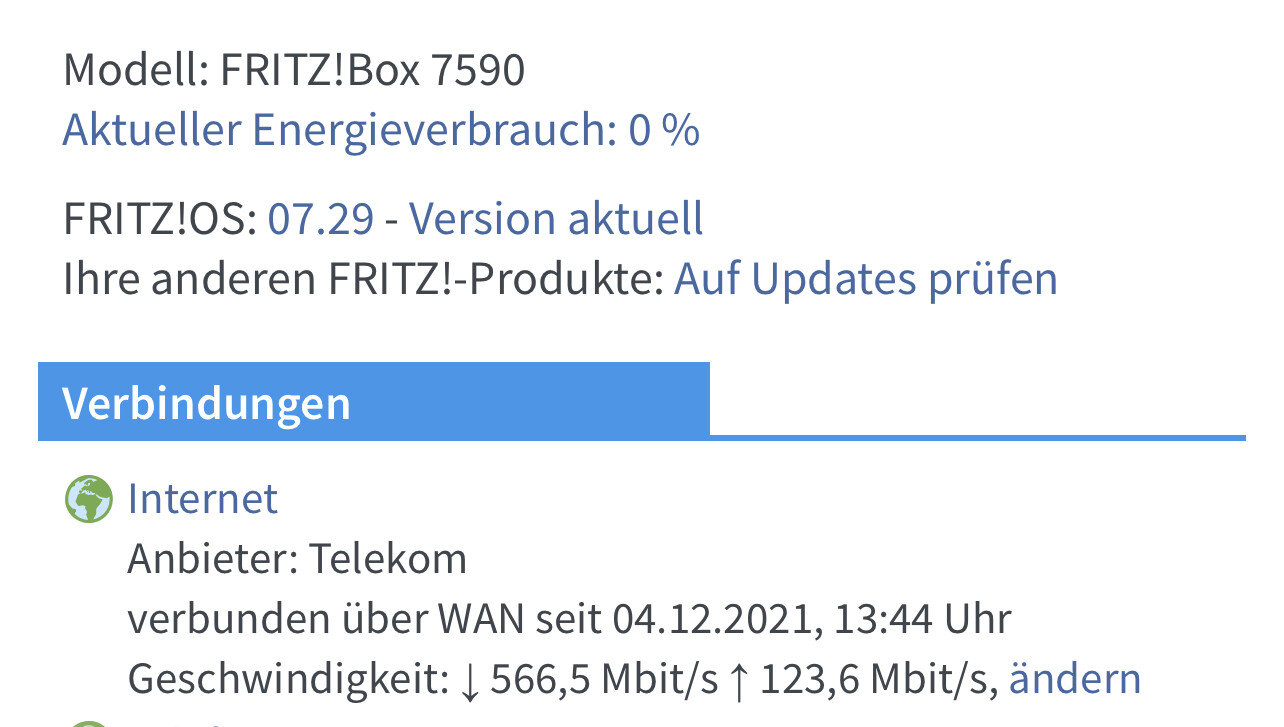

7.29 beim 7590
Auch witzig gerade:
566 Mbit/s? :smiley:

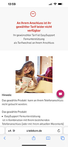

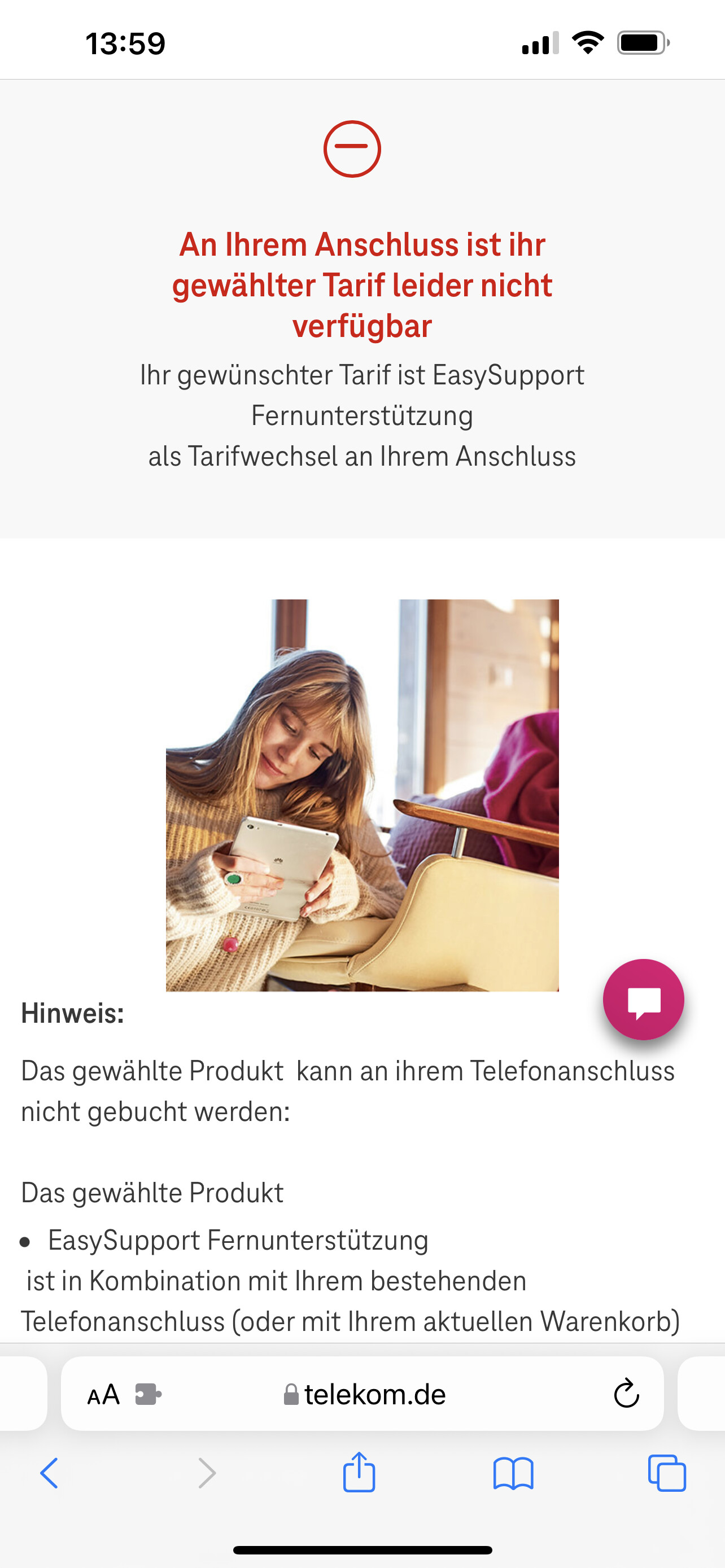

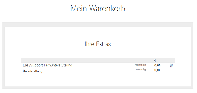

Zumindest über das Kundencenter lässt sich EasySupport bei mir nicht buchen. Angeblich nicht verfügbar

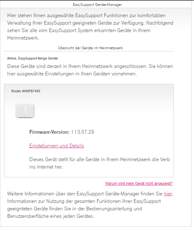

Also ich hab halt bei diesem Assistenten auf „EMPFOHLEN“ umgestellt… gebucht hab ich nix. Und im Kundencenter unter EasySupport Geräte-Manager taucht die FB jetzt auf
Bei Einstellungen und Details kommt aber eine Fehlermeldung
Ich hatte erwähnt, dass ich das mit diesem EasySupport total intransparent finde? :wink:

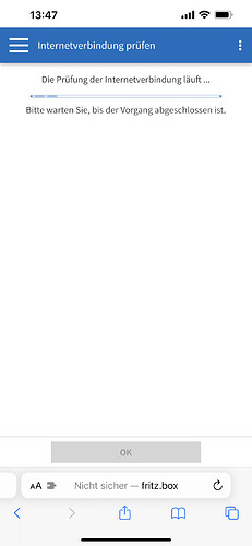

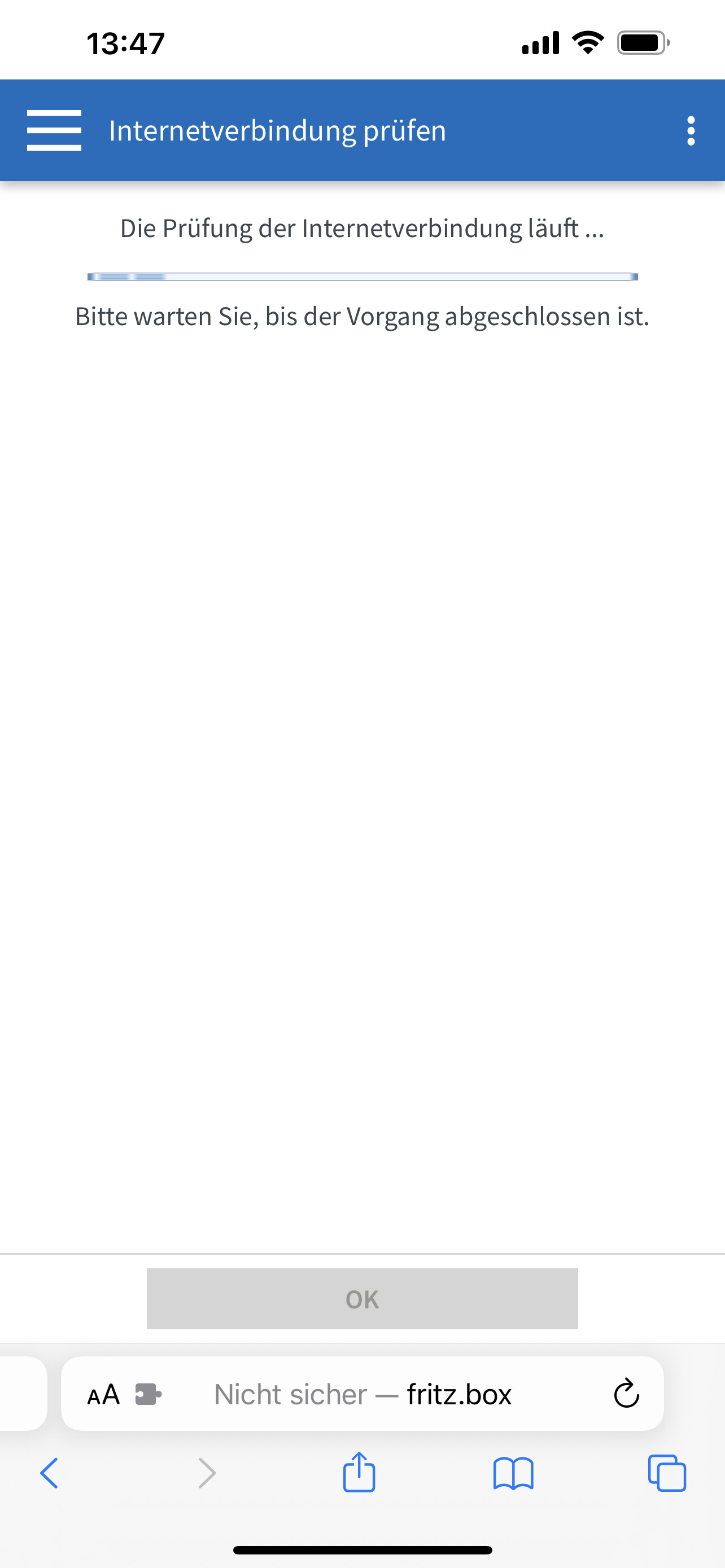

Haha. Ich hab noch kein EasySupport und bei mir kam direkt das hier bei der Buchung
Die Fernunterstützung hab ich gar nicht gebucht :man_shrugging:
Aber ich könnte es wohl :thinking:
Keine Ahnung ob am Fiber EasySupport mit der FB nicht geht, aber warum kann mans dann auswählen? :man_shrugging:

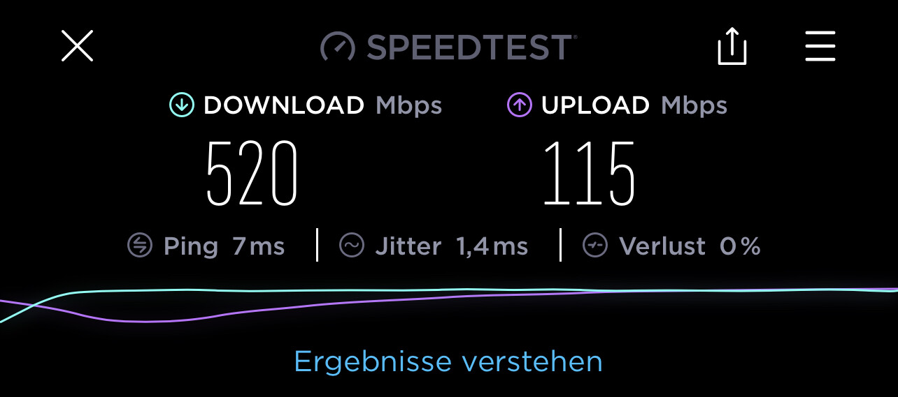

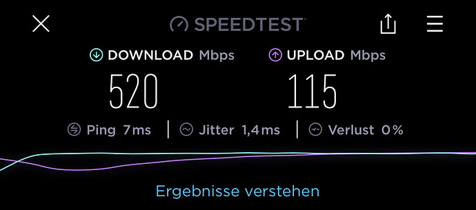

Ok. Jetzt ist bei mir alles auf automatisch bei Glasfaser eingestellt. Taucht auch im Geräte Manager auf. Bei den Einstellungen kommt das gleiche wie bei dir. Und der Speedtest über WLAN:
