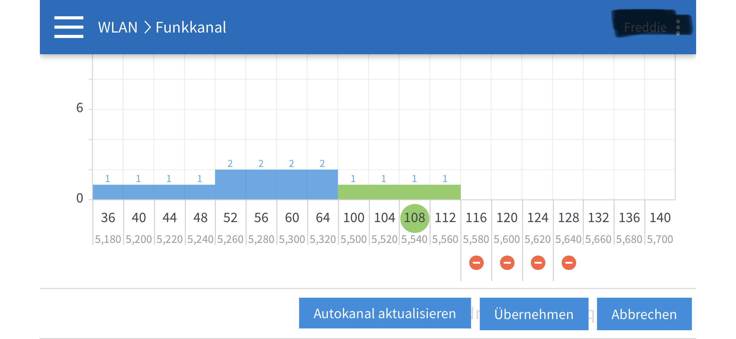

Hab vorhin die Labor auf den 3000 installiert. Nach erstem Eindruck scheint der Datendurchsatz der Verbindung Fritz <-> Repeater eine Ecke stabiler geworden. Wo der 5GHz Rückkanal bisher zwischen 585 Mbit/s und 780 Mbit/s umhergesprungen ist, da hab ich seit Installation der Beta jetzt recht konstante 702 Mbit/s bis (tada) 910 Mbit/s.
Zum Rest, also möglicher Anfälligkeit der 5GHz Verbindung, wie gestern beschrieben, werd ich sehen. Aber wenn jetzt auch automatisch die unteren Kanäle für den Rückkanal genutzt werden, nochmal danke für die Info @Baluk, dann ist mein eingangs befürchtetes Problem im Grunde ja erledigt.
Was ich noch berichten kann. Der gestern gewählte Kanal 100 wurde über 24h und auch nach Neustart durch das Update konstant gehalten. Wenn das alles so bleibt, dann werd ich mit dem 3000 doch langsam Freund :wink:

Heute mal ein Kanalwechsel, von 100 auf 108.

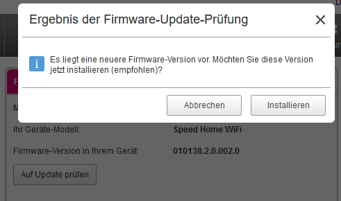

@Ray, kannst Du mal nachsehen, welche FW-Version Du auf den SHWs hast?
Moin @Kurz
Gerne gemacht und festgestellt:
ScreenShot00340
Kann ich die bedenkenlos installieren? :thinking:
Aber komisch, manuelle Suche bringt noch die alte FW
Firmware Speed Home Wifi
Firmware Speed Home Wifi. Version 010138.2.0.002.0. Stand 04/2019
10,58 MB
@Ray, danke. Kannst Du bedenkenlos installieren.
Ok, Danke :+1:
Nur, warum ist sie in der SHW FW Seite noch nicht vorhanden?
Da ist immer noch die Version von 04/19 gelistet
Bin ich Beta Tester :scream:
Hast Du ein Change Log?
:man_shrugging: Zuständige*r in Urlaub, vergessen :man_shrugging:
:running_man: :grinning:
Änderungen betriffen wohl nur das Stand-Alone SHW-Mesh :slight_smile:
Läuft bei mir schon paar Tage…hab zumindest nichts nachteiliges festgestellt
Negatives habe ich bisher nicht gefunden. Ausser, dass ein Neustart erforderlich war und sich meine W-Lan Geräte erst dann wieder mit den SHW´s verbunden haben
Das Positve muss ich nun wohl in der Tiefe suchen weil, ich merke nix :sweat_smile:
