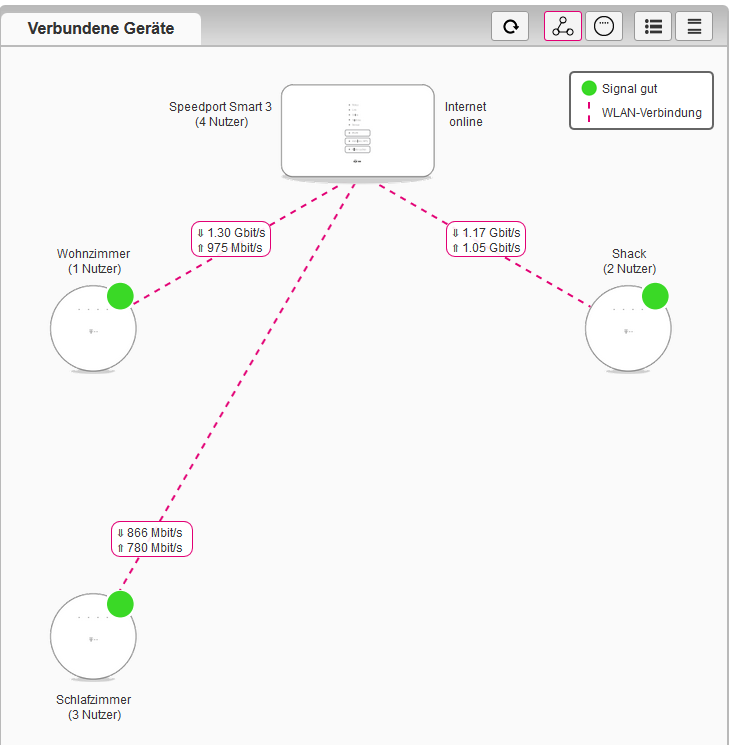

Schick doch mal ein Bild von der Vernetzung.
Also sowas:
ScreenShot00460
Sieht brauchbar aus. Wobei die Verbindungsqualität so etwa zwischen 35% rechts und 45% links sein könnte, so schätze ich. Reicht dann auch für Magenta TV aus
Verbindungsqualität hast du recht. Magenta TV nutze ich noch nicht am SHW.

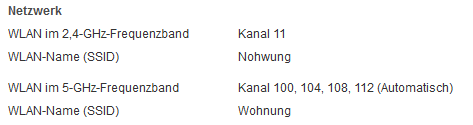

Letzten Samstag auf SHW als Master umgestellt.
Kanal 100+ will er leider nur für ein paar Stunden.
Da der Nachbar auch den Kanal 36 benutzt habe ich dann auf Kanal 52 umgestellt, anschliessend wieder auf automatische Kanalsuche und siehe da, seit Sonntag keinerlei Bewegung mehr, Kanal 52 (obwohl ja auch DFS), hält stabil
Ich verstehe die Welt nicht mehr :wink:
Da schalten doch meine SHWs letzte Nacht von alleine auf Kanal 100+ und stehen noch immer dort.
Was sind das denn jetzt für Allüren :thinking:
War das nicht dein „Wunsch“?
Nicht unbedingt! Mir ist der Kanal eigentlich egal. Hatte wohl mehrmals, zum Testen, versucht Kanäle über 100 einzustellen, das ging aber immer spätestens nach 2 Stunden völlig in die Hose.

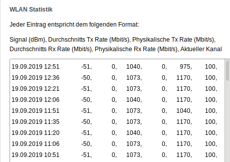

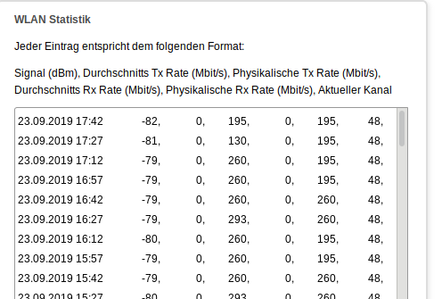

Zumindest bei den SHB wird nicht lange geloggt, welcher Kanal genutzt wurde, ist dies bei den SHW anders?
Ein Slave der SHB behauptet dies…
grafik
Neueste WLAN-Statistik vom Sklaven… :crazy_face:
grafik
Der andere Sklave ist cleverer…
grafik
Schätze Kind hat wieder am DNS von irgendeinem Gerät rumgespielt… :rage:
