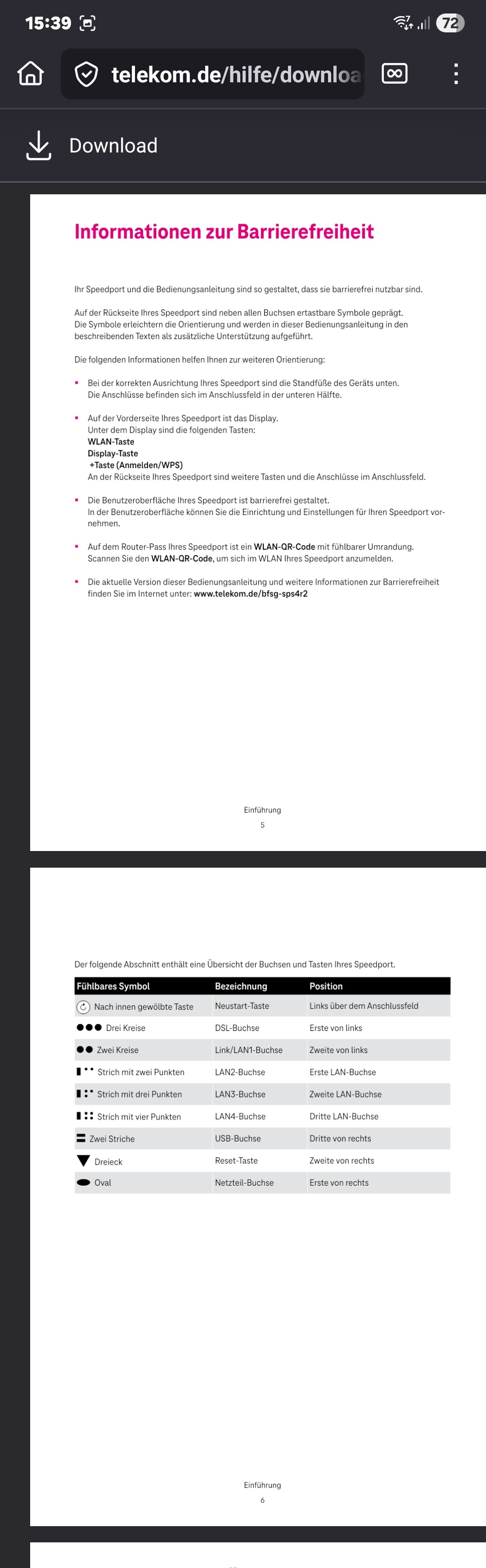

Beim R2 ist nur das Gehäuse anders.
wtf - was hat man da denn verändert? War immer davon ausgegangen, dass die R2 auch nur an der Barrierefreiheit lag
Ja, genau
