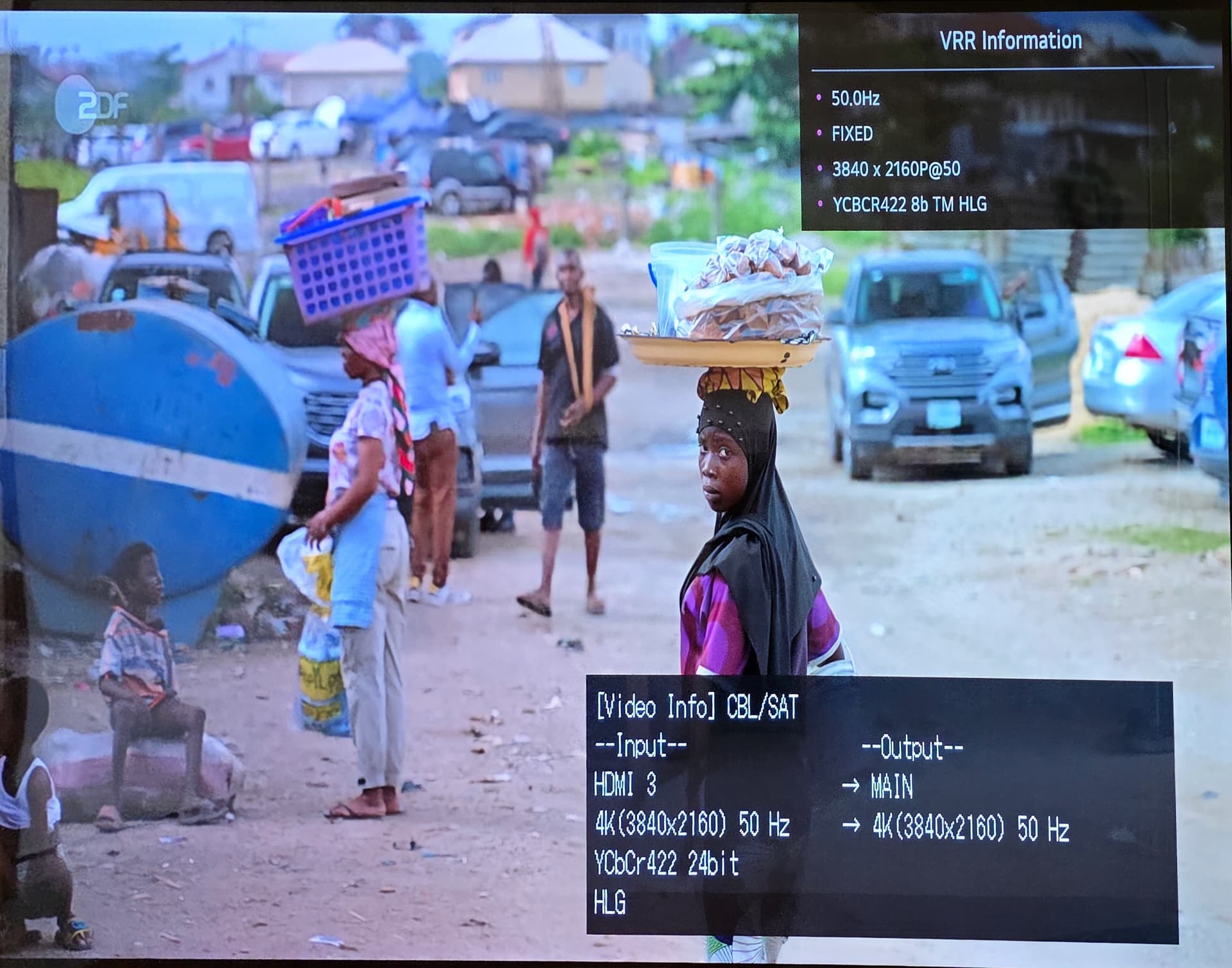

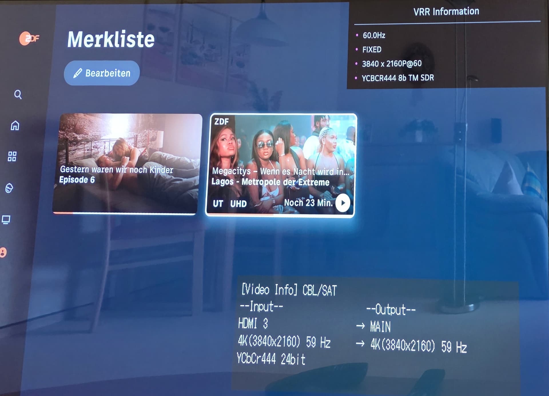

Bei mir schaltet AFR nicht, bei der neuen ZDF App, Grund, die Geräte sind fest auf 50 Hz eingestellt.
Da dort alles (meistens) mit 50 Fps gestreamt wird, im Gegensatz zur Magenta TV App und Netflix App.
Die reagiert natürlich erst wenn Systemweit eine andere FPS eingestellt ist. Dann wird es auch kurz schwarz.
Aber: Trotz eingestellter 50 fps ruckelte es bisher extrem in der ZDF-App bei mir und jetzt nicht mehr.
Also hat man es nun richtig gemacht.
Ja, wenn ich auf 60 Hz einstelle, schaltet die ZDF App auf 50 Hz um.
Ob das jetzt bessere 50 Hz sind ??? :grin:
Anscheinend. Was da technisch im Hintergrund falsch lief weiß ich nicht, nur jetzt ist es eben richtig.
Kann die ARD App, bei 50 Hz auch, keine Ahnung , mit dem Zweiten (Versuch) sieht man besser :grin:
